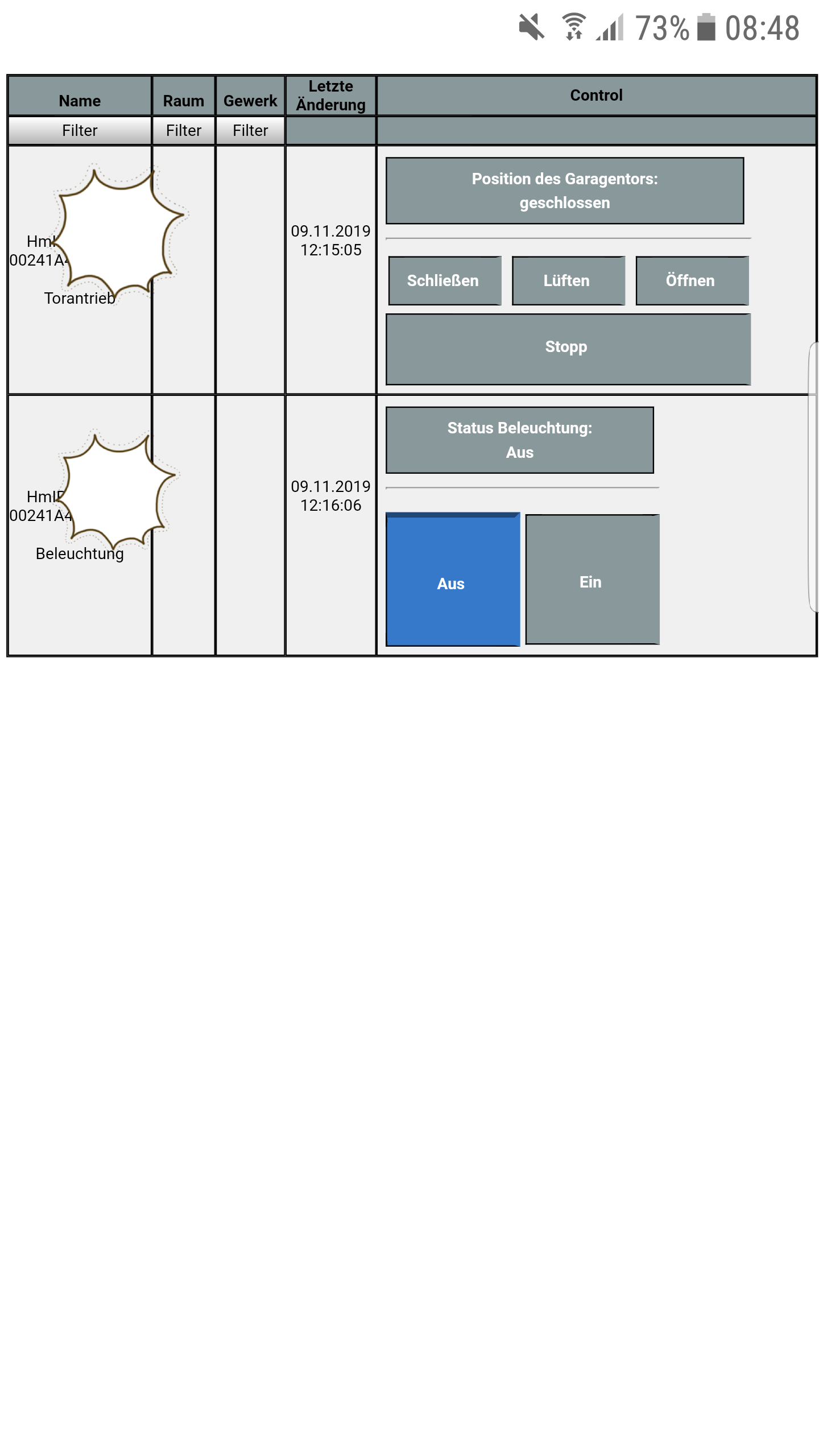

      ich habe mir das Modul zugelegt Homematic IP 153986A0 HmIP-MOD-HO
      Ich möchte damit mein Hörmann Garagentor über Alexa steuern.
      Einbindung in meine CCU2 klappte auf Anhieb und das Modul ist auch schon im Cloud Adapter hinterlegt

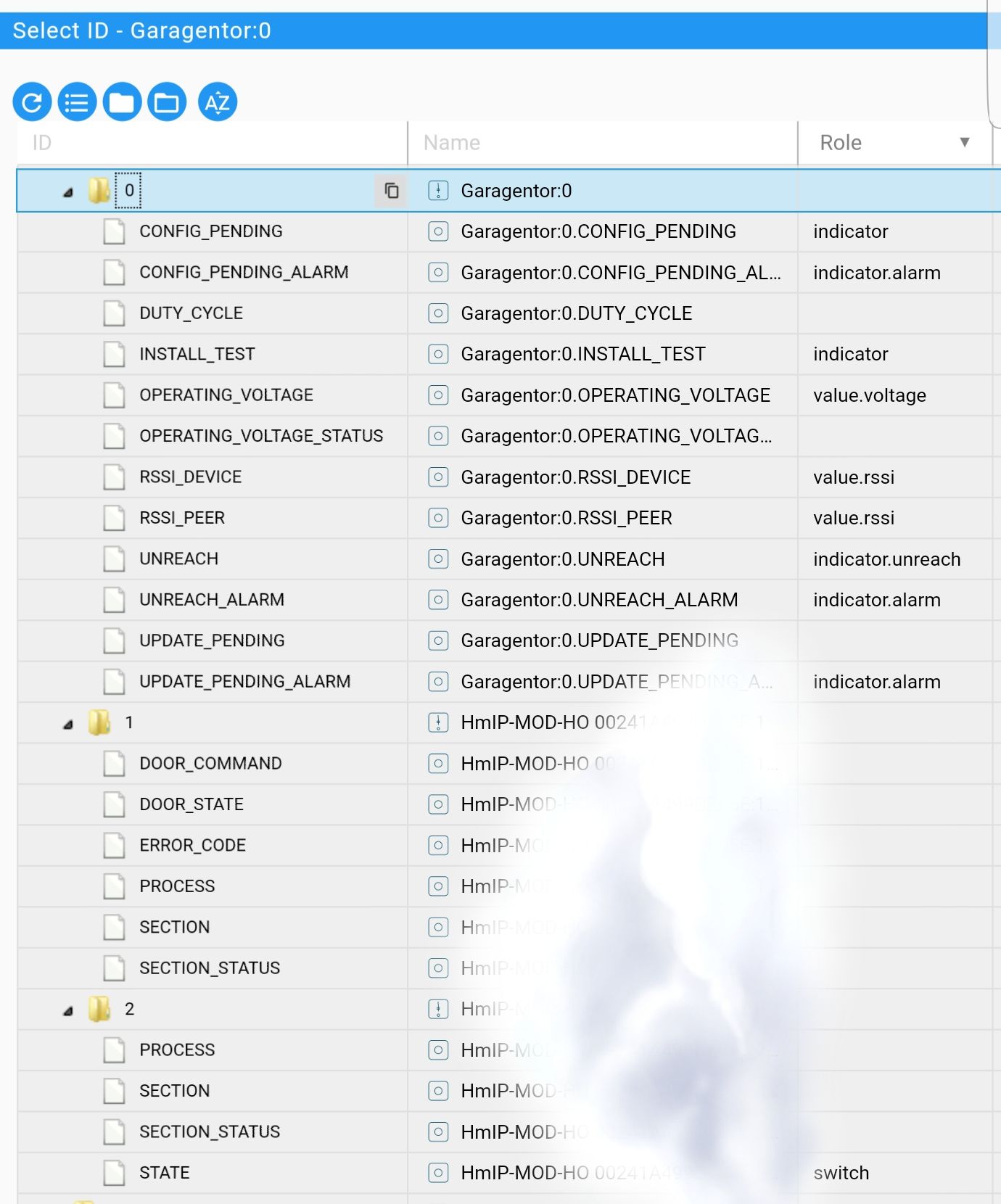

      Was ich schon heraus gefunden habe ist:
      DOOR_COMMAND ist die Lüftersteuerung und lässt sich über Alexa steuern
      STATE im Reiter 2 ist das Antriebslicht Ein/Aus lässt sich auch mit Alexa steuern.
      Nur kann ich die Befehle Garagentor auf Garagentor zu nicht finden bzw kenne ich mich da nicht so aus.
      Bei DOOR_STATE sagt er mir das das Objekt nicht unterstützt wird.
      Hoffe jemand kann mir weiter helfen.
        paul53 @d.sch last edited by
        @d-sch sagte:
        DOOR_COMMAND ist nicht nur die Lüftersteuerung, sondern eine Werteliste.

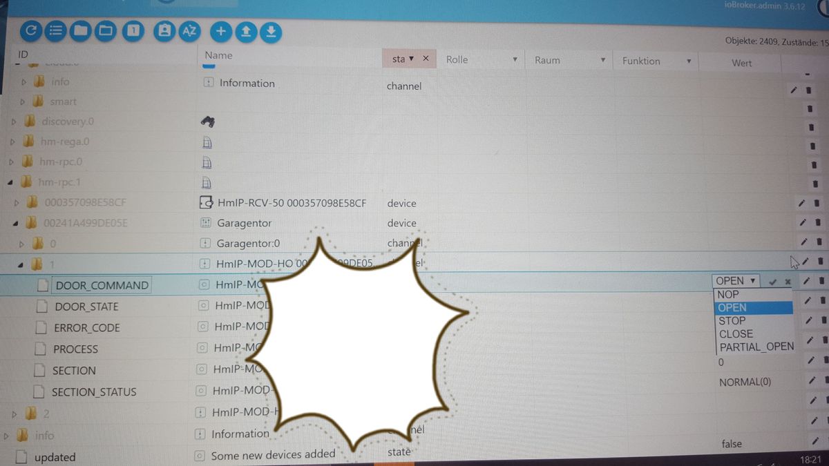

                  zahnheinrich @d.sch last edited by
                  @d-sch
                  Wie @paul53 schon sagte, ist DOOR_COMMAND eine Werteliste,
                  Hat dem CCU copy nach zu urteilen, die Werte 0, 1 oder 2.
                  Setze einen dieser Werte für DOOR_COMMAND ganz rechts in der von dir gezeigten iobroker Objekt Tabelle und schau was das Tor macht.
                  paul53 D 2 Replies Last reply Reply Quote 0
                    paul53 @zahnheinrich last edited by paul53
                    @zahnheinrich sagte:
                    Werte 0 bis 4:
                    • 1 - Öffnen
                    • 3 - Schließen
                    • 4 - Lüften
                    Habe aber keine Ahnung, wie man das Alexa beibringt.

                        d.sch @zahnheinrich last edited by d.sch
                        @zahnheinrich habe jetzt gefunden was du meintest.
                        Aber wenn ich z.b. auf Open gehe und bestätige wird das Open nicht grün sondern bleibt rot.
                        Sorry kenn mich nicht wirklich aus 😞

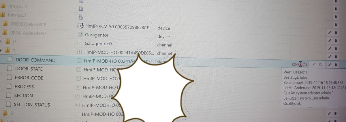

                                  wie bekomme ich es hin das, dass Open bei wert bleibt?ich wähle Open aus und bestätigte und immer wenn ich alles aktualisiere steht bei door_command wieder im Wert NOP(0)
                                    paul53 @d.sch last edited by paul53
                                    @d-sch sagte:
                                    Öffnet das Garagentor nicht ?
                                      d.sch last edited by d.sch
                                      Ich wähle Open aus, aktualisiere alles/gehe zum Cloud Adapter neues Gerät/ wähle dort door_command aus/ aktualisiere alles/ gehe in die Alexa app/ suche Gerät/ findet door_command aber das Tor öffnet sich nur im lüftungsmodus und hat in Objekte wieder den Wert nop(0) stehen
                                        @d-sch sagte :
                                        Kann es sein, dass der Datenpunkt nur kurz das Kommando 1 ... 4 sendet und dann selbständig auf 0 zurück springt ? In dem Fall wird man wohl einen eigenen Datenpunkt benötigen, der per Skript mit DOOR_COMMAND und DOOR_STATE verknüpft ist.
