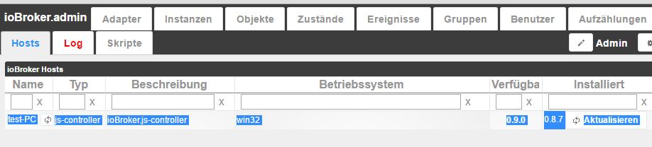

          Hallo Marcus,
          ich hatte heute das selbe Problem … und mich auch schon ein paar Stunden damit gequält...
          durch Zufall habe ich im IoBroker- HOST das hier auf der Admin Seite gefunden..
          Ich betreibe zwar den IOBROKER auf Windows aber ich denke das Problem ist das Selbe. 1208_unbenannt.jpg
          das aktualisieren ist zwar "NOCH" fehlgeschlagen - System wehrt sich noch ;-))
          aber ich denke zumindest das es der Weg ist.
          … melde mich wenn ich es geschafft hab..
          LG Chris
          • C
            checkitout last edited by
            Neustart
            aktualisieren
            hat geklappt
            WIN 32 halt
