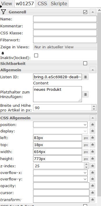

      habe heute mal in die VIS geschaut.
      Mein Bring ist leer.
      Alles versucht , nichts geht in der Anzeige.
      In den Objekten stehen die artikel aber in der VIS kommt leide nichts
      Kann mir da jemand einen Tipp geben

        @totocotonio Bei der Listen ID muss hinten .content weg

          @totocotonio sagte in Bring zeigt in der VIS nichts mehr:
          Zeig mal Screenshots der Einstellungen vom Widget.
          @foxriver76 wird sich sicher auch bald hier melden.

              @Negalein sagte in Bring zeigt in der VIS nichts mehr:
              Klingt nach dem .content Problem. Zeig die Einstellungen am besten.
              • totocotonio
                totocotonio last edited by totocotonio
                Mehr habe ich nicht oder was meint ihr

                    Jaaaaaaaaaaaa 🤘
                    Das wars.
                    Vielen Dank für die schnelle Antwort👍
