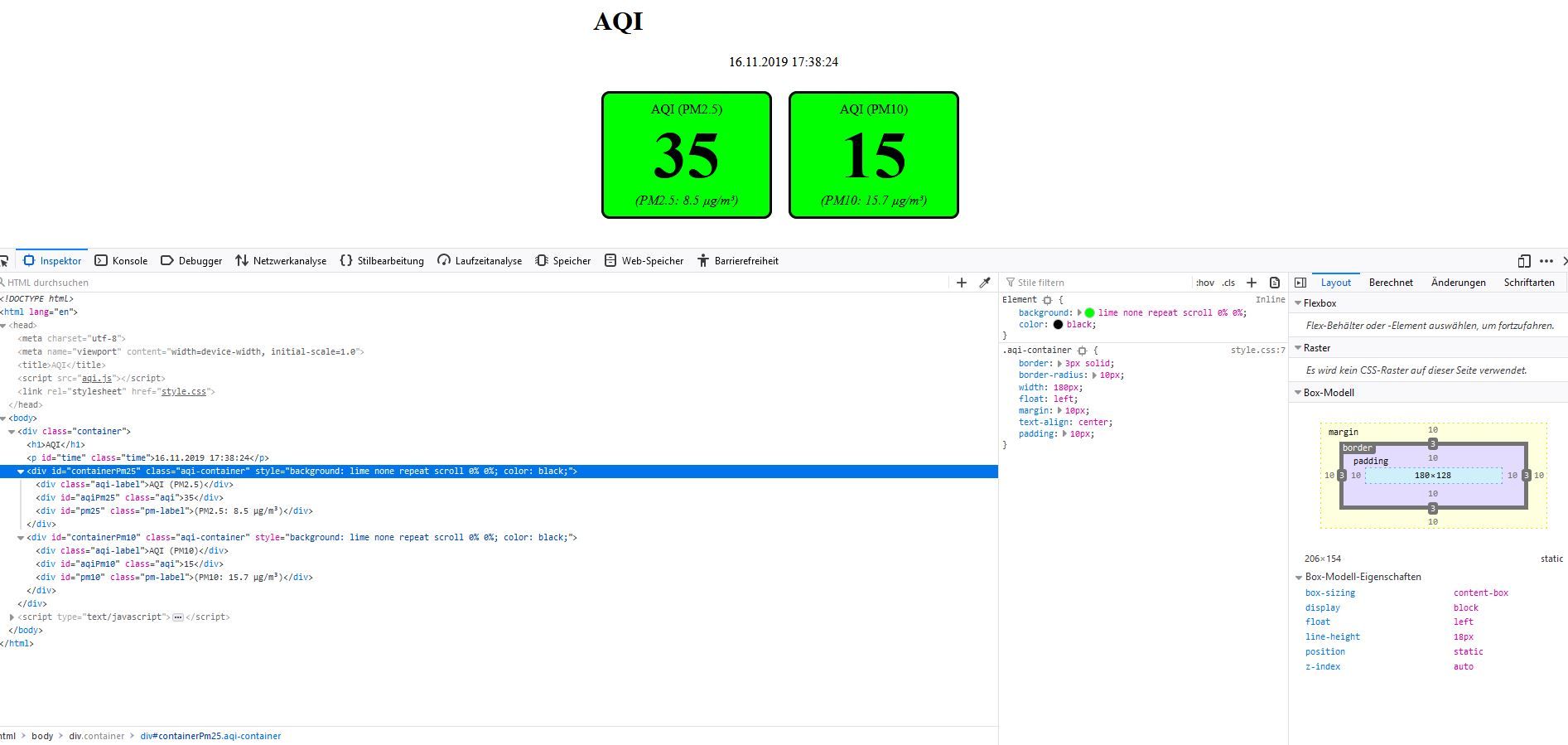

      würde gerne diesen wert einer webseite auselesen:
      hätte gerne den wert der >9< steht also die 9
      wie müsste da der regex aussehen?

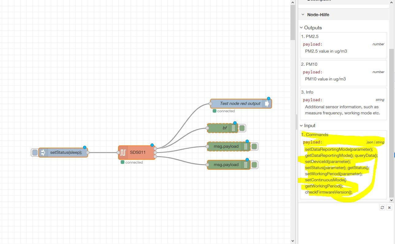

              sicherlich würde es leichter gehen wenn ich den wert bei node-red einlesen würde.
              Einlesen klappt ja eigentlich auch,
              Bin aber leider zu blöd das ich den Sensor in sleep modus bekomme.
              Deswegen eigentlich der umweg über die web seite.
              Ausser du kannst mir veraten wie ich den sleep modus aktiviere und deaktiviere über node red.
              Hier die Node-red variate, wie gesagt der sensor ist verbunden und liefert auch die benötigeten werte, doch leider
              bekomme ich den befehl nicht hin das er für eine zeit in sleep modus geht 😞

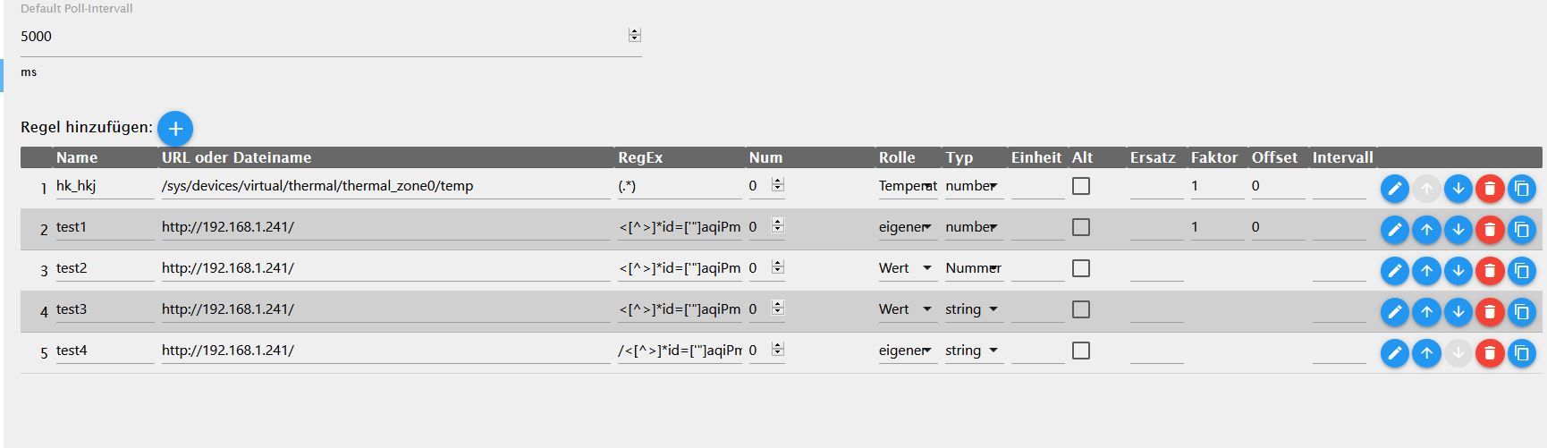

                  Okay auf https://regex101.com/r/a41Fp3/2 geht es,
                  doch leider will der Adapter nicht.
                  habe es mit
                  /<[^>]*id=['"]aqiPm10['"][^>]*>(\d+)<\/\w+>/
                  und ohne
                  getestet, immer das gleiche. noch eine idee?

                      einstellungen von adapter habe ich oben einen screen gemacht. gibt ja nicht viele punkte

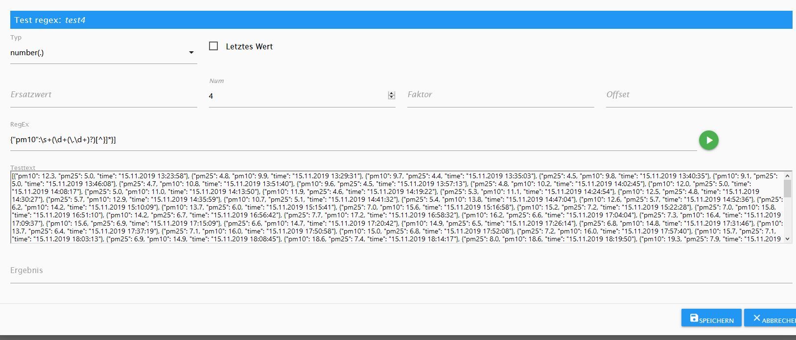

                          Das Problem an der Stelle ist, dass der eigentliche Wert gar nichtdirekt im HTML Code steht, sondern per JavaScript aus der Datei api.json geladen wird. Versuch mal als URL http://192.168.1.241/api.json und als RegEx den: {"pm10":\s+(\d+(\.\d+)?)[^}]*}]
                          Das sollte dann jeweils den letzten (aktuellsten) Wert auslesen, egal ob es nun z.B. 9 oder 9.5 ist.
                          Beispiel: https://regex101.com/r/a41Fp3/3
                          Alternativ könnte man sicherlich auch über den JavaScript Adapter direkt die JSON-Datei laden und daraus dann den gewünschten Wert extrahieren.

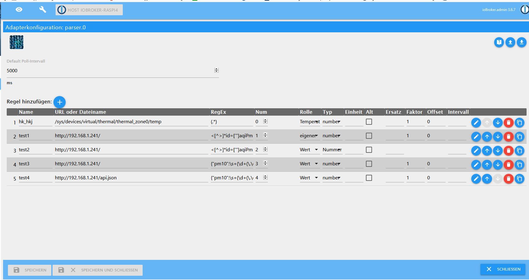

                                @crycode
                                okay damit liest der adapter jetzt die seite ein, aber er will mir einfach keinen wert geben.
                                Hast recht auf https://regex101.com/r/a41Fp3/3 geht es einwandfrei.
                                Habe jetzt alle varianten gesteset im adapter:
                                boolean
                                number(.)
                                number(,)
                                string
                                JSON
                                eigentlich müsste der type ja nummer(.) sein, aber nicht um die bohne das er mir einen wert gibt
                                  mike1976 last edited by
                                  update bekomme jetzt einen wert 🙂
                                  habe bei den einstellungen noch Num 4 drinnen stehen
                                  geändert auf 0 und siehe da es kommt was rein.
                                  ich weis das kling jetzt sicherlich frech aber wie könnte ich jetzt immer die letzten werte von
                                  pm25 und seperat pm10 haben.
                                  im moment ist es ja immer der von pm10.
                                  Man Tausend dank erstmal 🙂

                                    Denke habe es hinbekommen
                                    geändert auf
                                    "pm25":\s+(\d+(\.\d+)?)[^}]*}]
