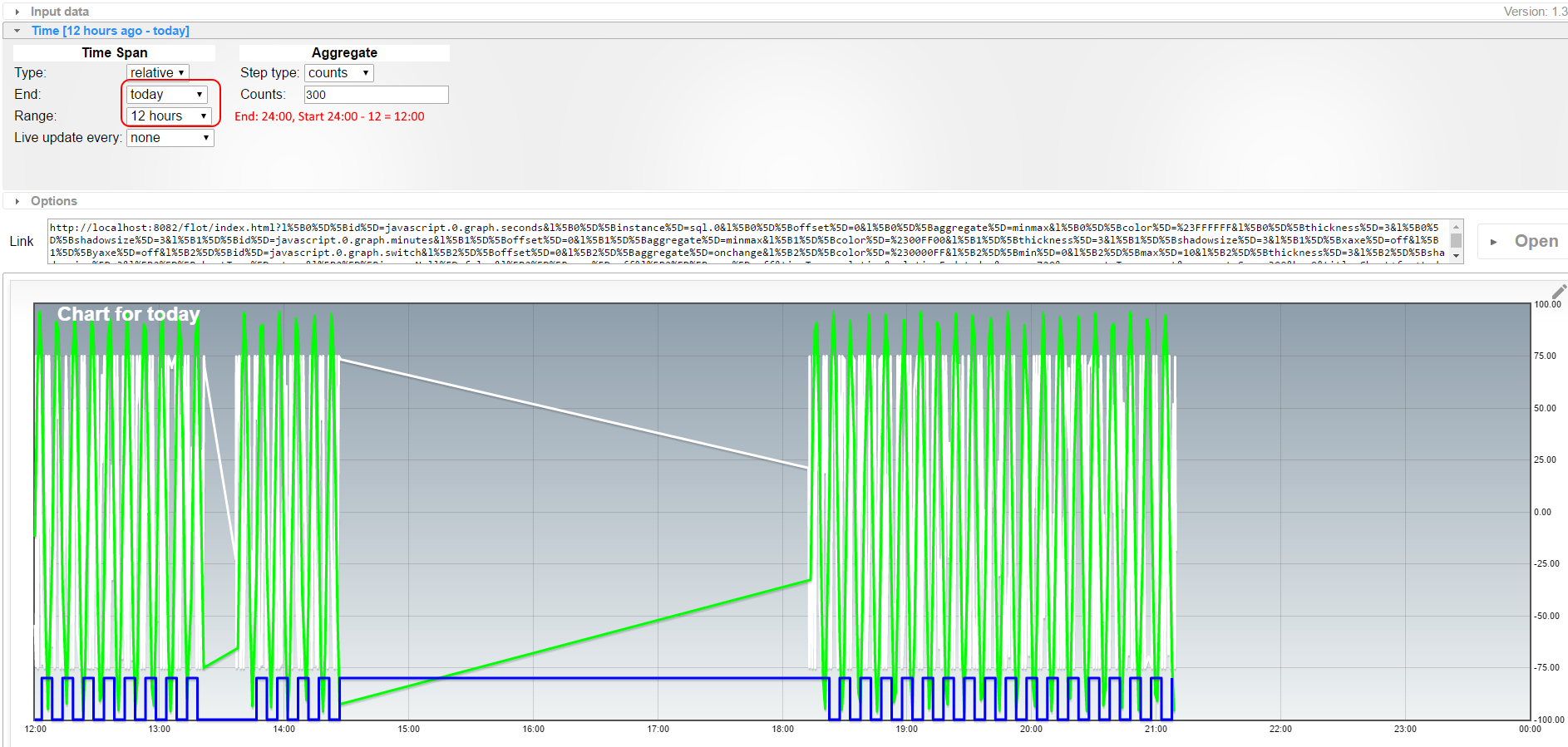

        Es gibt ja für die X-Achse die relative und die statische Skalierung.
        jetzt hätte ich gerne eine relativ statische 😉
        Erst mal der Usecase, dann die Erklärung.

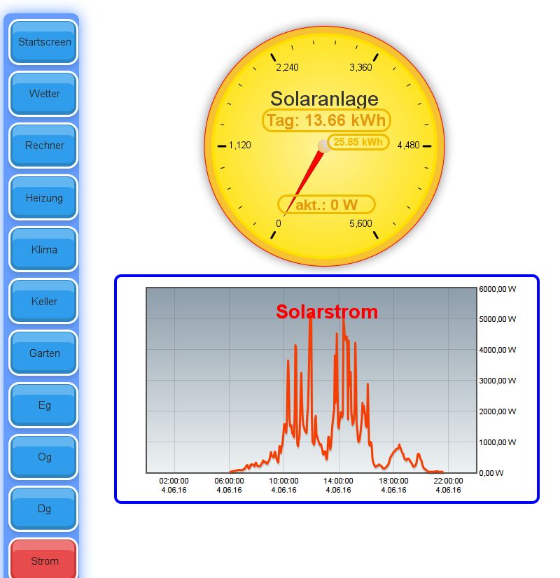

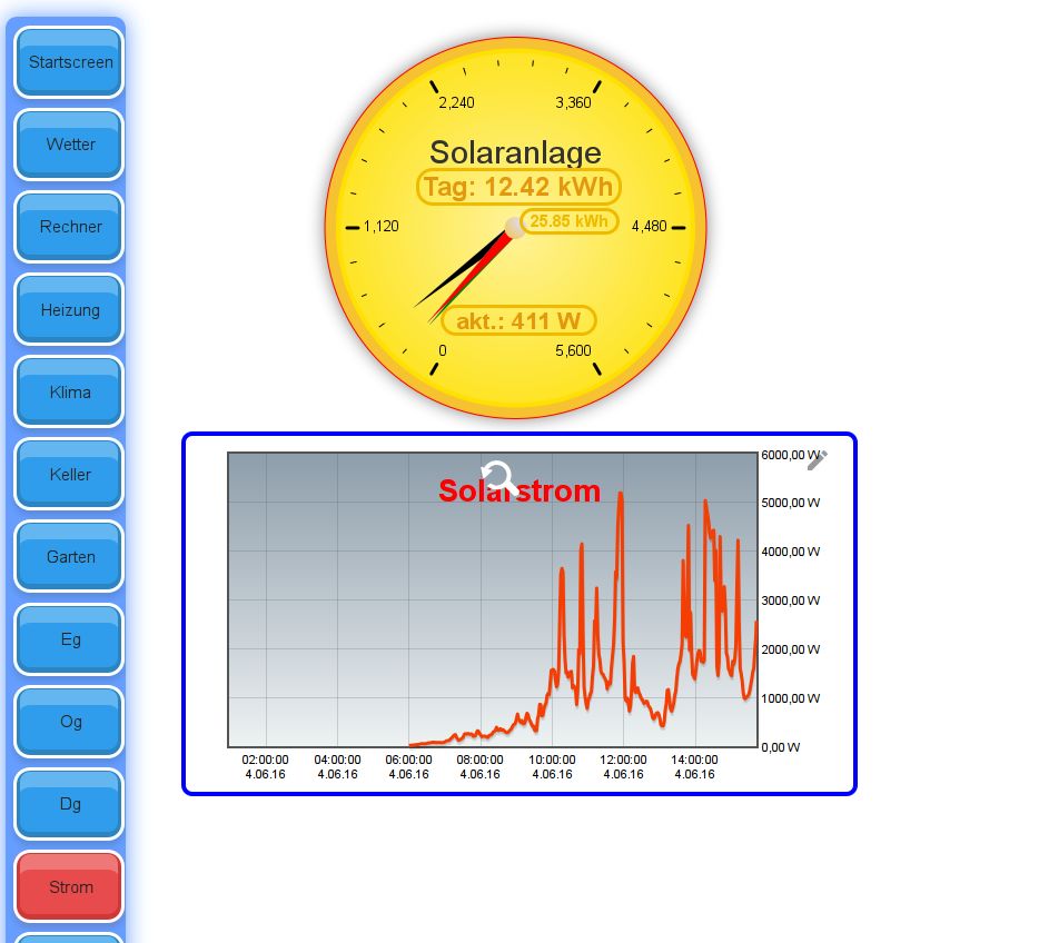

        Ich möchte gerne den Ertrag meiner Solaranlage:
        gerne so darstellen, dass die X-Achse jeden Tag wieder morgens beginnt und bis abends anzeigt (0:00 - 24:00; oder als superluxus z.B. 5:00 - 23:00)
        Im Prinzip sollte also als Startpunkt so etwas wie ("today" 0:00) und Ende ("today" 24:00) oder range=24h eingestellt werden.
        Sollte das bereits gehen, bitte ich um Info wie.
        Wenn nicht, dann ist auch gut
        Rainer
        • Bluefox
          Bluefox last edited by
          Ist das nicht so:
          Nur gibt es da 24, 12 und 6 Stunden. Ich kann da noch 17,18,19,20 Stunden einbauen 😉
            SUPER,
            ich habe es geahnt, dass du es bereits drin hast!
            6, 12 und 24 Stunden sind schon ok!
            ich hatte vermutet, dass es unter statik geht 😞
            Rainer
