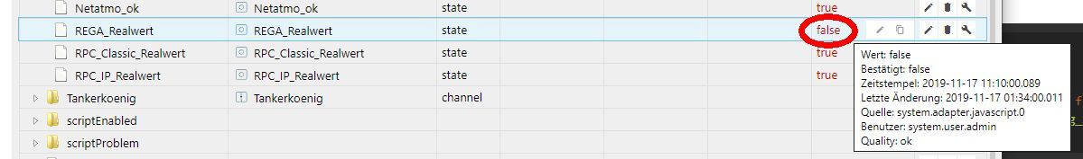

      Das Script läuft definitiv jede Minute. Ich sehe auch in der Adminoberfläche am Objekt "javascript.0.Stoerung_Summe.REGA_Realwert", dass es beschieben wird. Es wird kurz grün und der Zeitstempel aktualisiert.

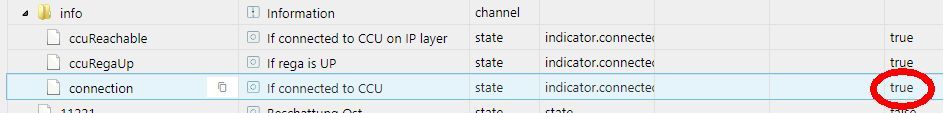

      Dennoch, der Wert im Adapter:
      ...und das Script schreibt:
      Das Problem ist (mindestens bis zum nächsten reboot) weg, sobald ich eine der beteiligten Instanzen (als Javascript oder HM-...) neu starte.

                Letzte Änderung und Zeitstempel haben unterschiedliche Zeiten.
                Was ist um 1:34 und um 11:10 passiert?
                Mag vielleicht nichts miteinander zu tun haben, aber ist mir halt aufgefallen 🙂
                  hmanfred @haselchen last edited by hmanfred
                  @haselchen
                  1:34 war die Wartung fertig und der Rechner wurde neu gestartet. Da das Test-Script ja ein Dauerläufer ist und der falsche Wert abgeholt wird, wechselte der Testdatenpunkt von true (so stand er ja vor dem Reboot) auf false.
                  11:10 war der letze Lauf des Scripts vor dem Screenshot.
