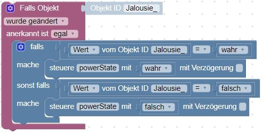

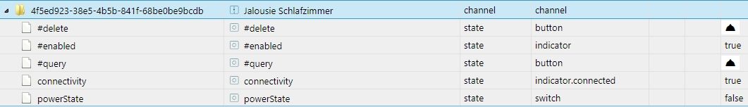

      ich habe einen WLAN Jalousieschalter der meine Rolladen rauf oder runterfährt.
      Ist der Datenpunkt vom Schalter "powerstate" gleich "true" fährt die Jalousie rauf, bei "false" runter.
      Über eine Szene kann ich die Jalousie stoppen.
      Problem:
      Fahre ich die Jalousie runter, stoppe dann zwischendrin und möchte irgendwann nochmals runterfahren wird der Zustand vom Schalter, der ja vor dem Stopp schon "false" war nicht nochmals auf "false" geschaltet und die Jalousie fährt dann eben nicht weiter runter. Theoretisch müsse ich also erst ein Stück hochfahren und danach wieder runter. Das möchte ich aber nicht, wie kann ich also den Schalter, der schon auf false ist nochmals auf false stellen und die Funktion auslösen?
      Danke für Lösungen!
      • dslraser
        dslraser Forum Testing Most Active @actionbyte last edited by
        @actionbyte
        gibt es keinen Wert für das Rollo von z.B. 0-100 ? Den könntest Du einbeziehen.
        • actionbyte
          @dslraser
          Nein, gibt es nicht. Habe aber nun die Lösung. Manchmal sehe ich den Wald... usw..
          Musste im Blockly nur auf "wurde aktualisiert stellen"!
          Danke trotzdem!
