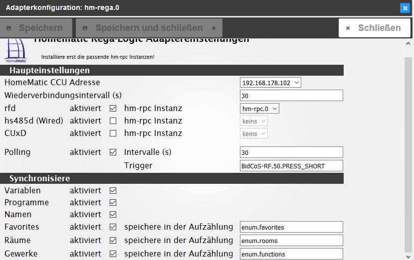

      Aber ich verzweifle hier bereits an der Grundkonfiguration mit Homematic. IOBroker läuft auf Raspberry PI 3.

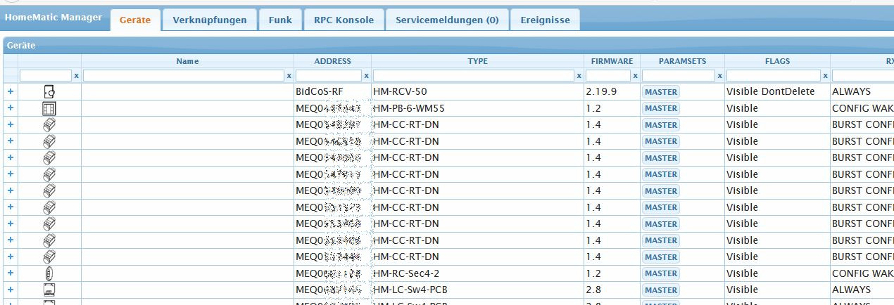

      Problem: ich sehe keine Gerätenamen der Homematic.
      Screenshots im Anhang.
      Im Forum habe ich leider keine Lösung gefunden.

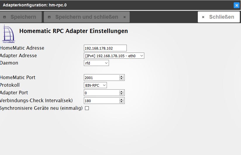

      Habe auch schon BIN-RPC durch XML-RPC ausgetausch, Namen neu gesynct, Adapter restarted - gleiches Ergebnis.
      Was mache ich falsch? :roll:

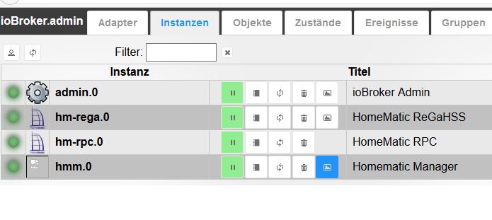

        was willst du mit dem Homematic Manager?
        sieh mal im admin unter Objekte und/oder Zustände nach 😉

          ups… hast Recht, da steht alles, perfekt! Also nur ein Problemchen mit dem HM Manager.
          Homoran, Du bist mein Held!
          Ja, dann verzichte ich auf dem Manager und gehe nur über die Objekte.
          Und dann wühle ich mich jetzt mal in vis.
          Danke - Harald
            Hallo Harald,
            der HMM ist ein Ersatz für die HM-Rega.
            Wenn du also eine CCU-freie HM-Installation hast, brauchst du es. Dann musst du die Namen allerdings da eingeben.
            für eine normale HM-Installation ist es nicht notwendig.
            Viel Spaß mit .vis demnächst in diesem Theater 😉

              @Homoran:
              der HMM ist ein Ersatz für die HM-Rega. `
              Genauer: Der HMM ist ein Ersatz für den Konfigurationsteil der HM-Rega (Geräte anlernen und konfigurieren, Direktverknüpfungen erstellen).
