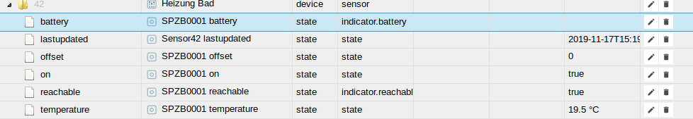

      ich habe ein Heizkörperthermostat von Eurotronic (Spirit Zigbee).
      Über meinen Conbee II-Stick hat das Pairing (nach etlicher Recherche) funktioniert und ich kann auch aus der Phoscon-Oberfläche heraus das Thermostat steuern.
      Leider werden im ioBroker nur die folgenden Punkte angezeigt:
      Mir fehlt hier vor allem etwas zur Steuerung der Temperatur. Wie bekomme ich jetzt noch den fehlenden Punkt "Current Temperature Setpoint" als state in den ioBroker bzw. deconz-Adapter?
      Bin für jede Hilfe dankbar, denn ich möchte wirklich ungern nur wegen der Thermostate ein zweites Zigbee-Netz aufmachen ...

                  aus deconz.0 getAllSensors ... ,"42":{"config":{"battery":100,"displayflipped":null,"heatsetpoint":1900,"locked":null,"mode":"auto","offset":0,"on":true,"reachable":true},"ep":1,"etag":"fc1e3fb7859b0083e84c2d6db89aa499","manufacturername":"Eurotronic","modelid":"SPZB0001","name":"SPZB0001","state":{"lastupdated":"2019-11-17T20:07:55","on":true,"temperature":1800,"valve":41},"swversion":"20191014","type":"ZHAThermostat","uniqueid":"00:15:8d:00:01:ff:ad:21-01-0201"}, ...
                  Ansonsten sehe ich nichts, was mit dem Eurotronic zu tun hätte.
                  Da sind doch auch Datenpunkte wie "heatsetpoint" und "valve" drin. Warum tauchen die nicht als Datenpunkte im Objekt auf?
                  Nochmals danke für deine Hilfe!

                    @SaschaIO die Tauchen nicht auf weil sie noch nicht im Adapter eingebaut wurden. Das Thermostat ist nocht so lange in deConz implementiert und die Datenpunkte gab es bisher noch nicht.

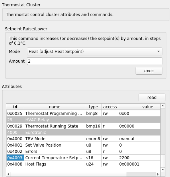

                              @Asgothian Leider nein. Geht derzeit wohl nur in Verbindung mit der "echten" Phoscon-Anwendung. Ich benutze dazu das Conbee-Image mit Desktop.
                              Folgendes habe ich gemacht:
                              • Über die Web-Oberfläche eine normale Suche nach Sensoren gestartet ("Andere")
                              • Dann das Eurotronic Thermostat in den Pair-Modus bringen (siehe Bedienungsanleitung, muss auf "Join" bzw. "Jin" stehen (ich glaube, es ging über Batterien raus, wieder rein und dann +, -, und Boost gleichzeitig lange drücken bis zum Reset)
                              • Das Thermostat sollte dazu nah am Gateway sein (also noch nicht verbaut)
                              • Wenn der mittlere Boost-Button grün blinkt (=verbunden), dann in die Phoscon-Anwendung wechseln und den neuen Knoten suchen
                              • Darauf ganz rechts auf den schwarzen Kreis klicken (es öffnet sich ein Pull-Down-Menü mit der Überschrift "Home Automation Themostat" oder so ähnlich)
                              • Dieses geöffnet lassen und dann ganz links in dem Device-Info-Fenster von "Node Info" umschalten auf "Cluster Info" (über das kleine Icon in der Kopfzeile neben dem X)
                              • Dann "Basic" und anschließend den "Read"-Knopf drücken.
                              • Damit müsste das Thermostat gepaired sein
                              Es taucht übrigens nach wie vor nicht unter "Sensoren" im Web-Interface auf. Im ioBroker (deconz-Adapter) allerdings schon - nur eben noch nicht vollständig.
                              Aber nach der Rückmeldung von Jay-Cee bin ich guter Dinge, dass das demnächst in den Adapter integriert wird ...
                              Hoffe, das hilft ein wenig weiter.
