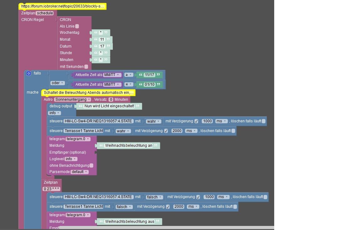

      Kann mir jemand helfen und sagen, was in meinem Script verkehrt läuft?
      Es schaltet sich nicht ein.

        @Superdad als erstes: Trigger innerhalb von Triggern ist bei Höchststrafe verboten
          Superdad last edited by
          Gut zu wissen!
          Aber das hilft mir jetzt nicht weiter.

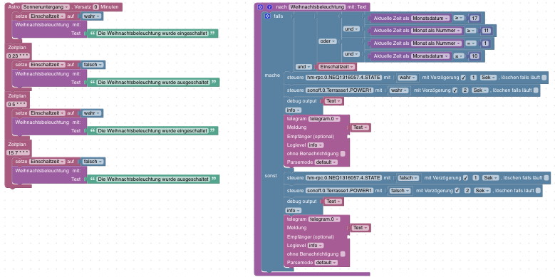

          • BBTown
            BBTown @Superdad last edited by BBTown
            @Superdad
            Du könntest dieses mal probieren

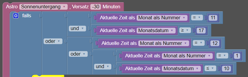

              Vielen Dank!
              Ich probier es mal aus.
              Ist nicht so einfach mit den Triggern.
              Zeit und Datum und alles in einem Script.
                Hast du das jetzt so schnell zusammen gestrickt?
                Respekt!
                • BBTown
                  @Superdad ich hatte ja deinen Export 😎
                  Das mit der Datumsabgrenzung habe ich vorher so noch nicht gemacht, ich hoffe das funktioniert so?!
                  Datumsbereich soll sein: 17.11. - 10.01.
                  Da war noch Fehler, ich habe es oben korrigiert!!
                    Danke!
                    Habe es übernommen.
                    • BBTown
                      @Superdad mach vorsichtshalber noch einmal ... ich habe es gerade noch einmal hochgeladen .... sorry
                        Hab ich gemacht.
                        Schaltet jetzt wahrscheinlich nicht weil Sonnenuntergang ja schon vorbei ist.
                        Probier ich dann mal morgen aus.
                        Nochmals vielen Dank!
                        • BBTown
                          @Superdad schalte doch den/die Datenpunkte manuell ein, dann solltest Du zumindest schon mal den Ausschaltzeitpunkt testen können ...der muss eigentlich ohne wenn und aber funktionieren 😎
                          Segway 1 Reply Last reply Reply Quote 0
                            Ich wollte eigentlich nur mal kurz ausprobieren und die Weihnachtsbeleuchtung nicht vor Totensonntag einschalten.
                            Probier es dann lieber morgen.
                            Danke!
                              Ich habe es heute ausprobiert und es hat zum Sonnenuntergang eingeschalten.
                              Danke!
                              • Segway
                                Segway @BBTown last edited by Segway
                                @BBTown und @Superdad
                                Hab mal versucht das Blockly zu importieren. Läuft auf einen Fehler
                                Ergänzung:
                                ist OK - Telegram auf dem Testsystem war nicht mehr installiert !

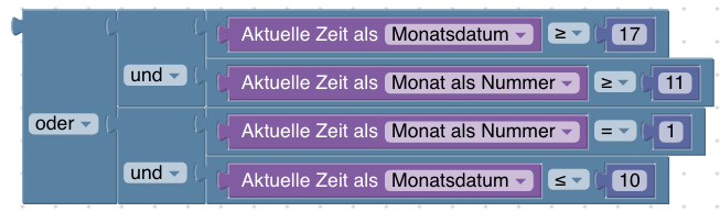

                                  Habe heute das Phänomen, dass die Weihnachtsbeleuchtung nicht eingeschalten hat.
                                  Kann das mit dem Datum zusammen hängen?
                                  Heute ist ja der 01.12.
                                  • BBTown
                                    @Superdad dann muss doch der Dezember separat ausgewiesen werden, damit der 1.-16. Dezember auch angesprochen wird 😞
                                      Sorry, aber das versteh ich nicht ganz.
                                      Wieso nur der 1. -16. Dezember?
                                      Was ist nach dem 16. Dezember?
                                        Jetzt ist der Groschen gefallen!
                                        Du prüfst nur ob der Monat Dezember gerade ist.
                                        Der wird ja im Ganzen gebraucht.
                                        Alles klar! Danke dir!
                                        • BBTown
                                          @Superdad nach meinem Verständnis ergibt das bisherige Script ein "true"-Datum in den Monaten 11 und 12 jeweils ab dem 17. .... nicht wie erhofft ab dem 17.11. und den ganzen Dezember . Es fehlt somit der 01. - 16. Dezember
                                          Im neuen Script haben wir nun den November ab dem 17, oder den ganzen Dezember, oder den Januar bis zum 10.

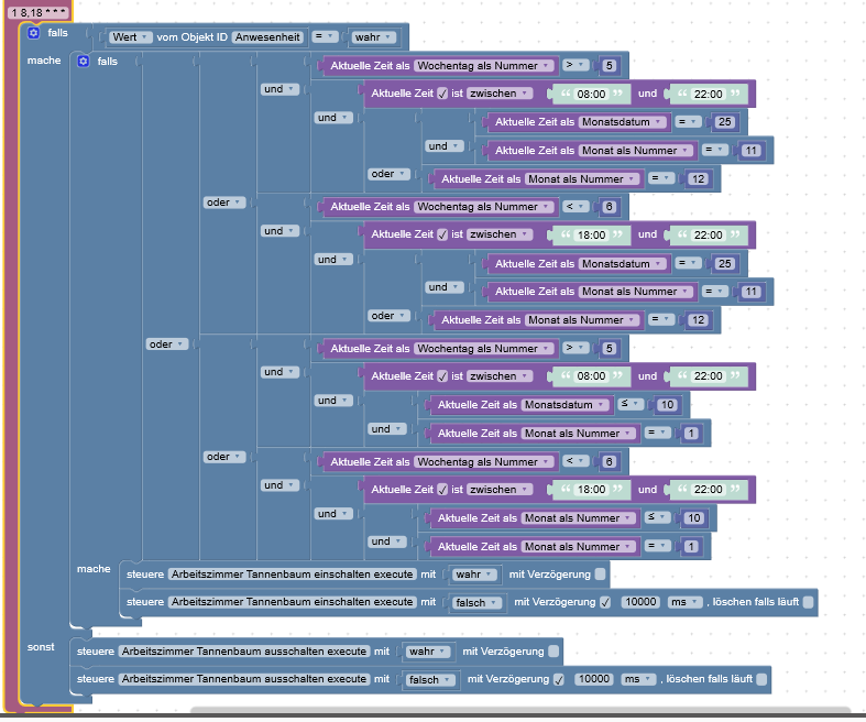

                                          • opossum
                                            opossum last edited by opossum
                                            Hallo, @BBTown ,
                                            würdest Du Dir mal dieses Blockly anschauen. Habe das heute geändert, meines hat nicht funktioniert.
                                            <block xmlns="http://www.w3.org/1999/xhtml" id="Maqx,i1%viWIsix{-_ui" type="schedule" y="-187" x="-1687">

                                            Ich möchte gern, dass zwischen dem 25.11. und dem 10.01. das Blockly am Wochentag um 18:00 und am Wochenende um 08.00 die Weihnachtsbeleuchtung einschaltet. Dabei soll die Beleuchtung nur eingeschaltet werden, wenn die Anwesenheit auf wahr steht. Bisher schaltet das Script nur um 08:00 Uhr. Egal ob Wochentag oder Wochenende.
                                            Edit: Sorry, gerade noch einmal neu eingefügt.
