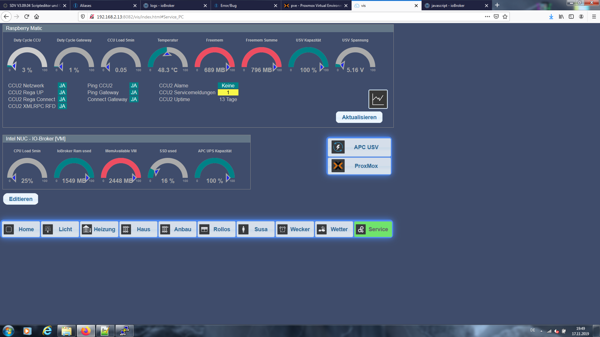

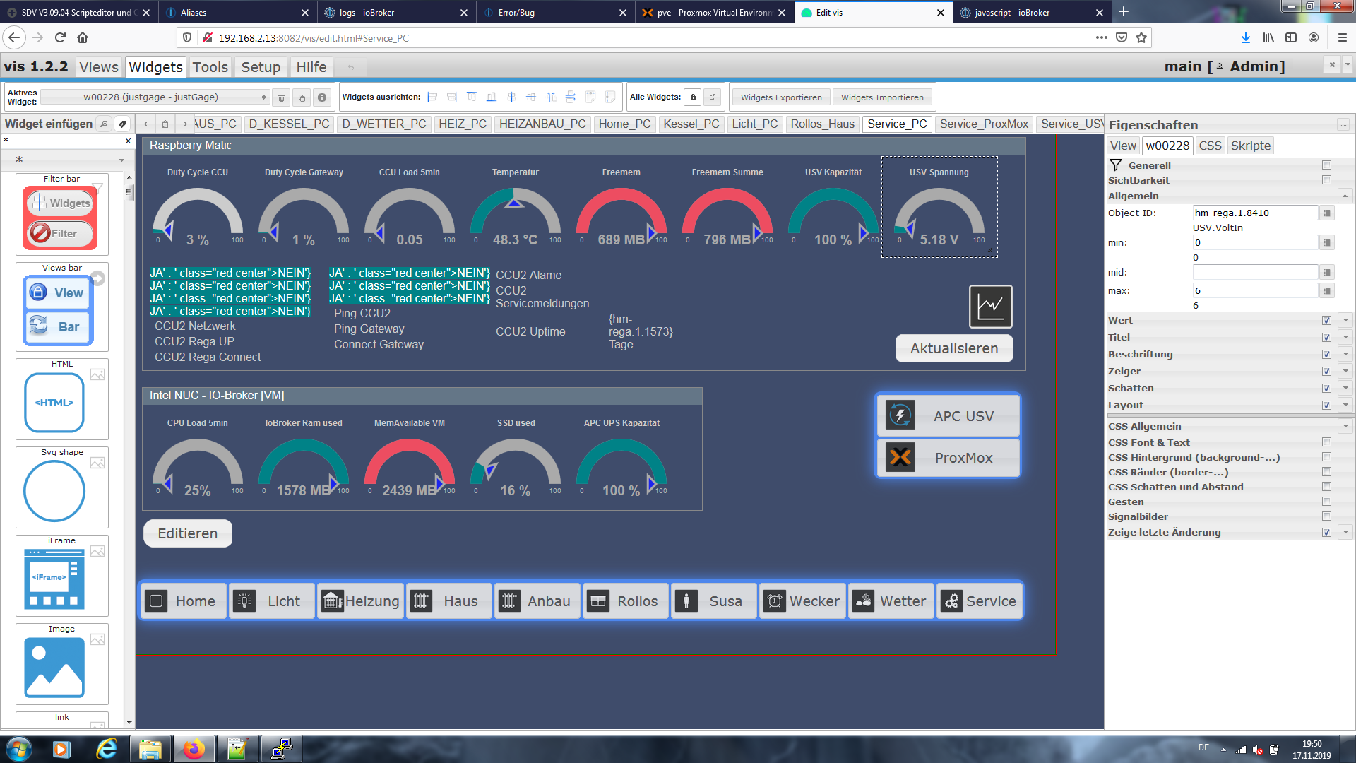

      Im Editor sind die richtigen Scalierungen eingetragen, es wird aber imme rnur fix min =0, max=100 für die anzeige genutzt
      Thnx, Black
      Edit:
      Nach dem 4. Durchbooten der VM (nicht deswegen, noch ein paar andere Anpassungen) passte das ganze nun auf einmal wieder. Rubrik: Wunderheilung. keine Erklärung, ich beobachte das weiter. Temporär erstmal nicht mehr akut
      EditOfEdit:
      In der Browserdarstellung hat sich das Problem geheilt. ABER
      in der Vis.App (V1.1.1) für Android (Samsung S10) wird auch nach mherfachen resync und neuladen der gleiche Effekt darsgestellt wie im ersten Bild unter Firefox... überall Scalemax=100.
