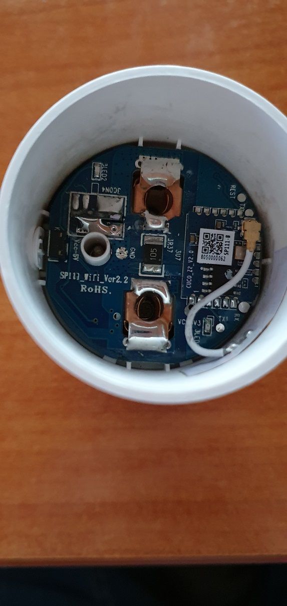

      dann müsste ich meinen alten pi wieder suchen. Linux ist mir ein graus. Darum hab ich meinen IOBroker auch auf einem NAS mit Win 10 am laufen.
      Das wird auf jeden Fall eine größer Geschichte für mich als den Adapter drucken und einige Federstege dranlöten.
        smarthome2020 @DocGame last edited by smarthome2020
        @DocGame Aus diesem Grund hab ich es auch OTA geflasht. KAnn man die Platine eig. aus der Steckdose ausbauen? Kann auf so winzigem Raum ja nicht mitm Kolben rumschwingen ^^
          DocGame @smarthome2020 last edited by
          @smarthome2020
          Deshalb wollte ich mir ja einen passenden Adapter drucken (die passenden Federstifte sollten morgen kommen). Auf den Platinen rumlöten hab ich früher immer auf diversen Sonoff-Geräten gemacht. Hier wird der Platz wohl zu eng.
          Habe gerade mal einen mit der Tuya-App angelernt und gesehen, das sie mir welche ohne Messung geschickt haben (Marke 2Nice). Das macht das ganze eh uninteressant, da ich schon eine Menge Osram Plug+ als Zigbee Reapeter im Haus verteilt habe und diese ja auch nichts anderes machen. Die Sonoff-Pow's die ich hier zur Messung zwischen Kabel gehängt habe werden mir langsam zu klobig. Werde vielleicht mal die Xiaomi EU-Plugs testen (Zigbee). Die machen ja auch Leistungsmessung.

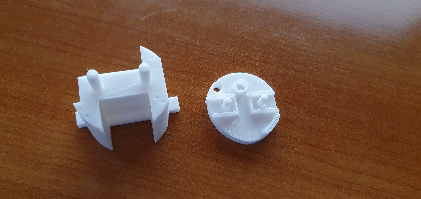

            @DocGame Dieses Teil must du drucken
              DocGame @ostseereiter last edited by DocGame
              @ostseereiter
              Das ist quasi die rechte Variante von meinen gedruckten (Noch ohne Stiffte aber mit Arretierung). Dieser und der größere daneben passen mit den Aussparungen der Löcher für die Federstifte leider nicht mit der Platinenversion V2.2 zusammen. Der große sieht fast passend aus. Aber GND ist definitiv an der falschen Stelle (siehe Post weiter oben). 😕

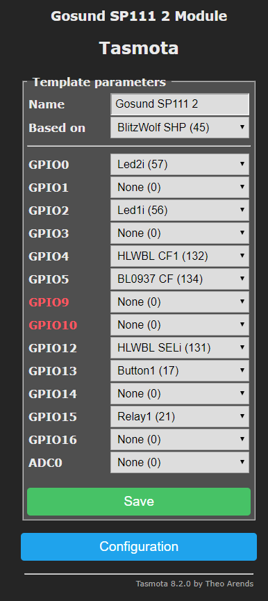

                ich finde das Modul Gosund SP111 nicht.
                Bei mir gibt es nur Gosund SP1.
                Wenn ich ueber Blitzwolf gehe funktioniert die Strommessung nicht....
                  smarthome2020 @chri1985 last edited by smarthome2020
                  @chri1985
                  mach es über das Template. Unter Einstellungen /sonstige Konfiguration
                  {"NAME":"Gosund SP111 2","GPIO":[56,0,57,0,132,134,0,0,131,17,0,21,0],"FLAG":0,"BASE":18}
                  C 1 Reply Last reply Reply Quote 1
                  • C
                    chri1985 @smarthome2020 last edited by
                    @smarthome2020 said in [gelöst]Gosund SP111 - Keine aktuellen Stromwerte:
                    Ihr seid die Besten!!! ❤
