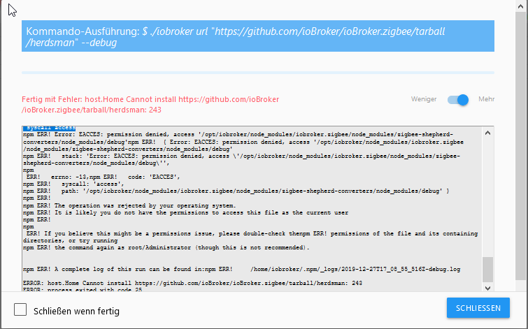

          deta Most Active last edited by
          Hab ich bekomme ich den Fehler.
          $ ./iobroker url "https://github.com/ioBroker/ioBroker.zigbee/tarball/herdsman " --debug
          install "https://github.com/ioBroker/ioBroker.zigbee/tarball/herdsman
          NPM version: 6.11.3npm install "https://github.com/ioBroker/ioBroker.zigbee/tarball/herdsman --loglevel error --prefix "/opt/iobroker" (System call)
          /bin/sh: 1: Syntax error: Unterminated quoted string
          ERROR: host.rock Cannot install "https://github.com/ioBroker/ioBroker.zigbee/tarball/herdsman: 2
          ERROR: process exited with code 25
            Tictactoo @deta last edited by Tictactoo
            @deta Das Gleiche ist mir beim ersten versuch auch passiert. Schau mal, ob nach dem copy-paste des Links am Ende ein Leerzeichen drin ist. Bei mir war es das und als ich es gelöscht hab, funktionierte es plötzlich.

                  @deta sagte in Zigbee Adapter mit neuem Converter:
                    deta Most Active @Tictactoo last edited by
                    @Tictactoo sagte in Zigbee Adapter mit neuem Converter:
                    Genau das wars! Es war ein Leerzeichen dahinter und das hab ich weggemacht und dann gings. Danke

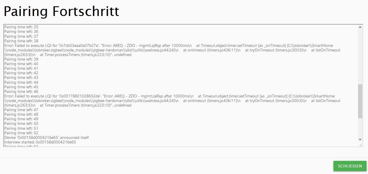

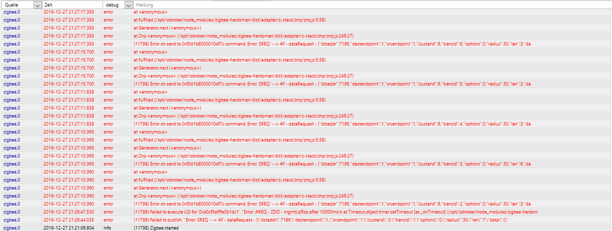

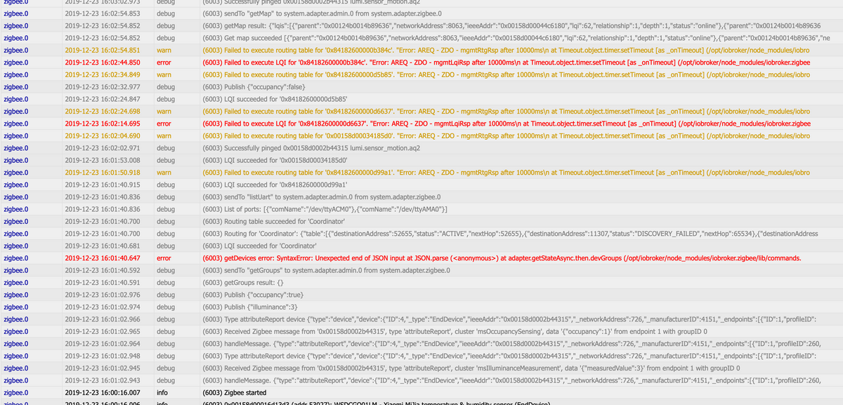

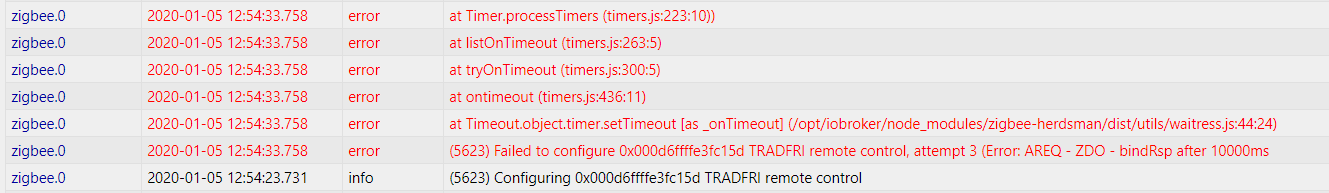

                        Folgender Fehler im Log:
                        (22605) Failed to execute LQI for '0x00124b001938a774'. "Error: AREQ - ZDO - mgmtLqiRsp after 10000ms\n at Timeout.object.timer.setTimeout [as _onTimeout] (/opt/iobroker/node_modules/zigbee-herdsm

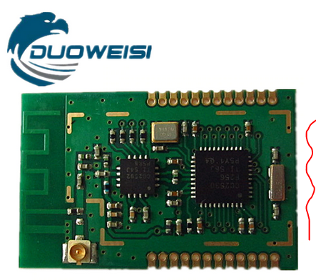

                          • MathiasJ
                            MathiasJ last edited by
                            Zum Thema Firmware habe ich ganz oben nicht wirklich was gefunden.
                            Werden die Teile mit der gleichen Firmware wie die CC2530/2531 geflasht?
                            Braucht man dazu auch den Debugger?
                            Oder noch besser: gibt's denn auf Github eine entsprechende Seite?

                                    • MathiasJ
                                      MathiasJ @Asgothian last edited by
                                      @Asgothian
                                      also, Du willst mir jetzt erzählen, dass man die CC2538+CC2592 PA-Zigbee-Funkmodul nur einstecken muß, dann funktionieren die auch?
                                      Du hast recht. es geht um den Adapter. Aber ohne einer Firmware werden die CC2538+CC2592 PA-Zigbee-Funkmodule auch auf diesem Adapter nicht laufen.
                                      arteck Asgothian 2 Replies Last reply Reply Quote -1

                                        • Asgothian
                                          Asgothian Developer @MathiasJ last edited by
                                          @MathiasJ sagte in Zigbee Adapter mit neuem Converter:
                                          @Asgothian
                                          Ich will dir erzählen das du zumindest mal erwähnen musst um welche Hardware es geht. In deinem Post stand nichts von dem Stick, und dieser Thread handelt (laut Titel und 90% der posts) vom neuen Adapter, nicht von irgendwelcher Hardware.
                                          Gedanken lesen kann ich nicht - woher soll ich also wissen das du den CC2538+CC2592 meinst ?
                                          Du musst deine Fragen schon vollständig stellen.

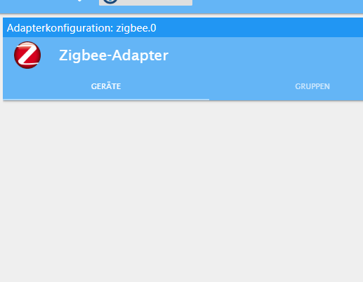

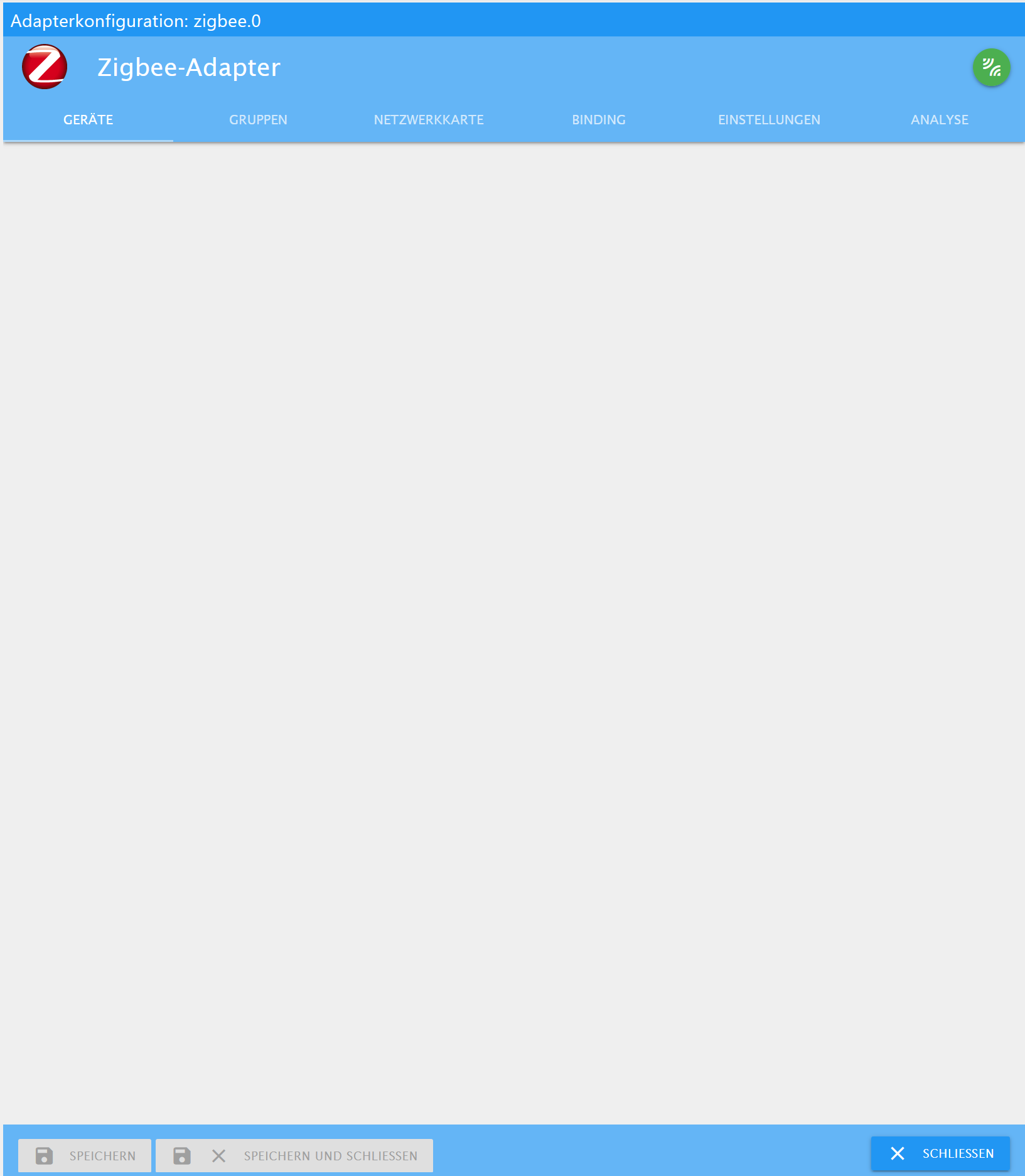

                                            habe seit ein paar Tagen den zigbee-Adapter erfolgreich mit einer Lampe, Repeater und Schalter am Laufen. Hab gestern mit den Gruppen herumgespielt und seitdem sind unter Geräte keine Geräte mehr sichtbar.
                                            Habe jetzt auf diese, aktuelle Version upgedatet und sehe leider die Geräte auch nicht.
                                            Habe aber unter Objecte alle Geräte sichtbar.
                                            Hat jemand eine Idee?
                                            Asgothian arteck 2 Replies Last reply Reply Quote 0
