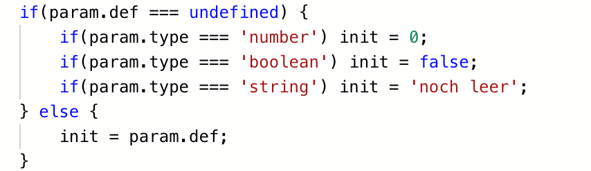

                                Das was dann event. hier als init Wert steht, wird dann aber nicht im DP eingetragen ? Ist das so richtig ?
                                Es wird jedenfalls dann nicht mit "noch leer" initialisiert ?
                                  paul53 @dslraser last edited by
                                  @dslraser sagte:
                                  Initialisierung mit "noch leer" erfolgt nur, wenn kein common.def vorhanden ist (undefined).
