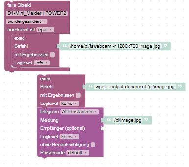

      Hallo, ich habe eine Logitech WEB-Cam auf meinem Raspi (auf dem auch der ioBroker läuft) angeschlossen und "fswebcam" (nach diesem Link: https://tutorials-raspberrypi.de/raspberry-pi-ueberwachungskamera-webcam/) installiert.
      Das klappt soweit super und ich kann auf dem Raspi in der Konsole per "fswebcam image.jpg" in dem Ordner in dem ich mich gerade befinde Bilder aufnehmen.
      Nun wollte ich per Blockly ein Foto aufnehmen lassen. Mit dem "exec" Befehl habe ich versucht den Befehl "fswebcam image.jpg" auszulösen. Nach dem LOG wird der Befehl auch ausgeführt. Nur es werden keine Bilder aufgenommen.
      Benötigt der iobroker noch andere Rechte oder ist der Ansatz über exec falsch?

          Wohin willst du die Bilder den Speichern, ein Screenshot deines Blockly wäre sicher nicht verkehrt. Man kann beim Exec befehl auch den Output des Befehls zurück geben lassen, dann sieht man was genau passiert.
            LotharF last edited by LotharF
            Naja, ich dachte nur, bevor hier ne Karteileiche herumliegt .... 😉
            Ich möchte vn der Logitech WEB-Cam (angeschlossen an dem Raspberry auf dem auch der iobroker läuft) das Bild auf dem Raspberry zwischenspeichern ... und es kann gerne immer wieder überschrieben werden.
            Wenn ich über Putty den Befehl absetze klappt es auch:
            Nur wenn ich versuche das über Blockly zu realisieren komme ich nicht weiter.
            Hab auch versucht das dann über Telegram zu verschicken ... was natürlich mangels Aufnahme auch nicht klappt:
            Obwohl das LOG keinen Fehler ausspuckt habe ich aber kein Bild in dem Ordner:
            Letztendlich möchte ich "nur" eine Aufnahme wenn der Kontakt ausgelöst wird.
            Und das Bild sollte (wenn es geht) über Telegram verschickt werden.
            Aber hier stoße ich an meine Grenzen. Da habe ich dann doch zu wenig Hintergrundwissen wie ich das hier realisieren kann.
            Wenn mir da jemand unter die Arme greifen könnte wäre es schon super 🙂

                @LotharF Doch sicher, aber du hast meinen Vorschlag nach deinem Screenshot zu Urteilen nicht umgesetzt. Hack doch einfach mal beim exec "mit Ergebnissen" an, dann bekommst du auch den Output deines Befehls ins log und nicht nur die Meldung das exec ausgeführt wurde.

                    Wenn ich nur den Haken bei "mit Ergebnissen" setze kommt nix.
                    Hab nach einer Suche dann noch nen "debug output" drangesetzt ... wo dann im LOG ne Zeile mehr kommt.
                    Ob das so richtig ist ... keine Ahnung. Ich bin leider noch Anfänger mit dem Script usw. Sonst bitte genau schreiben was ich wo wie machen / testen soll 😊

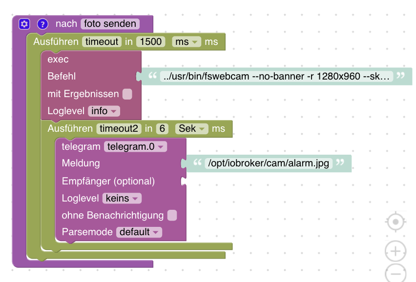

                      Ich dachte, ich bin der einzige, der fswebcam nutzt. Hab folgendes Script, welches aufgerufen wird, wenn der Bewegungsmelder im Flur schaltet und ich nicht da bin. Schickt das aufgenomme Bild per Telegram rum.
                      Der Exec Aufruf ist btw:
                      ../usr/bin/fswebcam --no-banner -r 1280x960 --skip 8 /opt/iobroker/cam/alarm.jpg
                      --> beim Raspi hat's ggf. andere Pfade

                          ooooli last edited by
                          in /usr/bin liegt die fswebcam binary. Das Bild lege ich in /opt/iobroker/cam ab. Das kann aber auch jeder andere Ordner sein.
                          Hier noch der Code vom Block:
