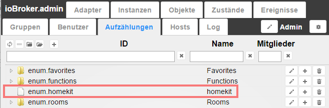

      Wie füge ich nun die Objekte und den "common name" hinzu?

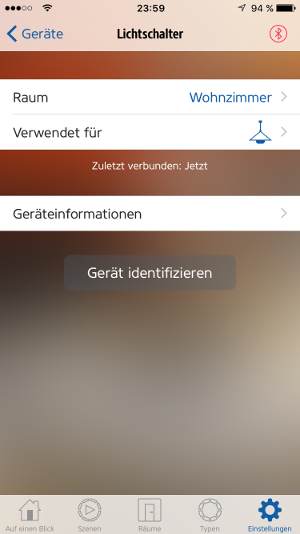

              Also weg damit. Momentan nutze ich daher die App https://itunes.apple.com/de/app/elgato-eve/id917695792?mt=8
              Auch hier werden die Räume nicht aus der ioBroker-Konfiguration übernommen [Verständisfrage: geht das überhaupt, bzw. ist dies vorgesehen oder habe ich dies nur fehlinterpretiert?],
              aber: ich kann meine Lampe als solche definieren.

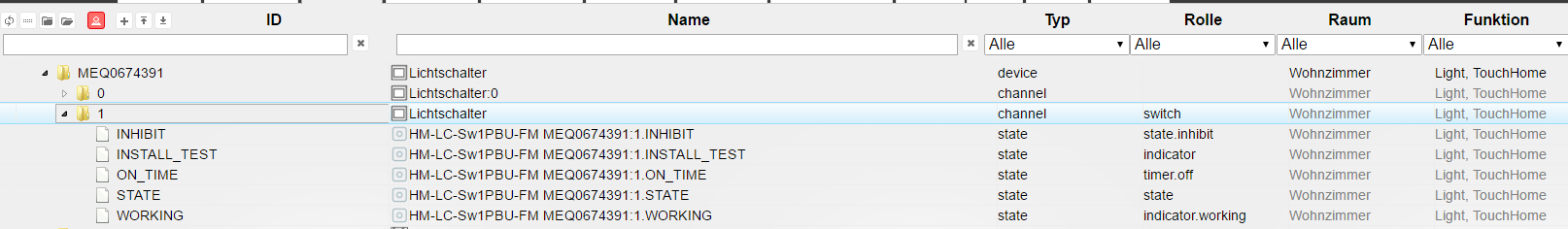

              Eigentlich dachte ich ja auch hier, dass ich das mit den Gewerken (Roles) in ioBroker managen kann… aber das kriege ich irgendwie nicht gebacken...
              Zudem musste ich in der Adapterkonfiguration den Typ meines Lichtschalters zuvor noch bekannt machen:
              Und natürlich einen sinnigen Namen vergeben, damit Siri nicht auf die Idee kommt, den alphanumerischen Namen vorzulesen:
              So funktioniert das momentan für mich. Auch wenn ich mir nicht ganz sicher bin, ob es so sein sollte.
              Die Gerätezuordnung (Licht, Steckdose etc.) sollte ja wie gesagt über das Gewerk gehen (oder?). Aber wie definiere ich diese? Müssen die einen bestimmten Namen haben? Licht, Light, …?

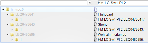

                Bei mir z.B. ist das Gerät "HM-LC-Sw1-Pl-2" aber gleich 3 Mal vorhanden:
                Woher weiß denn nun der Adapter welches der drei Geräte verwendet werden soll?
                Wie verwende ich nun die andere Geräte?
                Es müsste doch mit der LEQ Nummer eindeutig gemacht werden oder wie funktioniert das?
