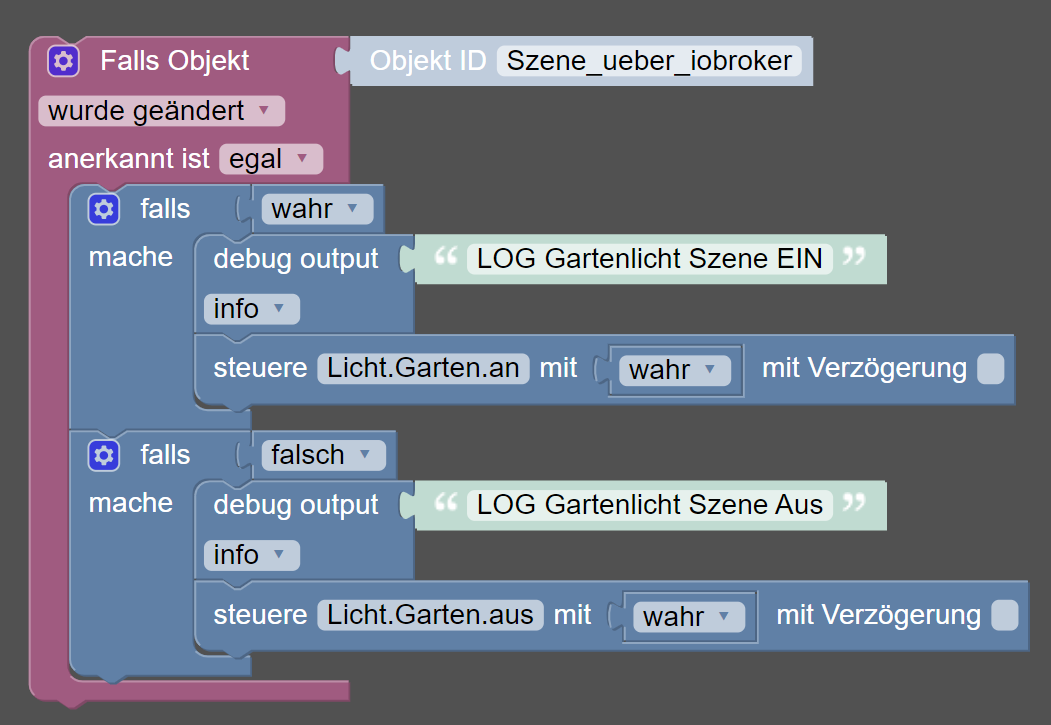

      Da an der Terrassentür noch ein freier Taster vorhanden ist, will ich nun mit KNX ein Objekt steuern (false, true)
      Das Objekt ist erzeugt und einschalten geht auch schon.
      Ausschalten bekommt er aber nicht mit, bzw frage ich das nicht richtig ab.
      Wenn das mit dem Taster funktioniert kann ich auch ein normales LICHT Widget benutzen was viel schöner wäre.
      Könnte ihr mir helfen ?
      Warum funktioniert der AUS Trigger nicht ?

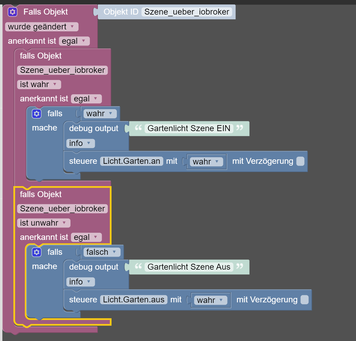

        Ich habs nochmal einfacher versucht, ausschalten klappt aber immer noch nicht....

          @wolkenloser
          im ersten bild hast du eunen trigger im trigger - sowaqs funktioniert nicht - das würde bedeuten, dass bei trigger zeitgleich geschehen müßten - das wird aber nicht vorkommen - triggern bedeutet - es geschieht jetzt
          im 2ten bild fragst du: wenn true dann mache - das passiert immer - du mußt : wenn szene_über_iobroker true ist abfragen und bei false ebenso

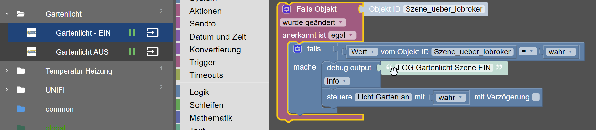

              So ganz verstanden hab ich das anscheinend nicht.
              Ich habe jetzt zwei Skripte daraus gemacht, eins Für EIN

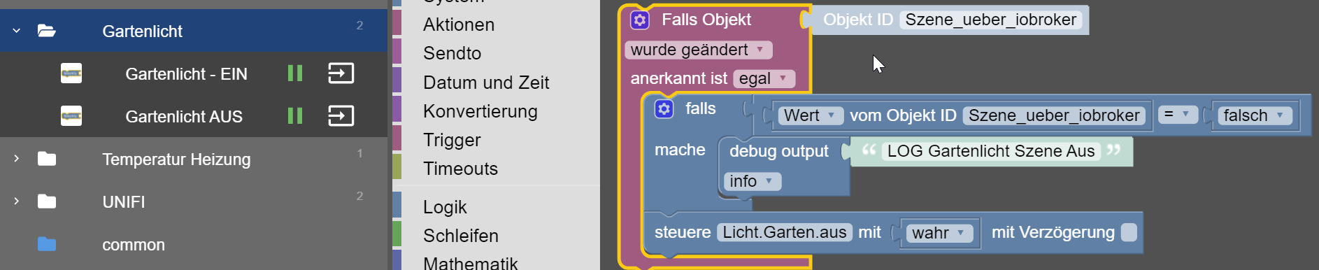

              und eins für AUS
              Seltsamerweise sprechen immer beide Szenen unmittelbar nacheinander an so das die Lichter total durcheinander an und aus gehen

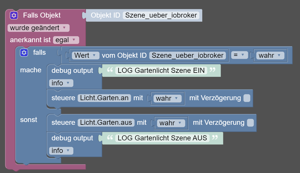

                So, die Sache funktioniert jetzt wie gedacht.
                Mein Dank geht nochmal @liv-in-sky.
                Hab wieder was gelernt.
                Tolle Community 👍
                Und hier die Lösung:
