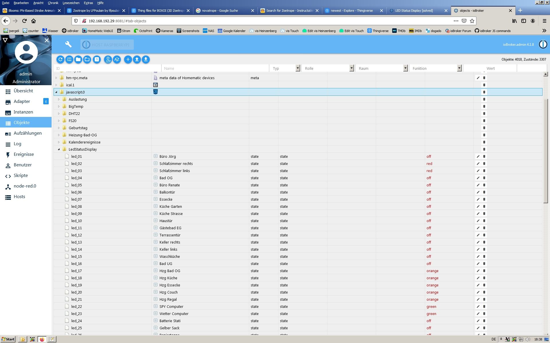

                Die Beiden Skripte habe ich im ioBroker angelegt, wobei ich mir mit dem zweiten Skript nicht ganz sicher bin ob das so korrekt ist;
                Die Funktion wird mittels folgendem Skript direkt bei einer Objektänderung aufgerufen:
                on({id: "hm-rpc.0.OEQ0167091.1.STATE", change: "ne"}, function (obj) { UpdateLEDStatus(); });
                on({id: "hm-rpc.0.NEQ1835804.1.STATE", change: "ne"}, function (obj) { UpdateLEDStatus(); });
                Wenn sich jetzt der Status eines Aktors ändert, sollte direkt der hinterlegte StatusColor-Wert geschrieben werden.
                habe das als zweiten Skript angelegt bin mir jedoch unsicher ob das richtig ist.
                Selbst wenn ich in meinen Datenpunkten (siehe unten) die Farbe direkt rein schreibe bleiben die LEDs aus
                mqtt.0.LedStatusDisplay.led_01
                Einzig die erste LED des Stripes leuchtet...hat das eventuell eine Bedeutung?
                • C
                  claus1993 @claus1993 last edited by claus1993

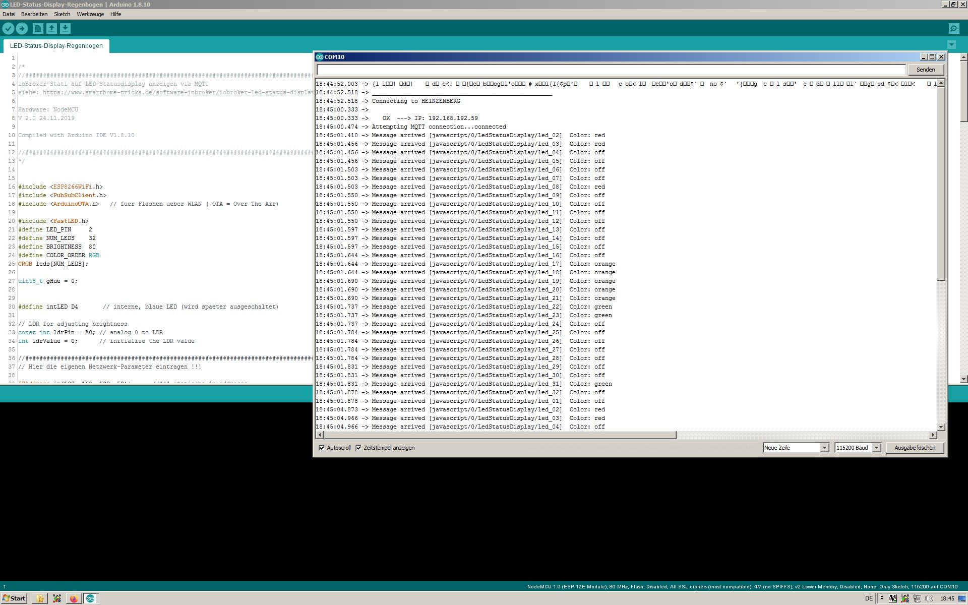

                  Könnte sich bitte jemand mal meinen Skript anschauen was hier falsch ist.
                  Wenn ich die Farbe im ioBroker Datenpunkt ändere bekomme ich im Serial Monitor folgende Meldung
                  15:46:17.934 -> Message arrived [LedStatusDisplay/led_01]

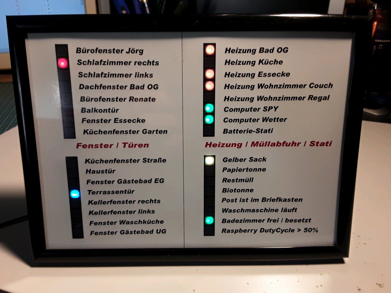

                                  • joergeli
                                    joergeli @claus1993 last edited by joergeli
                                    @claus1993
                                    Ich habe mir auch ein LED-Status-Display mit 32 RGB-LED gebaut, basierend allerdings auf NodeMCU, wobei das auch auf einem WEMOS D1 mini funktionieren sollte.
                                    In ioBroker verwende ich folgendes JavaScript:
                                    // Stati auf NodeMCU LED-Statusdisplay anzeigen via MQTT
                                    var StatusColor = "";
                                    var pfad = 'javascript.0.LedStatusDisplay.';
                                    //Fenster
                                    createState(pfad + 'led_01', { name: 'Büro Jörg', desc: 'Büro Jörg', type: 'string', read: true,  write: true  });
                                    createState(pfad + 'led_02', { name: 'Schlafzimmer rechts', desc: 'Schlafzimmer rechts', type: 'string', read: true,  write: true  });
                                    createState(pfad + 'led_03', { name: 'Schlafzimmer links', desc: 'Schlafzimmer links', type: 'string', read: true,  write: true  });
                                    createState(pfad + 'led_04', { name: 'Bad OG', desc: 'Bad OG', type: 'string', read: true,  write: true  });
                                    createState(pfad + 'led_05', { name: 'Büro Renate', desc: 'Büro Renate', type: 'string', read: true,  write: true  });
                                    createState(pfad + 'led_06', { name: 'Balkontür', desc: 'Balkontür', type: 'string', read: true,  write: true  });
                                    createState(pfad + 'led_07', { name: 'Essecke', desc: 'Essecke', type: 'string', read: true,  write: true  });
                                    createState(pfad + 'led_08', { name: 'Küche Garten', desc: 'Küche Garten', type: 'string', read: true,  write: true  });
                                    createState(pfad + 'led_09', { name: 'Küche Strasse', desc: 'Küche Strasse', type: 'string', read: true,  write: true  });
                                    createState(pfad + 'led_10', { name: 'Haustür', desc: 'Haustür', type: 'string', read: true,  write: true  });
                                    createState(pfad + 'led_11', { name: 'Gästebad EG', desc: 'Gästebad EG', type: 'string', read: true,  write: true  });
                                    createState(pfad + 'led_12', { name: 'Terrassentür', desc: 'Terrassentür', type: 'string', read: true,  write: true  });
                                    createState(pfad + 'led_13', { name: 'Keller rechts', desc: 'Keller rechts', type: 'string', read: true,  write: true  });
                                    createState(pfad + 'led_14', { name: 'Keller links', desc: 'Keller rechts', type: 'string', read: true,  write: true  });
                                    createState(pfad + 'led_15', { name: 'Waschküche', desc: 'Waschküche', type: 'string', read: true,  write: true  });
                                    createState(pfad + 'led_16', { name: 'Bad UG', desc: 'Bad UG', type: 'string', read: true,  write: true  });
                                    //Heizung
                                    createState(pfad + 'led_17', { name: 'Hzg Bad OG', desc: 'Hzg Bad OG', type: 'string', read: true,  write: true  });
                                    createState(pfad + 'led_18', { name: 'Hzg Küche', desc: 'Hzg Küche', type: 'string', read: true,  write: true  });
                                    createState(pfad + 'led_19', { name: 'Hzg Essecke', desc: 'Hzg Essecke', type: 'string', read: true,  write: true  });
                                    createState(pfad + 'led_20', { name: 'Hzg Couch', desc: 'Hzg Couch', type: 'string', read: true,  write: true  });
                                    createState(pfad + 'led_21', { name: 'Hzg Regal', desc: 'Hzg Regal', type: 'string', read: true,  write: true  });
                                    //PCs
                                    createState(pfad + 'led_22', { name: 'SPY Computer', desc: 'SPY Computer', type: 'string', read: true,  write: true  });
                                    createState(pfad + 'led_23', { name: 'Wetter Computer', desc: 'Wetter Computer', type: 'string', read: true,  write: true  });
                                    createState(pfad + 'led_24', { name: 'Batterie Stati', desc: 'Batterie Stati', type: 'string', read: true,  write: true  });
                                    //Muell und Sonstiges
                                    createState(pfad + 'led_25', { name: 'Gelber Sack', desc: 'Gelber Sack', type: 'string', read: true,  write: true  });
                                    createState(pfad + 'led_26', { name: 'Papiertonne', desc: 'Papiertonne', type: 'string', read: true,  write: true  });
                                    createState(pfad + 'led_27', { name: 'Restmüll', desc: 'Restmüll', type: 'string', read: true,  write: true  });
                                    createState(pfad + 'led_28', { name: 'Biotonne', desc: 'Biotonne', type: 'string', read: true,  write: true  });
                                    createState(pfad + 'led_29', { name: 'Post ist da', desc: 'Post ist da', type: 'string', read: true,  write: true  });
                                    createState(pfad + 'led_30', { name: 'Waschmaschine läuft', desc: 'Waschmaschine läuft', type: 'string', read: true,  write: true  });
                                    createState(pfad + 'led_31', { name: 'Badezimmer besetzt', desc: 'Badezimmer besetzt', type: 'string', read: true,  write: true  });
                                    createState(pfad + 'led_32', { name: 'DutyCycle > 50%', desc: 'DutyCycle > 50%', type: 'string', read: true,  write: true  });

                                    Dieser Sketch legt zuerst 32 Datenpunkte (Typ Zeichenkette) unterhalb von javascript.0.LedStatusDisplay an.
                                    Das wären dann: led_01 bis led_32.
                                    Dann werden permanent die einzelnen Aktoren auf Änderungen überwacht ( on({id: ....... )
                                    Falls einer der Aktoren seinen Status ändert, wird der entspr. Datenpunkt (z.B. javascript.0.LedStatusDisplay.led_04) mit der entspr. Farbe gesetzt ( if ( getState .....)
                                    Du müsstest bei Dir die Anzahl der Datenpunkte auf 16 reduzieren

                                    Prüfe bei Dir bitte, was der serielle Monitor der Arduino-IDE ausgibt.
                                    Es sollte nach dem Boot so ähnlich aussehen:
                                    Zuerst wird angezeigt, daß das WLAN verbunden ist.
                                    Dann wird MQTT-Verbindung zum mqtt-Adapter hergestellt.
                                    Anschließend werden alle 32 (bzw. 16) States empfangen.
                                    Nach dem Ändern eines Aktors, bzw. States, sollte dann auch die entspr. "Message arrived [javascript/0/LedStatusDisplay/led_12] Color: off" im seriellen Monitor angezeigt werden.

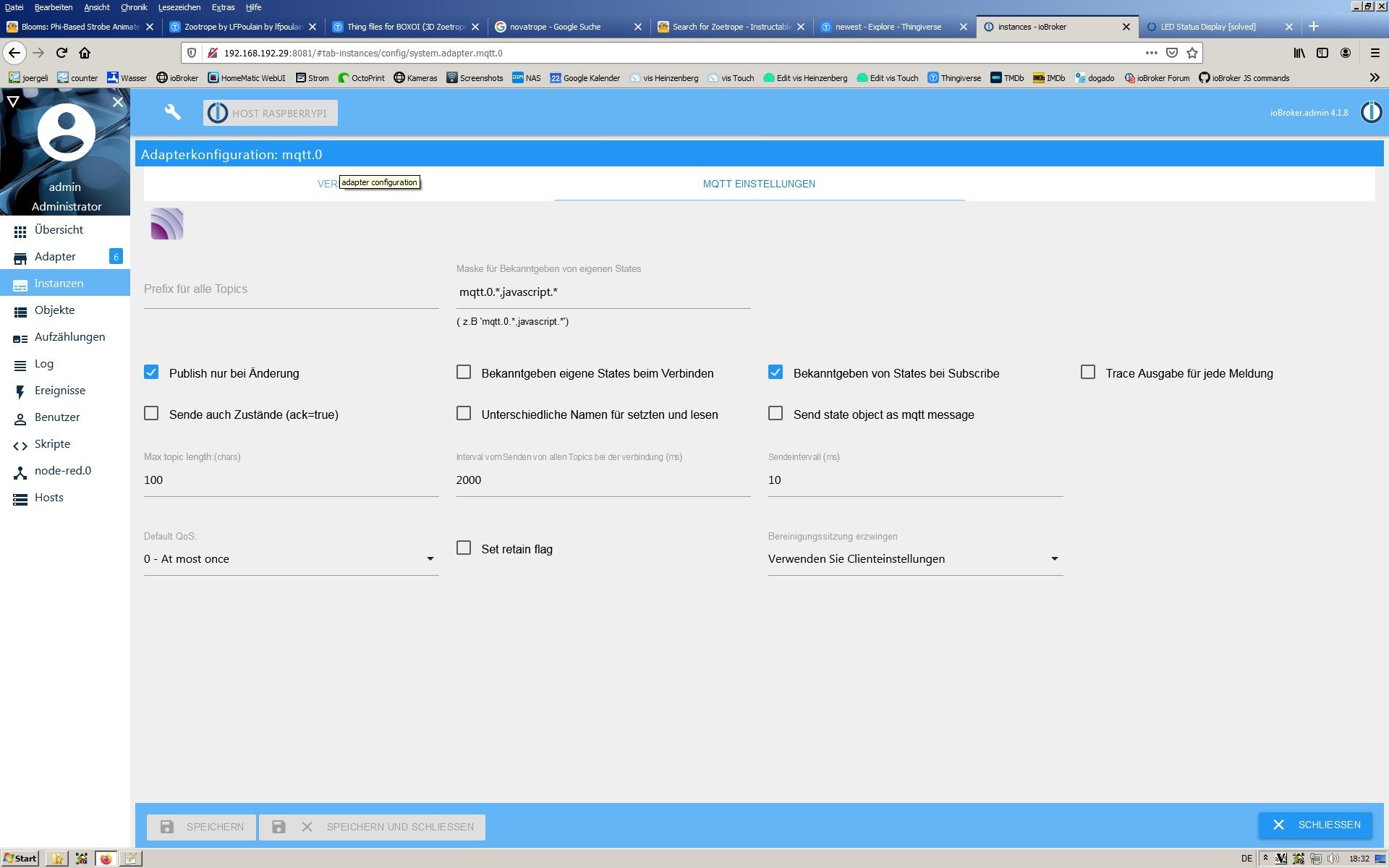

                                    Wenn Du mit der Maus über den (hoffentlich) grünen Punkt der mqqt-Instanz fährst, sollte da dann auch stehen " Verbunden mit mqqt: NodeMCU-LED-Status-Display"
                                    Ggf. die mqtt-Instanz mal neu starten.

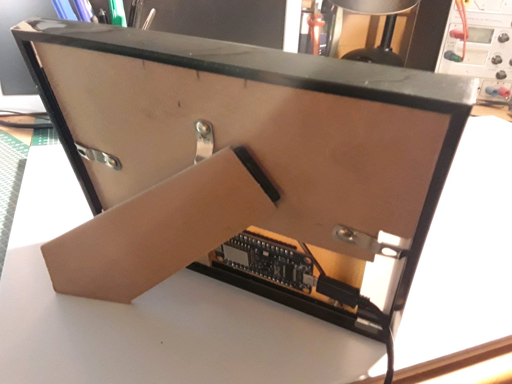

                                    Anbei noch 2 Fotos von meinem Display, eingebaut in einem 13cm x 18cm Bilderrahmen:

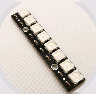

                                    Verwendet habe ich diese "8fach RGB-LED-Sticks" (bei RGB-LED-Stripes sind die Abstände zwischen den einzelnen LEDs zu groß und es hätte nicht in den Bilderrahmen gepasst)
