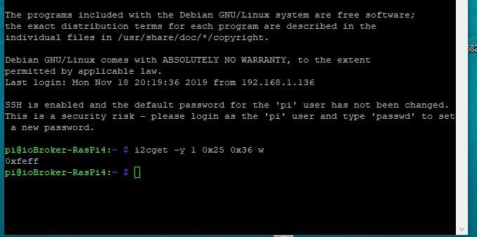

      Mir liefert ein sensor am i2c bus hex wert zb 0xffff
      so nun würde ich den wert gerne von hex zu einer zahl wandeln.

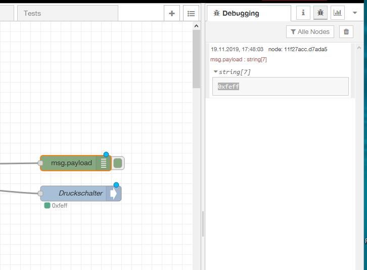

                              das war nur ein test ich habe sie unter objekte direkt beschrieben.
                              Richtiger weise sind es druck werte.
                              Die lesen ich per nod red ein
                              so und da liegt ja jetzt das problem. dachte ich wandle den wert was als 0xffff ankommt einfach in eine zahl.
                              Habe ich leider falsch gedacht 😞

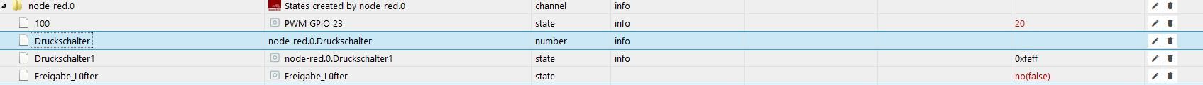

                                paul53 @mike1976 last edited by paul53
                                @mike1976
                                Lösche bitte das Objekt "Druckschalter", denn ein Objekt vom Typ "number" ist unzulässig !
                                Der Wert steht also im Datenpunkt (Objekt-Typ "state") "node-red.0.Druckschalter1" ? Dann lese den im Skript ein. Was zeigt dann das Log ?

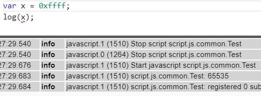

                                          hmmm aber im
                                          const schreiben = 'javascript.0.Test.Temperatur_schreiben';
                                            @mike1976 sagte in 0xffff zu 65535:
                                            kommt im object immer noch als 0xffff an
                                            // Aktualisierung bei Wertänderung
                                            on(lesen, function(dp) {
                                               setState(schreiben, parseInt(dp.state.val, 16), true);
                                            Die Wertänderung musst du schon abwarten (oder provozieren), damit sich im Datenpunkt etwas ändert.
