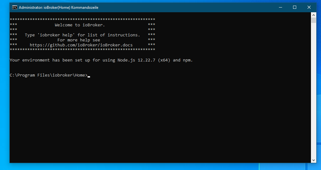

                  sigi234 Forum Testing Most Active @aleks-83 last edited by sigi234
                  @aleks-83
                  Sollte so aussehen:
                  C:\WINDOWS\system32\cmd.exe /K "C:\Program Files\iobroker\Home\nodejs\nodevars.bat"

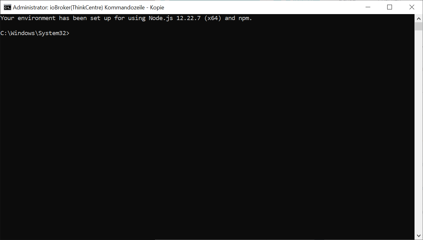

                    aleks-83 @sigi234 last edited by aleks-83
                    @sigi234 sagte in Update-Anleitung für Windows (js-controller):
                    OK, das wäre dann Allgemein:
                    C:\Windows\system32\cmd.exe /K "INSTALLATIONSPFAD ioBroker\INSTANZNAME\nodejs\nodevars.bat"
                    Und bei mir:
                    C:\Windows\system32\cmd.exe /K "D:\Programme\ioBroker\ThinkCentre\nodejs\nodevars.bat"
                    Dann erhalte ich folgende Ausgabe:
                    Ich habe per Windows Installer (inkl. Migration) installiert und node.js händisch geupdatet.
