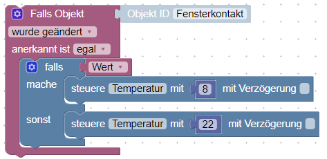

      könnt ihr mir helfen? Hat jemand ein Homematic IP Thermostat laufen? Script das die Temperatur, wenn das Fenster offen ist auf 8 C runter geht habe ich ja hinbekommen. Aber wie bekomme ich es hin dass das Thermostat wieder hoch geht, also nicht nur hoch, sondern die Temperatur die laut Heizplan eingestellt ist?
      Ich finde dazu keinen Datenpunkt.
      MfG

        Ansonsten wäre das Grundprinzip ungefähr so

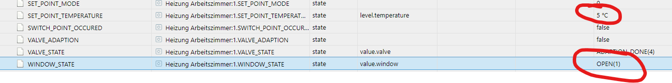

          @technodj23
          Ändere doch mal erst einmal testweise manuell den Datenpunkt Windows_state auf "open". Dann wird die im Thermostat hinterlegte "Fenster offen Temperatur" automatisch eingestellt.

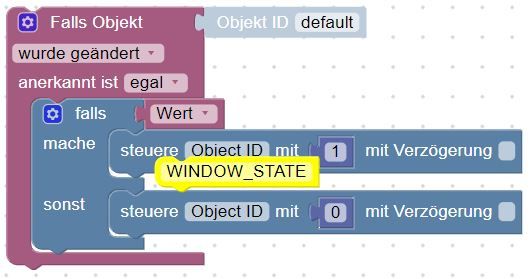

                  paul53 @Röstkartoffel last edited by
                  @Röstkartoffel sagte:
                  Funktioniert der Vorschlag nicht ?

                      @technodj23 sagte in Homematic IP Thermostat Fensterkontakt.:
                      Die Temperatur ist mir egal, wichtig ist mir dass das Thermostat wieder in das Heizprofil zurück geht wenn das Fenster geschlossen wird.
                      Und genau das funktioniert so, wenn du meinen Vorschlag mit dem Skript von @paul53 umsetzt.

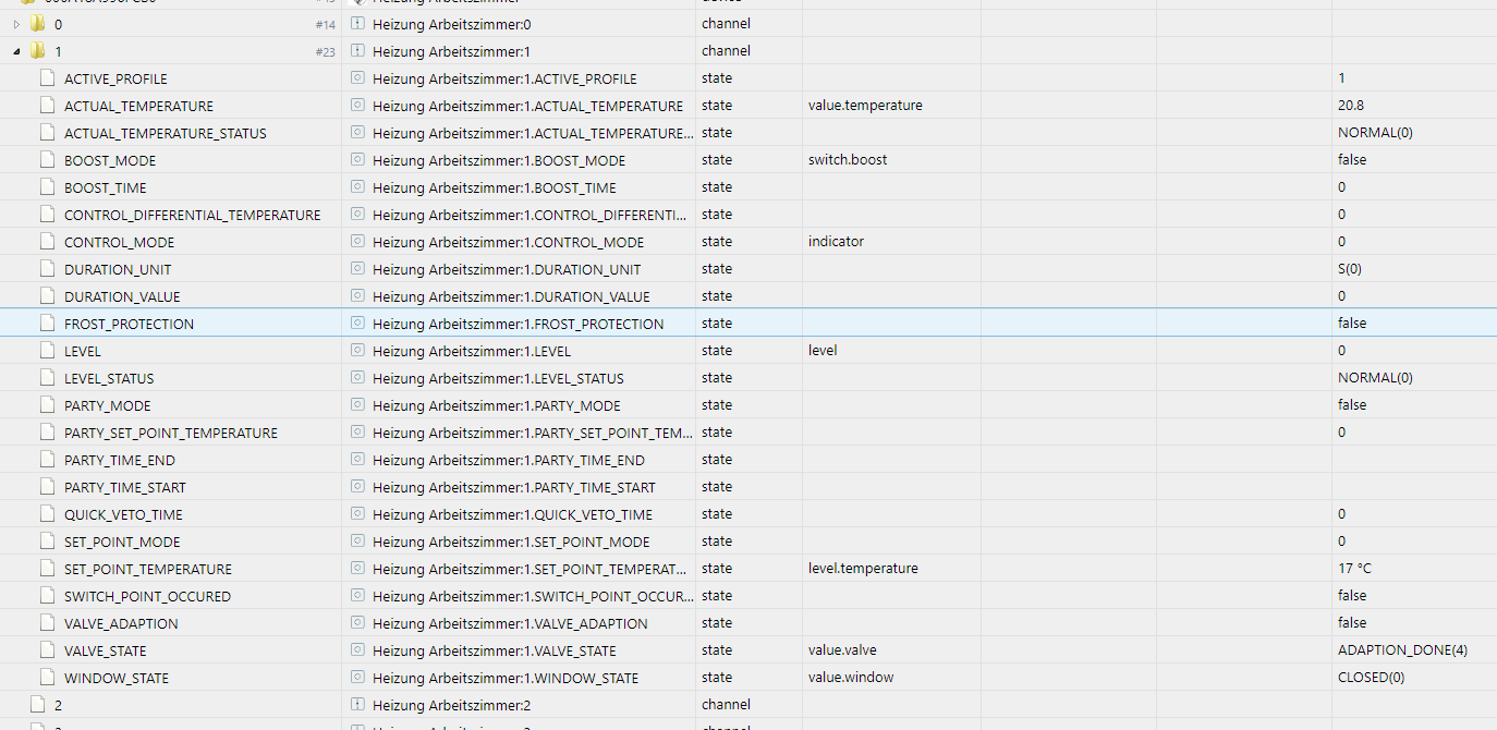

                            Röstkartoffel @technodj23 last edited by
                            Nein, geht nicht. Mir fehlt einfach der Datenpunkt zum schalten des Thermostatmodus.
                            Sieht das denn bei deinen Thermostaten nicht so aus wie hier?

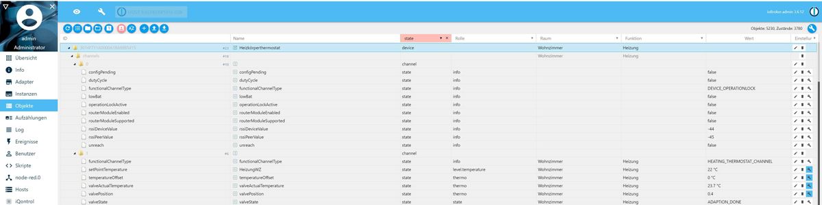

                                Das ist alles.
                                BBTown Röstkartoffel 2 Replies Last reply Reply Quote 0

                                      technodj23 @BBTown last edited by
                                      @BBTown sagte in Homematic IP Thermostat Fensterkontakt.:
                                      @technodj23 es fällt mir schwer zu glauben, dass dies alles sein kann.
                                      Ich habe zwar nonIP-Thermostate von HomeMatic, aber ich bin sicher auch bei der IP-Variante gibt es bspw. "AutoMode", "ManuMode" "Boost"
                                      Das kann ich alles nicht bei dir erkennen
                                      Na du siehst doch dass das alles ist was angezeigt wird. Wenn muss das wahrscheinlich im Adapter implementiert werden?
