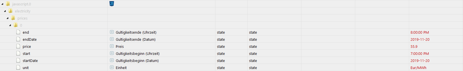

                  deta Most Active last edited by
                  Leider nur das in den Objekten:
                  Sonst nix!

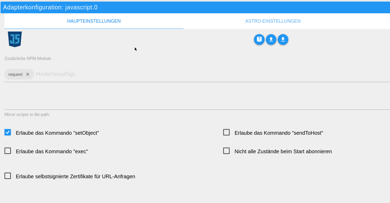

                      • J.A.R.V.I.S.
                        J.A.R.V.I.S. Developer @deta last edited by J.A.R.V.I.S.
                        @deta die Javascript Instanz. Also die Einstellungen von Javascript. Dort musst du das einmal eintragen.
                          Sieht jetzt so aus...
                          Hab die Instanz neu gestartet. Aber in den Objekten tat sich nix neues.
                          J.A.R.V.I.S. 1 Reply Last reply Reply Quote 0
