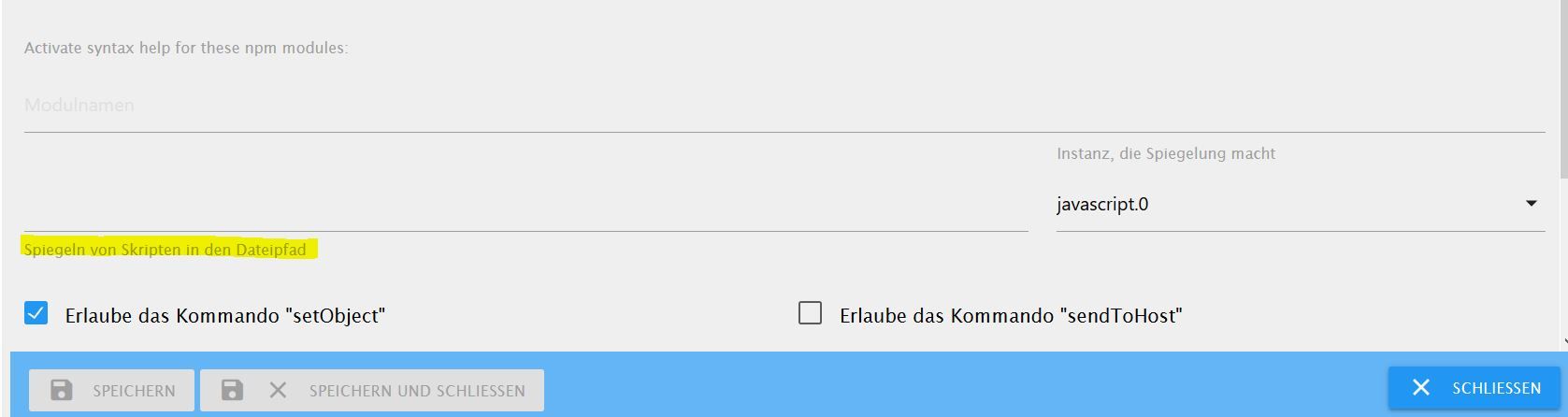

                                    Garfonso Developer @AndreasE112 last edited by
                                    @andrease112 sollte eigentlich sofort erscheinen. Allerdings darf nur eine Instanz synchronisieren. Die musst du in den Instanzsettings noch auswählen (direkt neben dem Pfad). Das ist das einzige (und das der Pfad irgendwie nicht stimmt / nicht schreibbar ist) sind die einzigen dinge, die mir noch einfallen.

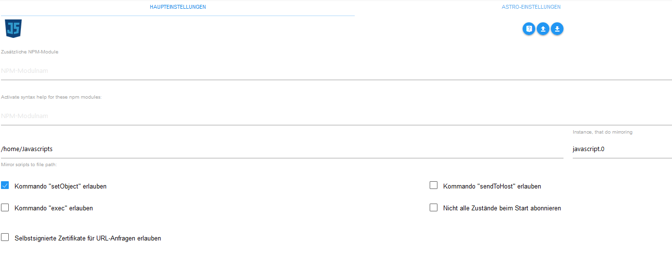

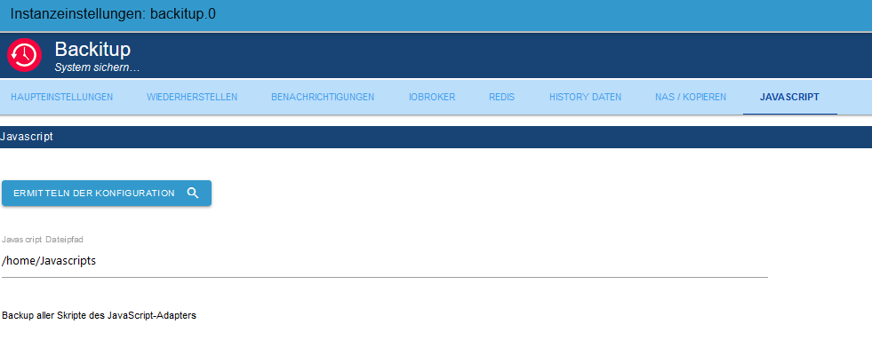

                                      AndreasE112 @Garfonso last edited by
                                      @garfonso !!
                                      Hallo Garfonso hier sind ein paar Screenshots wie ich es eingestellt hab:
                                      fällt Dir etwas auf das ich falsch gemacht hab ?
                                      Andreas

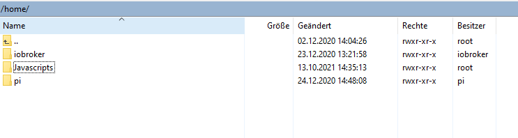

                                        Thomas Braun Most Active @AndreasE112 last edited by Thomas Braun
                                        @andrease112
                                        Der iobroker darf nicht in /home/Javascript schreiben, der gehört root (und ist auch falsch an der Stelle).
                                        Leg ein Verzeichnis in /home/iobroker (als iobroker) an. Dann passt das auch.
