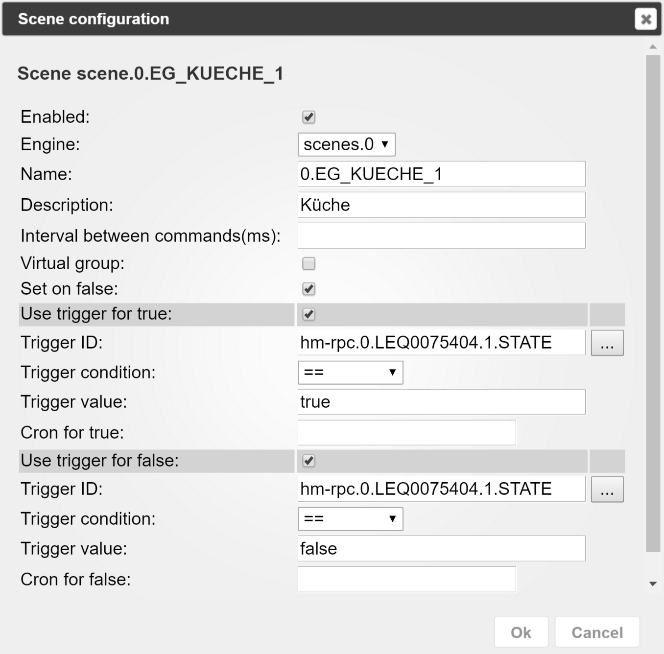

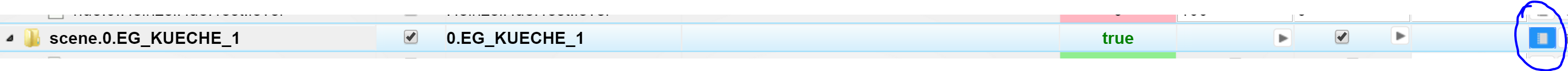

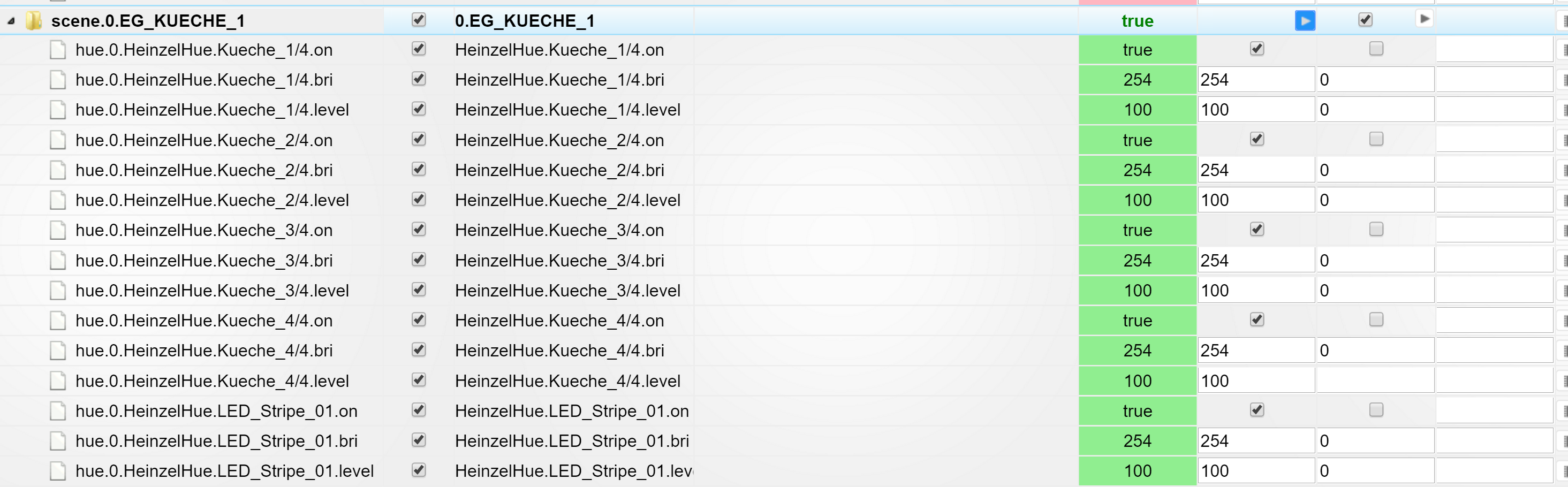

            1. um auf einen beliebigen Homematic Schalter vom Typ HM-RC-2-PBU-FM (Markenschalter) jede beliebige HUE Lampe bzw. Gruppierungen davon zu schalten. Dnn sieht das so:
              bzw. so aus:
              Die passende Einstellung dazu ist diese:
              und muss hier in das Dialogfeld "edit-scene" auf Szenenniveau rein

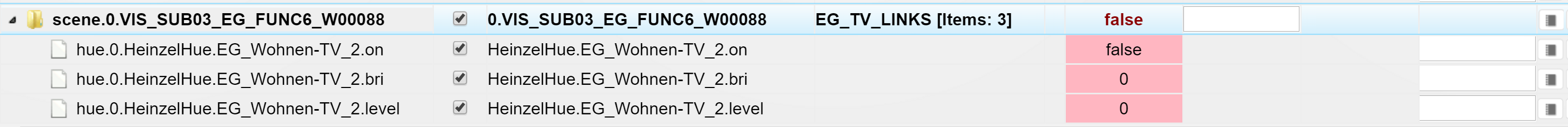

              Dies hat den unschätzbaren Vorteil, dass ich mit den Markenschaltern nicht mehr schalte (die Verkabelung habe ich auch dahingehend geändert, dass die Lampen / Leuchten immer! unter Strom stehen), sondern nur noch einen Steuerbefehl sende, auf die der Szenenadapter dann reagiert. Somit hat sich bei mir zumindest das Problem erledigt, dass man ja mit HM Bordmitteln ja keine Kreuzschaltungen oder ähnliches abbilden konnte. Das kann ich damit absolut erschlagen. Mann muss nur beachten, dass man für jeden physischen Schalter eine eigene Szene mit den selben Leuchtmitteln einrichten muss. Na ja, muss man nicht, sollte man aber, da man ja die Lampen, die man mit dem einen schalter eingeschaltet hat mit dem anderen Schalter auch wieder ausschalten will. Mann könnte aber natülih auch das Ausschalte auf zwei Schalter verteilen. Geht alles.

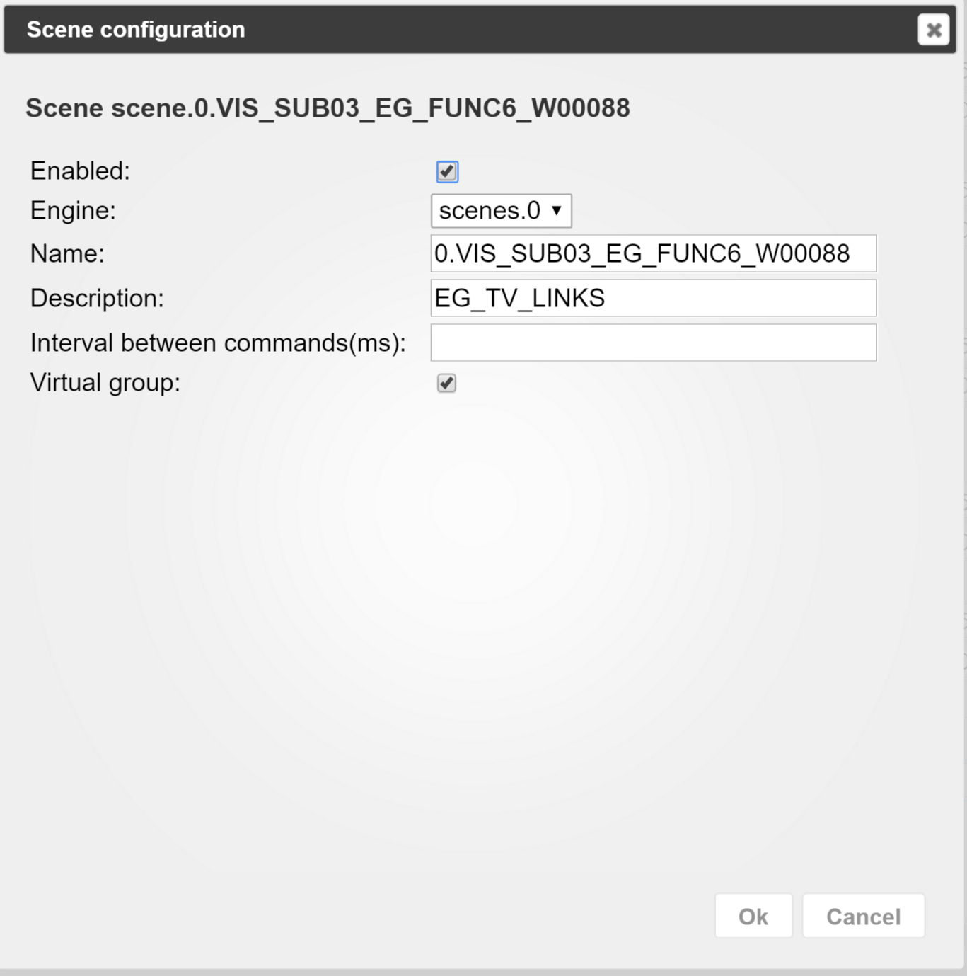

            Zur Verwendung in VIS:
            so sieht das "Edit Scene" Dialogfenster dann aus.
            und zu guter letzt noch das passende Widget.
            [{"tpl":"tplMetroTileToggle","data":{"hm_id":65535,"digits":"","factor":1,"min":0,"max":1,"step":0.01,"hover":false,"transform":false,"icon_class_true":"","icon_class_false":"","icon_badge_true":"","icon_badge_false":"","bg_class_true":"bg-yellow","bg_class_false":"bg-grayLight","badge_bg_class_true":"","badge_bg_class_false":"","brand_bg_class_true":"bg-black","brand_bg_class_false":"bg-black","filterkey":"Licht","label_true":"Couch Links","label_false":"Couch Links","icon_true":"/icons-mfd-png/light_light_dim_100.png","icon_false":"/icons-mfd-png/light_light_dim_00.png","select_on_true":false,"toggle_oid":"90024","visibility-cond":"==","visibility-val":1,"oid":"scene.0.VIS_SUB03_EG_FUNC6_W00088","icon_width":"100","icon_height":"100","icon_top":"10","icon_left":"20","badge_top":"0","badge_left":"0","gestures-offsetX":0,"gestures-offsetY":0,"signals-cond-0":"==","signals-val-0":true,"signals-icon-0":"/vis/signals/lowbattery.png","signals-icon-size-0":0,"signals-blink-0":false,"signals-horz-0":0,"signals-vert-0":0,"signals-hide-edit-0":false,"signals-cond-1":"==","signals-val-1":true,"signals-icon-1":"/vis/signals/lowbattery.png","signals-icon-size-1":0,"signals-blink-1":false,"signals-horz-1":0,"signals-vert-1":0,"signals-hide-edit-1":false,"signals-cond-2":"==","signals-val-2":true,"signals-icon-2":"/vis/signals/lowbattery.png","signals-icon-size-2":0,"signals-blink-2":false,"signals-horz-2":0,"signals-vert-2":0,"signals-hide-edit-2":false},"style":{"left":"0px","top":"560px","width":"135px","height":"135px","padding":"0px","z-index":"0","border-width":"","border-style":"","border-color":"","border-radius":"","box-shadow":"","color":"","font-family":""},"widgetSet":"metro"}]
