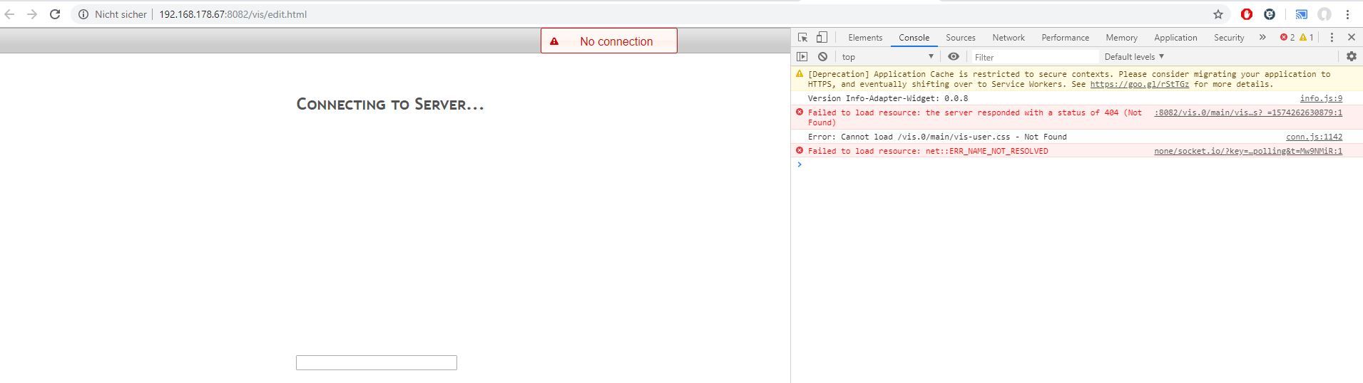

      ich bin gerade bei meinen ersten Schritten mit ioBroker auf einer Linux-VM. Dafür, dass ich von beidem keine Ahnung hatte, habe ich mich beim Umgehen diverser Bugs und Schwierigkeiten bisher glaube ich gar nicht so schlecht angestellt, an diesem Punkt jedoch komme ich nicht weiter.
      Ich bekomme die Visualisierung nicht zum Laufen. Rein optisch im Browser lädt sie sich auf der Suche nach dem Server tot.

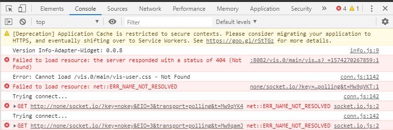

      Console:
      Error: Cannot load /vis.0/main/vis-user.css - Not Found
      Trying connect...
      GET http://none/socket.io/?key=nokey&EIO=3&transport=polling&t=Mw9NTFO
      net::ERR_NAME_NOT_RESOLVED
      Das main-Verzeichnis existiert tatsächlich nicht. Im Log gibt es keine aktuellen Warnings oder Errors, die VM neugestartet habe ich mehrmals. Das Verhalten ist OS- und browser-unabhängig

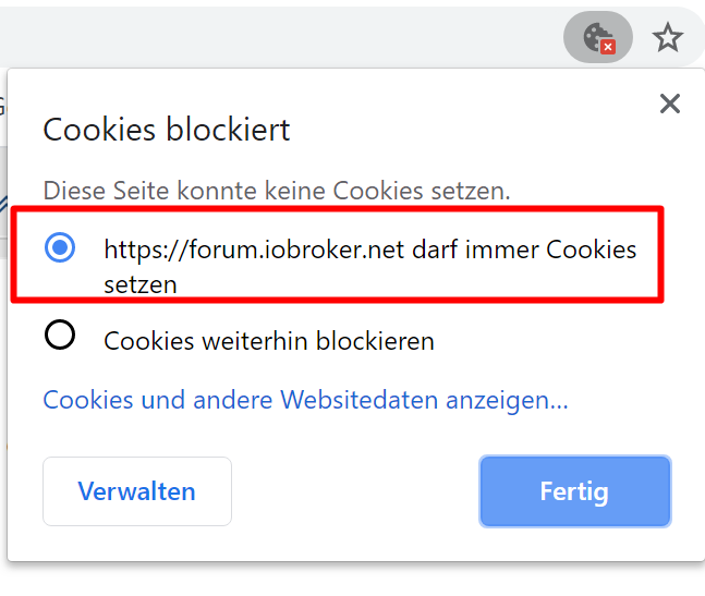

        smartysmart last edited by
        LÖSUNG:
        Ich hatte exakt das gleiche Problem.
        Du musst bei deinen Browsereinstellungen schauen, da sind die coockies blockiert.
        Sobald du das frei gibst und die Seite neu ladest funktioniert es 😉

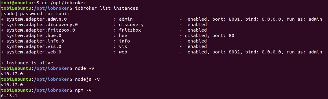

          Was kommt bei:
          cd /opt/iobroker
          iobroker list instances
          node -v
          nodejs -v
          npm -v
          Ansonsten:
          iobroker stop vis
          iobroker upload vis
          iobroker start vis

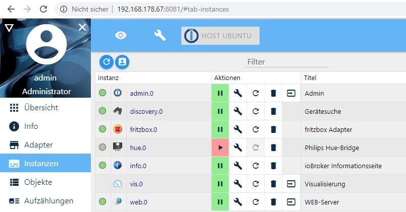

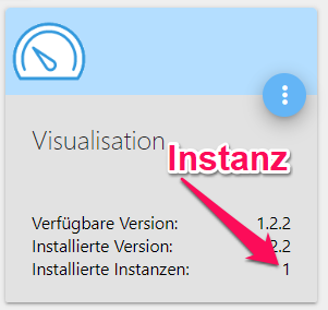

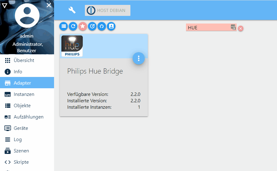

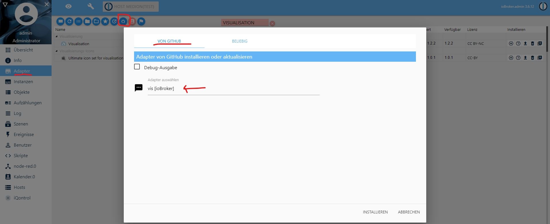

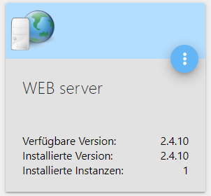

                                    @Bias wenn du einen adapter übder die "Katze" (Github) installiert hast, musst Du zum Einen Überprüfen ob auch bereits eine Instanz mit angelegt wurde, zum Anderen solltest Du ggf. einen Upload anstossen. Der "web"-Adapter ist auch bereits installiert?
                                    b71c769e-90b0-4b12-9b24-c028ca586bb7-grafik.png e8c81093-0da4-4e3c-9be5-08e72ec50c72-grafik.png Adapter-Upload.gif
                                    • sigi234
                                      sigi234 Forum Testing Most Active @BBTown last edited by
                                      @BBTown sagte in vis – No Connection:
                                      Ja, hat er.

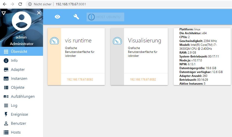

                                          Ich habe mir jetzt ein neues Ubuntu aufgezogen. EACCES-Fehler bei der Installation, entsprechend behandelt und die Visualisierung ist auf der neuen VM nun erreichbar! Soll ich das Thema auf erledigt stellen oder gibt es ein allgemeines Interesse, die Ursache zu finden.
                                              LÖSUNG:
