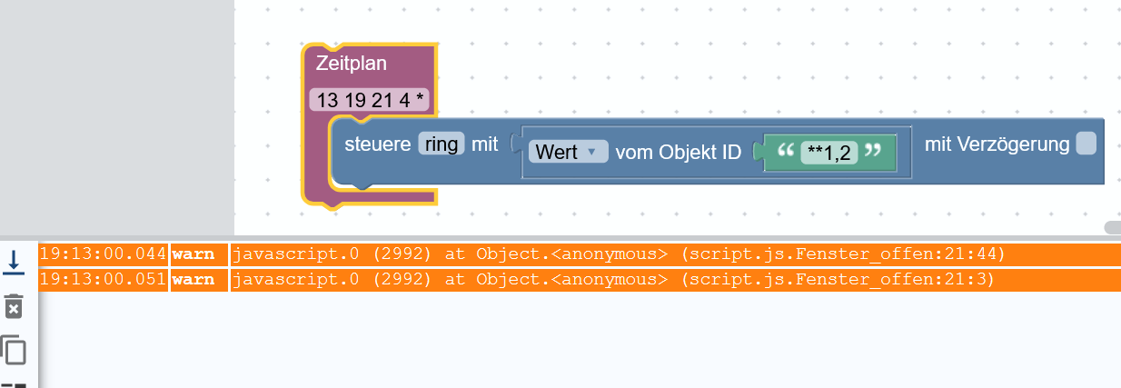

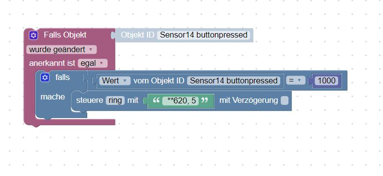

      TR-064-COMMUNITY Adapter Fritz Ring Telefone reagieren nicht.
      Meine Telefone wollen einfach nicht klingeln....
      Wer kann helfen ??
      Anbei mal Fotos von meinem Blockly und der Fritz.
      Ich nutze die Fritzbox 7530 mit FRITZ!OS: 07.13
      Ich kann sehen das das Datenfeld "RING" aktualisiert wird.
      Glasfaser haselchen 2 Replies Last reply Reply Quote 0

        Ist der Wert **620, 5 im Datenpunkt vorhanden !?
        oder der Haken fehlt

          Ist der Datenpunkt Buttonpressed ein Button oder steht in dem Feld true/false?
          Bei Button wäre der Trigger wurde geändert falsch.

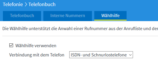

            Anrufmonitor ist an , Wählhilfe verwenden ist an? Bei mir ging es auch erst nachdem ich die Wählhilfe aktiviert habe.

              @Glasfaser sagte in TR-064 Ring Telefone reagieren nicht.:
              @CrazyFloyd
              Ja die Haken sind gesetzt. ? Warum gehts nicht..
                Was ist damit ?
                Wenn nicht , schreib mal den Wert selber in den Datenpunkt !

                  Im Datenpunkt steht der Wert.
                    Leider kein Erfolg...

                        Schreibe mal in den Datenpunkt
                        **610 ,8
                        Nachtrag :
                        Funktion sonst alles , Datenpunkte mit Werte gefüllt und auch Aktualisiert ( Lan /Wlan / Anrufe - /Call ) !?

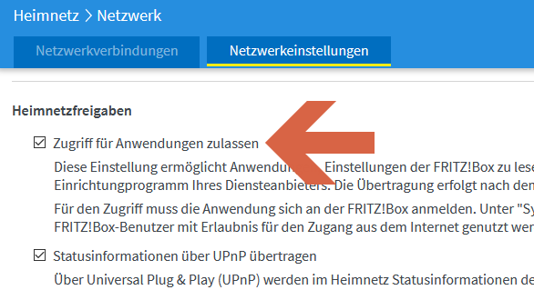

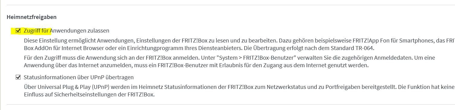

                            Ich habe eine FB 7590. Im Menü Telefonie / Telefonbuch im Tab Wählhilfe diese aktivieren.
                            Unter Heimnetz / Netzwerk im Tab Netzwerkeinstellungen den Zugriff für Anwendungen zulassen

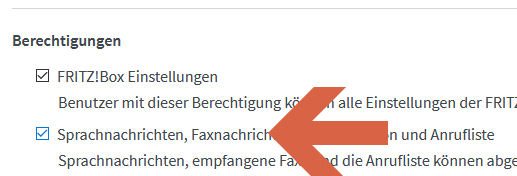

                            Und für den Benutzer mit dem Ihr euch in die Fritzbox einlogt unter System / Fritzbox!-Benutzer bei dem entsprechenden Benutzeraccount die Eigenschaften aktivieren für Einstellungen und Sprachnachrichten usw.

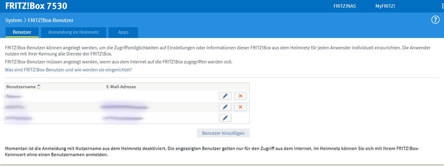

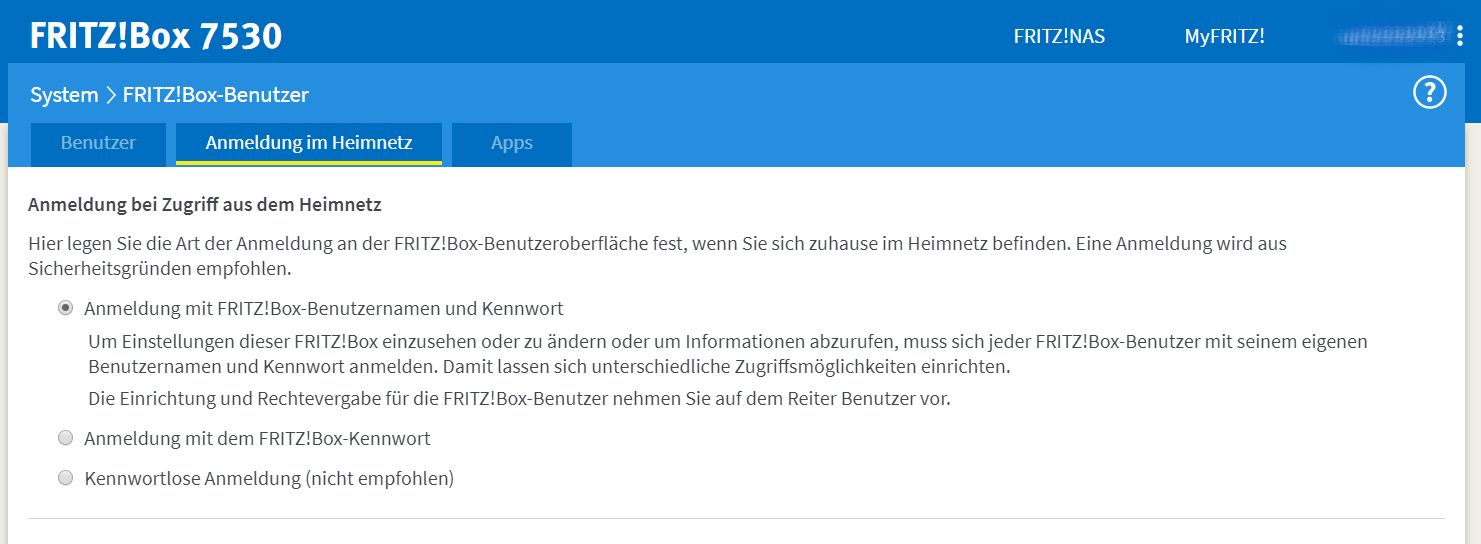

                                So nun ein kleines update.
                                Erstmal danke an alle.
                                Folgendes brachte mich zum Erfolg:

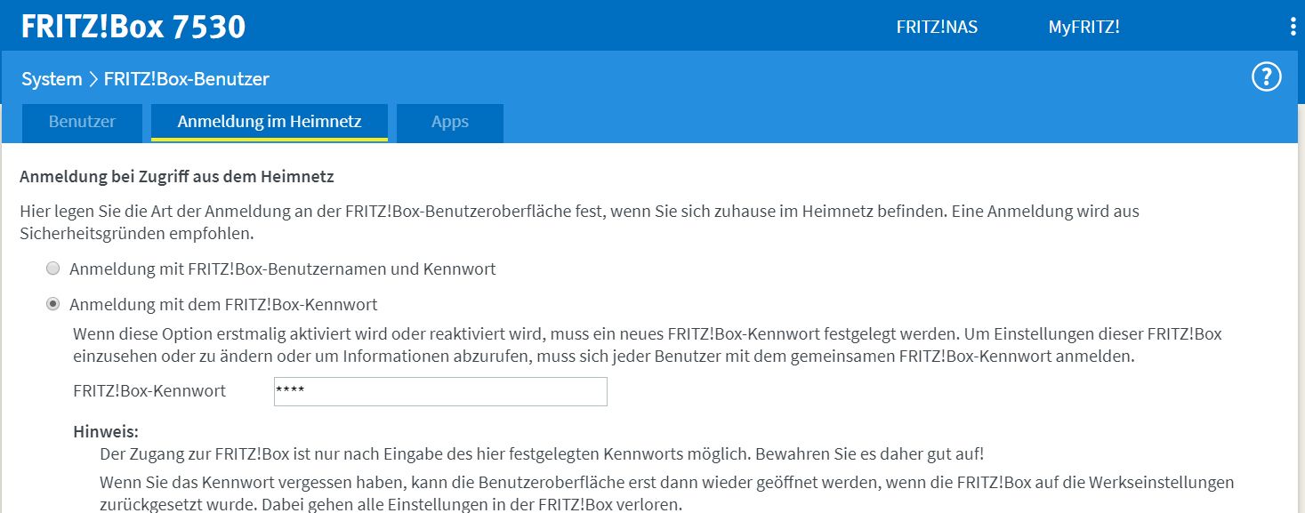

                                Wahlhilfe auf irgendein Telefon muss unbedingt aktiviert sein.
                                desweiteren muss diese Einstellung:
                                in
                                geändert werden.
                                Ansonsten ist der Benutzer nur für Zugriff aus dem Internet erlaubt.
                                Letztendlich ist das Problem nun gelöst.

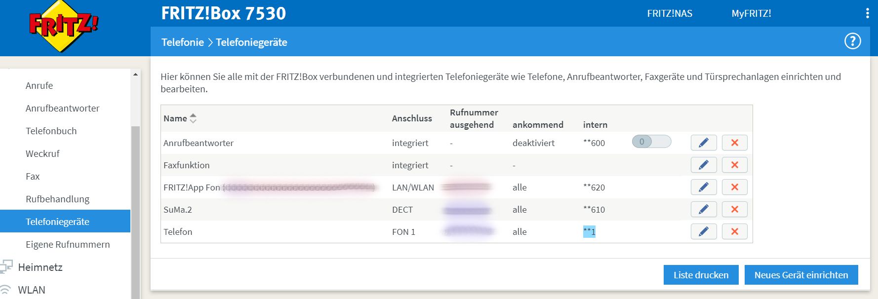

                                Was allerdings nicht funktioniert ist ein Ruf an **1, ein externes Telefon. Auch bei der Wahl mit **9 bleibt dieses stumm.

                                  @CrazyFloyd das ist so nicht ganz richtig. Ich habe auch nur anmelden mit Passwort aktiviert und es geht bei mir. Allerdings habe ich einen extra Benutzer angelegt.

                                      Bei mir ist das leider so das ich die Anmeldung Benutzer/Passwort aktivieren muss. Ich bekomme sonst von der Fritzbox folgende MELDUNG. Sie unten im Bild...
                                      CKMartens 1 Reply Last reply Reply Quote 0
                                      • CKMartens
                                        CKMartens @CrazyFloyd last edited by
                                        @CrazyFloyd sagte in TR-064 Ring Telefone reagieren nicht.:
                                        @CKMartens
                                        Was bei der Fritzbox eindeutig ist, das sie sich manchmal bei doch gleichen Bedingungen scheinbar nicht immer gleich verhält.
                                        Aber Hauptsache es geht jetzt bei Dir.

                                          @CKMartens Vielleicht liegt es ja auch an dem Boxtyp bzw. an dem Softwarestand. Danke dir.
