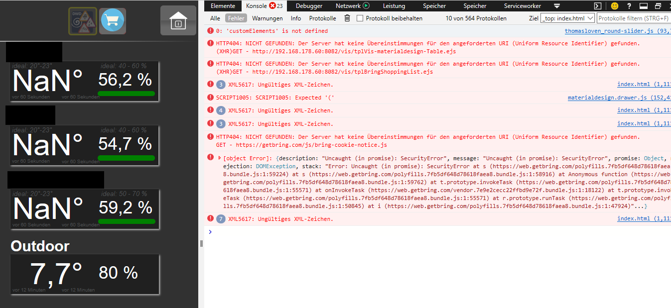

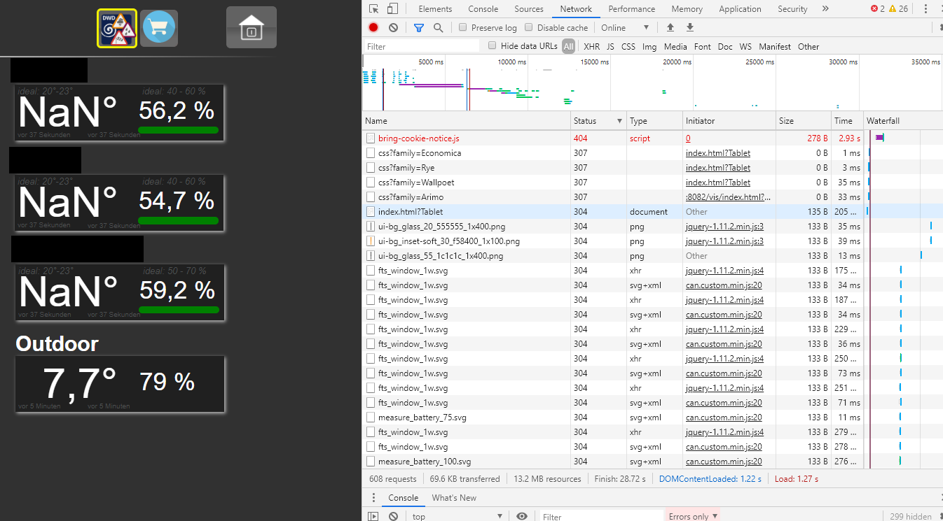

      Sobald ich das Bring-Widget auf einem View einfüge werden bestimmte andere Daten (u.a. Fenster- & Temperatursensoren nicht mehr im VIS angezeigt. In den Objekten ist noch alles Top.
      So sieht das dann aus:

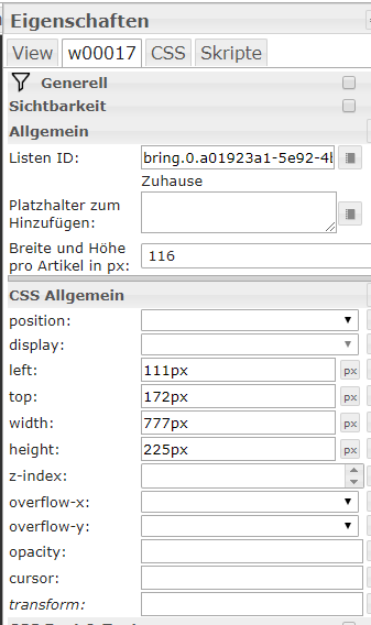

      Bring-Einstellungen (ohne content 😉 )

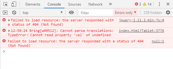

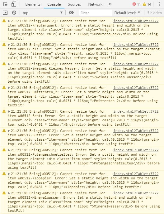

              Hier ist der Auszug aus der Console (geht noch ein bißchen weiter...):
              Kann das auch etwas mit den vorgegebenen Fonts und dem Metro-Design des Widgets?

                  @Termina Außer den Warnings noch was anderes? Zusammenhang zw den Warnings und dem beschriebenen Problem sollte es nicht geben.

                    Ok, hier noch ein weiterer Auszug. Hilft Dir das weiter?
                    und hier gefiltert (nur Warnings und Errors):
                    Ich kann damit leider nicht so viel anfangen - lese da halt nur was von Fonts und Metro raus... Ist das vielleicht ein Anhalt!?
                    foxriver76 1 Reply Last reply Reply Quote 0
                    • foxriver76
                      foxriver76 Developer @Termina last edited by foxriver76
                      @Termina Jo okay, anscheinend kann er zum Zeitpunkt des Ladens die translations nicht abfragen, evtl da gerade kein Internet o. ä. (ah ne hole die doch direkt aus dem State und nicht von der API) Sollte im Code noch abgefangen werden.
                      Ist denke ich nur ne Kleinigkeit, fixe es später.

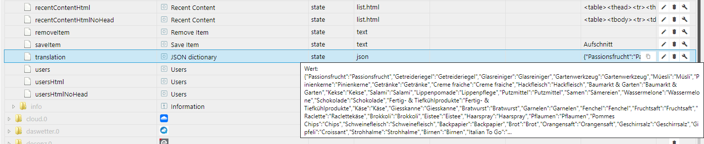

                      Trotzallem, kannst du mir sagen ob die Liste den translation state hat in ioBroker?
                        Termina @foxriver76 last edited by Termina
                        @foxriver76

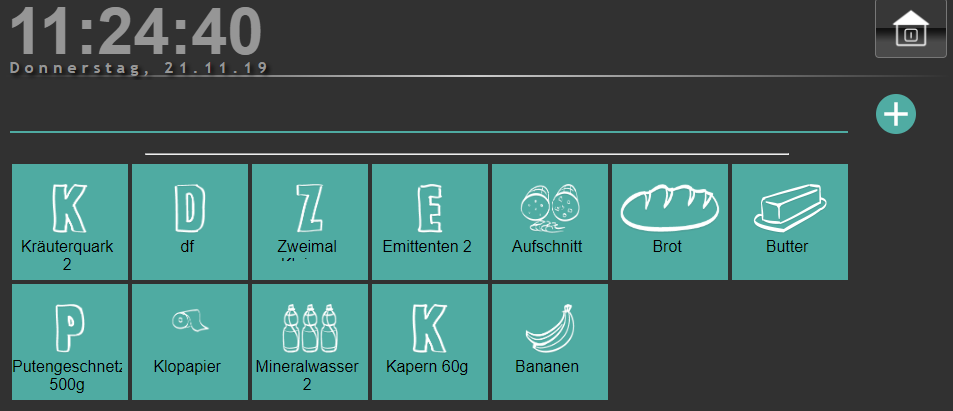

                        Was meinst Du mit Translation State? Dies!?
                        So sieht das Bring Widget auf jeden Fall an der Oberfläche bei mir aus...

                          @Termina sagte in Bring Widget erzeugt Fehler anderer Widgets:
                          @foxriver76
                          Ja genau, komisch dass er da Probleme hat den zu bekommen.

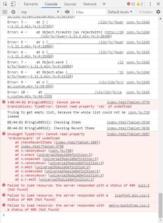

                            @Termina Probier mal bitte 1.6.6.
                              @foxriver76
                              gerade gemacht - leider keine offensichtliche Verbesserung...

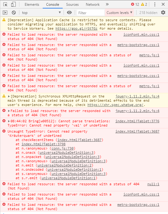

                              Nur die Errors
                              • foxriver76

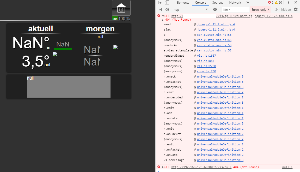

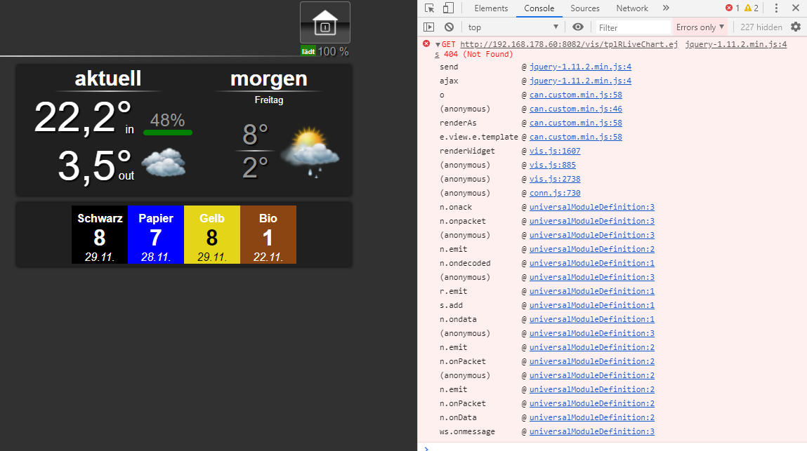

                                @Termina Klapp mal die oberste Error Meldung auf bitte. Und wenn du das Bring Widget weg machst, geht alles? Benutzt du auf der Seite irgendwelche speziellen Widgets, mit denen ich das Problem evtl nachstellen kann.
                                  @foxriver76
                                  mit dem aktiven Bring-Widget (allerdings in einem anderen View)
                                  ohne aktivem Bring-Widget (auch nicht in einem anderen View)
                                  Hilft Dir das? Es sind in der Console nur die Errors gefiltert
                                  • foxriver76

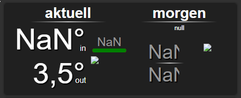

                                    @Termina Sprich deinen Screens zufolge -> der Error kommt unabhängig davon ob es funktioniert oder nicht?
                                    Witzig, dass die 3,5 ° trotzdem ausgelsen werden. Unterscheidet sich das Widget zur Anzeige von den 3,5° zu dem darüberliegenden wo NaN angezeigt wird?
                                      @foxriver76
                                      der Error der Browser Console anscheinend, aber warum bekomme ich einmal die Temperaturen und Co. angezeigt und sobald ich das Bring Widget irgendwo im Projekt anwende.

                                      Zu den Temperatur Widgets, ne - sind die gleichen (basic-Number)
