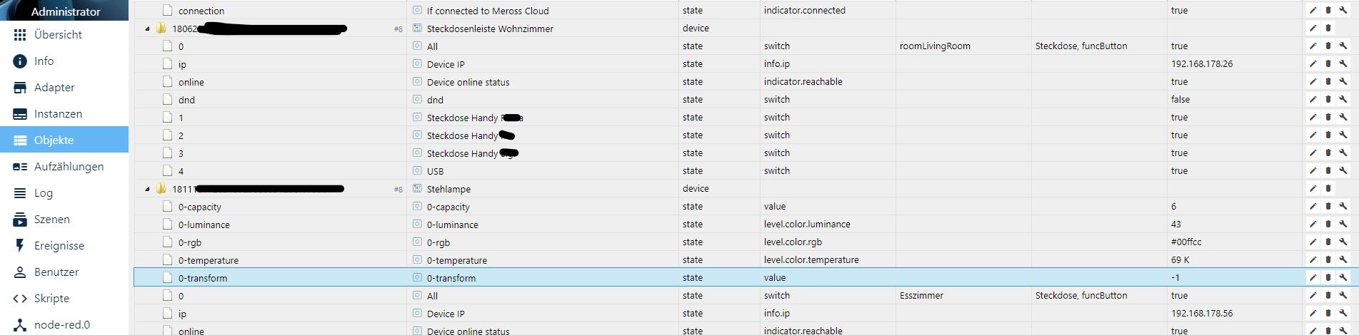

                  Teste gerade, Werte werden für meine Farb Birne geändert und auch in den Objekten Live angezeigt.
                  Eine Änderung in den Objekten geht nicht.
                  O-Transform ist -1

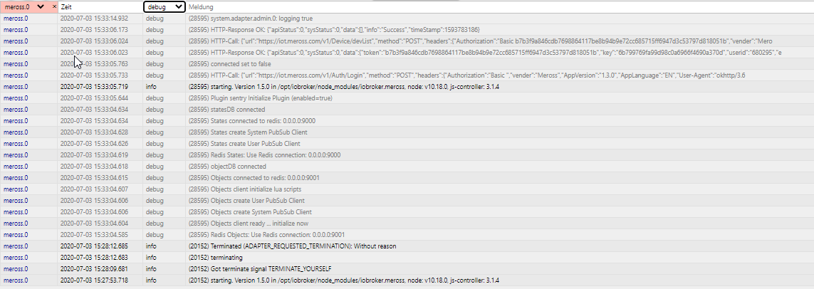

                  • apollon77
                    apollon77 @sigi234 last edited by
                    @sigi234 Dann mal bitte Debug Log von einer Änderung per App - gern auch verschiedene Dinge. Das Transform mit -1 steht halt so in den Daten. Hab noch nicht rausgefunden was das genau ist 😉
                    Liegt daran das ich bisher noch keine Logs hatte von sowas und daher "ändern" noch nicht gebaut werden konnte

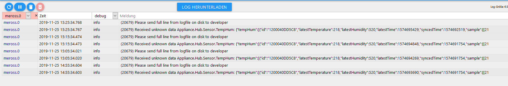

                            Hier das Log von v122:
                            https://approx.duckdns.org/index.php/s/CRJMcqNGpjFTNny
                            Bild Text
                            Jetzt tut sich langsam was, nur fehlen noch ein paar Werte.
                            Danke für Deine Mühe.
                            Bis dann Thomas

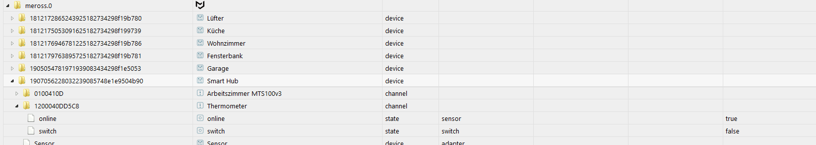

                                @apollon77
                                schnelles Feedback von mir, das schaut verdammt gut aus.
                                Bild Text
                                Ich werde es im Laufe des Abends noch etwas durchtesten.
                                Aber ich glaube Du hast es geschafft, coole Sache 🙂
                                bis dann Thomas
                                P.S.
                                Quick-Check:
                                unter custom kann ich die Ziel-Temperatur setzten.
                                Nach Systembedinter Verzögerung von 1-2 Minuten kommt das auch
                                korrekt an. 👍
                                unter room wird die Zimmertemperatur angezeigt und auch aktualisiert. 👍
                                Mehr brauch ich erstmal nicht. Muss jetzt gleich beim Bl#ckFrid#y für

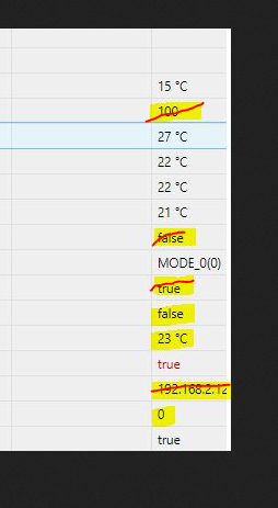

                                    Bitte schau vor allem auch mal welche Felder du NICHT ändern kannst (also nur angezeigt werden). Dann schaue ich das ich die korrekt einstelle

                                      @apollon77
                                      Ich habe mal gelb markiert, was man nicht ändern kann, Aber so wie es aussieht
                                      macht das auch Sinn so.
                                      Bild Text
                                      battery = noch nicht sicher ob der Wert sich ändert. Suche morgen mal nach ein paar halbleeren Batterien, damit ich das checken kann. Vielleicht ein kleiner Schönheitsfehler, aber völlig unwichtig, ich denke das fehlt ein % Zeichen 🙂
                                      heating = noch nicht sicher, seht im Moment immer auf false auch wenn ich gerade die Heizung hoch gedreht habe.
                                      openWindow = noch nicht getestet, da ich aber sowieso mit Xiaomi-Kontakten arbeite, für mich unwichtig
                                      switch = wenn ich das richtig deute, kann man damit das Thermostat an und ausschalten, An wird mit true bestätigt, Aus wird nicht mit true bestätigt, funktioniert also wahrscheinlich nicht.
                                      mode `= den Wert gibt es zweimal, im oberen kann man tatsächlich 4 verschiedene Modi auswählen, der untere gibt Wert 0 aus, noch nicht klar was das ist.
                                      Ich bleibe dran, bis jetzt schaut´s aber richtig gut aus.
