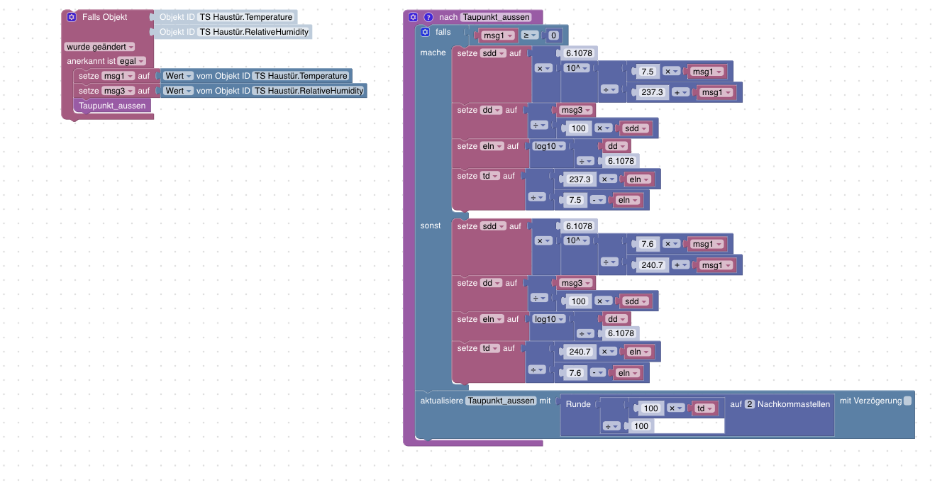

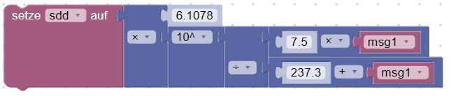

      @Hamudulu Easy going:
      That's all 😊

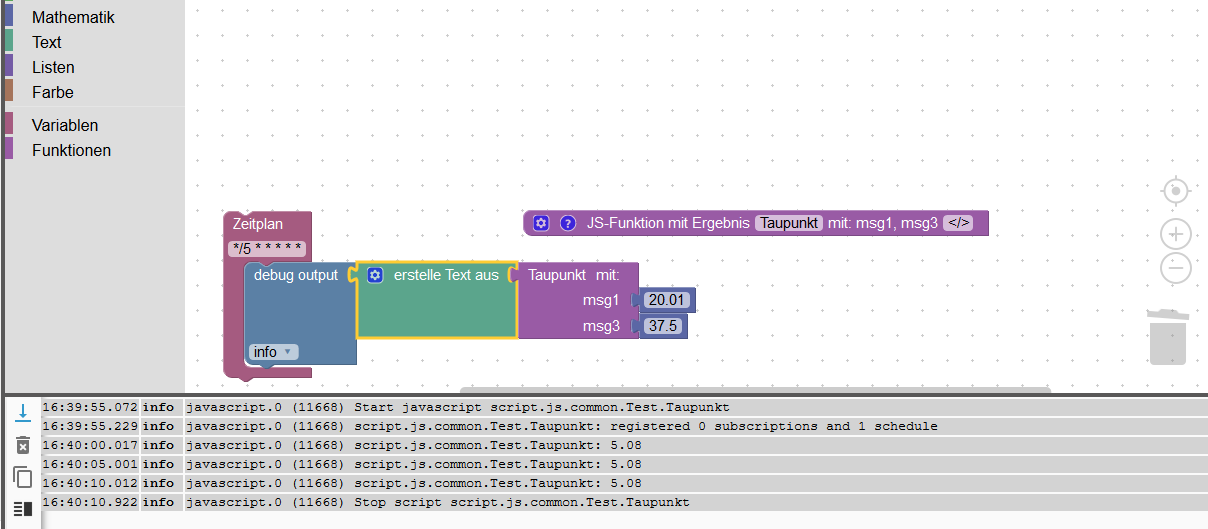

      Ich habe halt einen Cron-Trigger benutzt und ein Debug zur Ausgabe. Die msg1/3 habe ich so übernommen (temp + humi wären hier aber besser, weil eindeutiger) und da ich keine aktuellen Werte als Datenpunkt habe, hier fest eingestellt.
      In der Funktion ist dann fast kpl. dein JS-Code von Node-RED.
      Blockly-Export:
      <variables>
      <variable type="" id="H)XqzXx2DSAF|Z5$AgFL">msg1</variable>
      <variable type="" id="?qF=cSs#f$u2;HED+TJf">msg3</variable>
      </variables>
      <block type="schedule" id="+xkHtiOO^+1Ys$7)SPz}" x="38" y="38">
      <field name="SCHEDULE">/5 * * * * </field>
      <block type="debug" id="M[-Vh_Ud6$DwyujC+0)V">
      <value name="TEXT">
      <shadow type="text" id="a8dY^CVd
      azdSo#t:I]i">
      <block type="text_join" id="hR[WD8TuSxQ?X|anBa{H">
      <value name="ADD0">
      <block type="procedures_callcustomreturn" id="Mp1gKA/lDvDP/dwMp103">
      <mutation name="Taupunkt">
      <arg name="msg1"></arg>
      <arg name="msg3"></arg>
      </mutation>
      <value name="ARG0">
      <block type="math_number" id="8C@Q,_tg8HTF9k1ubR6H">
      <field name="NUM">20.01</field>
      <value name="ARG1">
      <block type="math_number" id="l6@4Z1?2vc!U/NZEaayO">
      <field name="NUM">47.5</field>
      <block type="procedures_defcustomreturn" id="Dn
      cOkshtMy.AA|l%RnJ" x="338" y="37">
      <mutation statements="false">
      <arg name="msg1" varid="H)XqzXx2DSAF|Z5$AgFL"></arg>
      <arg name="msg3" varid="?qF=cSs#f$u2;HED+TJf"></arg>
      </mutation>
      <field name="NAME">Taupunkt</field>
      <field name="SCRIPT">DQp2YXIgc2RkID0gMDsNCnZhciBkZCA9IDA7DQp2YXIgZWxuID0gMDsNCnZhciB0ZCA9IDA7DQoNCmlmIChtc2cxID49IDApDQp7DQogc2RkID0gNi4xMDc4Kk1hdGgucG93KDEwLCgoNy41Km1zZzEpLygyMzcuMyArIG1zZzEpKSk7DQogZGQgPSBtc2czLzEwMC4wKnNkZDsNCiBlbG4gPSBNYXRoLmxvZzEwKGRkLzYuMTA3OCk7DQogdGQgPSAyMzcuMyplbG4vKDcuNSAtIGVsbik7DQp9DQplbHNlDQp7DQogc2RkID0gNi4xMDc4Kk1hdGgucG93KDEwLCgoNy42Km1zZzEpLygyNDAuNyArIG1zZzEpKSk7DQogZGQgPSBtc2czLzEwMC4wKnNkZDsNCiBlbG4gPSBNYXRoLmxvZzEwKGRkLzYuMTA3OCk7DQogdGQgPSAyNDAuNyplbG4vKDcuNiAtIGVsbik7DQogICAgDQp9DQpyZXR1cm4gTWF0aC5yb3VuZCgxMDAqdGQpLzEwMDsNCg==</field>
      <comment pinned="false" h="80" w="160">Berechnet den Taupunkt</comment>
        Hamudulu @SBorg last edited by
        @SBorg das ist cool, so hab ich angefangen zu probieren. War aber nur try n error...
        Gut versuch ich auch mal so. Ist auch ne nette Lösung. Danke

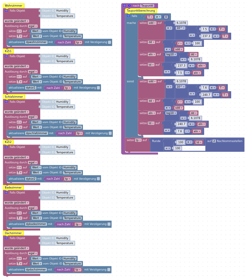

        • NEA1971
          NEA1971 @Hamudulu last edited by NEA1971
          @hamudulu
          ich hätte hierzu ebenfalls ein kleines Problem, wo ich einen kompetenten Rat bräuchte.
          Ich habe insgesamt 6 Räume mit jeweils einem Xiaomi Aqara Temperatur/Luftfeuchte-Sensor. Zu den Daten möchte ich jeweils den Taupunkt errechnen lassen.
          Ich habe dazu das Blockly oben von Hamudulu etwas auf meinen Bedarf angepasst. Leider beschreibt mir das Script die Datenpunkte nicht - als Wert wird mir unter dem Datenpunkt "(null)" angezeigt.
          Hier einer der zu beschreibenden Datenpunkte:
          "common": {
          "name": "dpwohnzimmer",
          "desc": "Manuell erzeugt",
          "role": "value.dewpoint",
          "type": "number",
          "read": true,
          "write": true,
          "def": 0
          "type": "state",
          "_id": "0_userdata.0.Taupunkt.dpwohnzimmer",
          "acl": {
          "object": 1636,
          "state": 1636,
          "owner": "system.user.admin",
          "user": "system.user.admin",
          "ts": 1630328905039
          und das Blockly:
          der Export des Scripts:

          Mit Verbose wird mir im Log nachfolgendes angezeigt:
          15:14:25.889	info	javascript.0 (733) script.js.common.Taupunkt: getState(id=zigbee.0.00158d0002b51c2b.humidity, timerId=undefined) => {"val":59.88,"ack":true,"ts":1630329265881,"q":0,"from":"system.adapter.zigbee.0","user":"system.user.admin","lc":1630329265881}
          15:14:25.891	info	javascript.0 (733) script.js.common.Taupunkt: getState(id=zigbee.0.00158d0002b51c2b.temperature, timerId=undefined) => {"val":23.18,"ack":true,"ts":1630329265857,"q":0,"from":"system.adapter.zigbee.0","user":"system.user.admin","lc":1630329014681}
          15:14:25.892	info	javascript.0 (733) script.js.common.Taupunkt: setForeignState(id=0_userdata.0.Taupunkt.dpwohnzimmer, state={"val":null,"ack":true,"c":"script.js.common.Taupunkt"})
          SBorg paul53 2 Replies Last reply Reply Quote 0
          • SBorg
            SBorg Forum Testing Most Active @NEA1971 last edited by
            @nea1971 sagte in Taupunkt ganz simpel berechnen:
            "tp" ist bei dir auch nicht definiert, da die Funktion "Taupunkt" nie ausgeführt wird 😉
            Du musst die Funktion "Taupunkt" zum Ausführen noch in jeden "Zimmerblock" mit einfügen (schau mal genau im Original "Taupunkt_aussen")
            • NEA1971
              @sborg ah, ja, jetzt funktioniert es auch 😊
              Vielen Dank 👍
                paul53 @NEA1971 last edited by
                @nea1971 sagte: das Blockly:
                Anmerkungen:
                • einen Wert, der sich runden ließ, muss man nicht "nach Zahl" wandeln, denn es kann nur eine Zahl sein
                • die Operation 100 * td / 100 ist sinnlos.
                NEA1971 1 Reply Last reply Reply Quote 0
                • NEA1971
                  NEA1971 @paul53 last edited by
                  der zweite Hinweis ist ja schonmal gegeben worden, den hatte ich beim Einrichten übersehen und bereits behoben.
                  Die Umwandlung "nach Zahl" hatte ich eingefügt, weil ich im Log eine Meldung bekommen hatte, dass der String-Wert nicht in einen Datenpunkt vom Typ Zahl geschrieben werden konnte. Vielleicht hat sich das aber erledigt, dann mach ich das natürlich wieder raus.

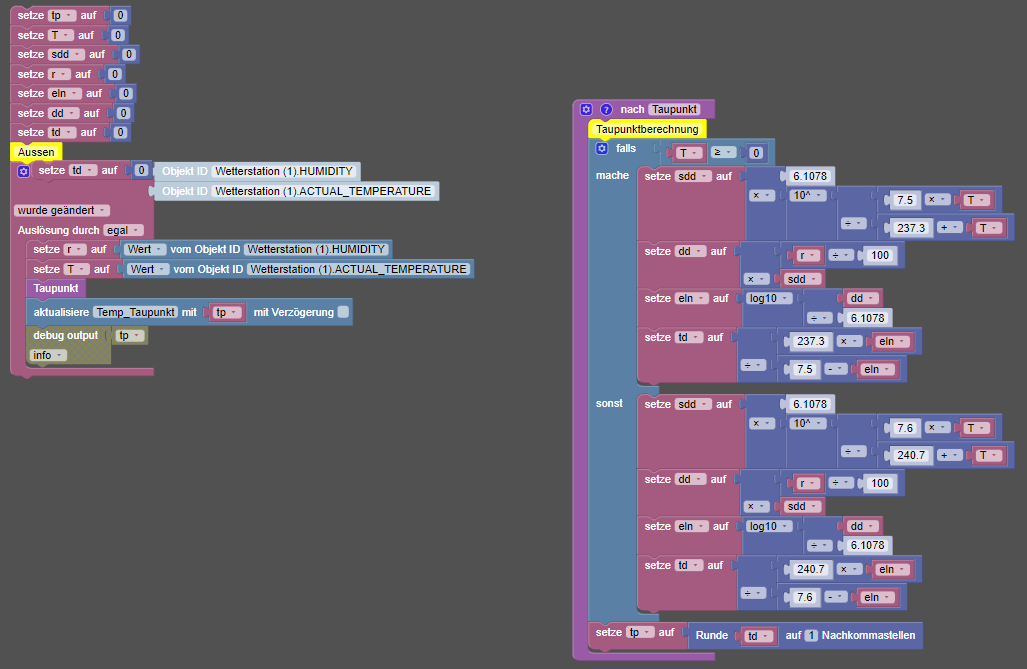

                  • FreunderNacht
                    FreunderNacht last edited by FreunderNacht
                    ich war schon lange auf der Suche nach einer Möglichkeit den Taupunkt zu berechnen und bei mir in der VIS und Grafana sichtbar zu machen.
                    Das hier hat mir sehr viel Zeit erspart.
                    Hier nochmal mein Blocklyscript mit den Änderungen die @paul53 und @SBorg oben beschrieben hat.
                    Außerdem wird dort nur auf eine Nachkommastelle gerundet und die Funktion "Taupunkt" ist jetzt auch eingebunden.
                    Das ganze ist jetzt nur für einen "Raum" geschrieben (nicht wie im ursprünglichen Skript für mehrere) es können aber weitere ohne Probleme hinzugefügt werden.
