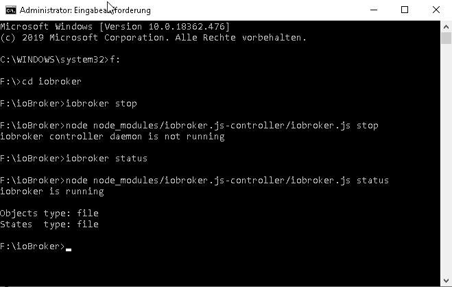

      Hallo.
      Irgendwie bekomme ich den Iobroker nicht gestoppt.
      Habe die Konsole unter Admin ausgeführt und der Iobroker läuft trotzdem.
      Iobroker läuft als Dienst im Hintergrund, also wird auch nach dem Windows Restart automatisch gestartet.

        @Wlad
        Stop ihn als Dienst
        Computer-Verwaltung - Dienste

            Wlad last edited by
            Das war es.
            Vielen Dank! 👍
