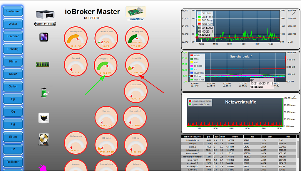

              Homoran Global Moderator Administrators @Bastian_n111 last edited by Homoran
              @Bastian_n111 sagte in Umzug von Raspberry 3 auf Nuc:
              ich hatte vorher mit dem Raspy3 nur noch knapp 5% Ressourcen übrig, nun mit dem NUC habe ich noch 85% übrig.
              Vorsicht mit diesen Zahlen.
              Oft wird der frei verfügbare Speicher angezeigt, nicht der gesamte nicht genutzte. Dieser wird unter Linux höchst vorsorglich bereits den aktivsten Prozessen zugeordnet und kann sofort wieder freigegeben werden, wenn wo anders benötigt.
              Linux verteilt nach und nach alles bis auf eine absolut notwendige Reserve.
              Das kann schon mal leicht zu unnötiger Panik führen.
              In meiner Proxmox-VM mit 4GB RAM sind im Moment auch nur 400MB freies RAM vorhanden.
              Oder noch schöner zu sehen in meinem NUC5 mit 8GB RAM, in dem ioBroker solo auf einem nativen Debian läuft.
              Hier sind angeblich nur 1100MB frei, obwohl in Wirklichkeit 4900MB zur Verfügung stehen.

                                      Bastian_n111 @Homoran last edited by
                                      @Homoran Erstmal schon DANKE. Bin da noch nicht so fit drin. Bisher habe ich immer nur mit gelesen und alles so umgesetzt, wie ich es im Netz finden konnte. Von dem meisten habe ich nicht immr alles verstanden, aber es hat funktioniert. Bin leider nur nen BWLer und kratze mir alles irgendwie zusammen.
                                      Also die Fehlermeldungen sind die aktuellen und ich bin von einem Raspi auf einen Nuc umgezogen. Da habe ich dann mit der Video Anleitung von dem Post oben mein Buckup wieder eingepielt.
                                      bastian@NUCIOBroker:~$ npm -v
                                      6.13.1
                                      bastian@NUCIOBroker:~$ node -v
                                      v10.17.0
                                      bastian@NUCIOBroker:~$ nodejs -v
                                      v10.17.0
                                      Hardware ist NUC
                                      Was ist OS?
                                      Das war nur ein Ausschnitt der Fehlermeldungen, die laufen da die ganze Zeit rein. Komischerweise funktioniert aber alles.
                                      Gruß und nochmal vielen Dank
                                      Bastian
