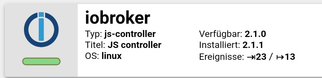

                            Na dann warte ich bis morgen 🙂
                            Ich habe 2.1.1 schon installiert und es läuft bisher alles ohne Auffälligkeiten.
