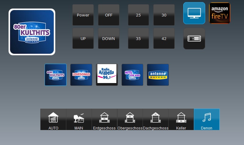

      HI Zusammen,
      möchte kurz mein Skript für einen Denon AVR 1100 vorstellen.
      Ich bin kein Programmierer habe es mir nur zusammenkopiert. Darum entschuldigt evtl. unsaubere stellen im Quellcode. Es funktioniert bei mir aber gut! Für Verbesserungsvorschläge freue ich mich aber.
      Was für mich wichtig war sind die Steuerung meiner Internetfavoriten.

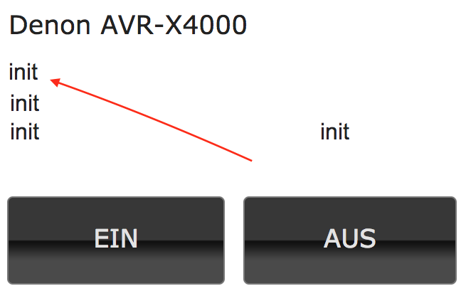

      So sieht es dann aus.

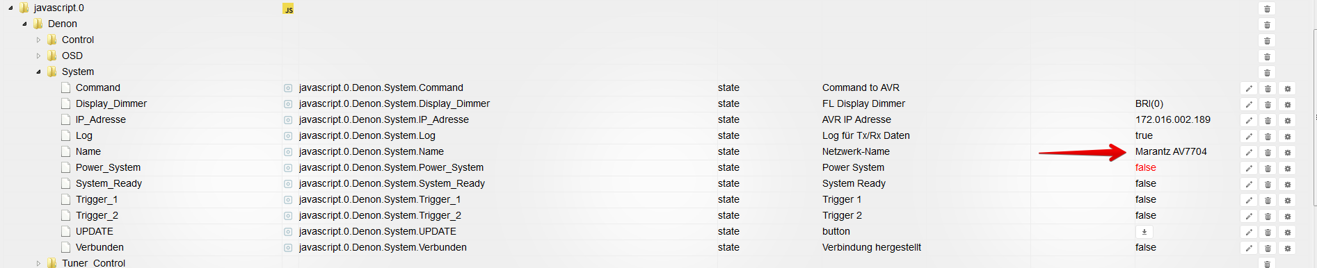

                                  Moin, ich habe ein eigenes Skript für Denon AVRs geschrieben,das ich AVR X4000er X6000er und X7000er getestet habe. Unterstützt Request Response und Evets vom AVR. Implementiert sind alle gängigen Funktion für alle Zonen, sowie Quellenwahl OSD Informationen,allgemeine Steuerung
                                  und Lautstärken.
                                  Ich werde es morgen Abend hier Posten

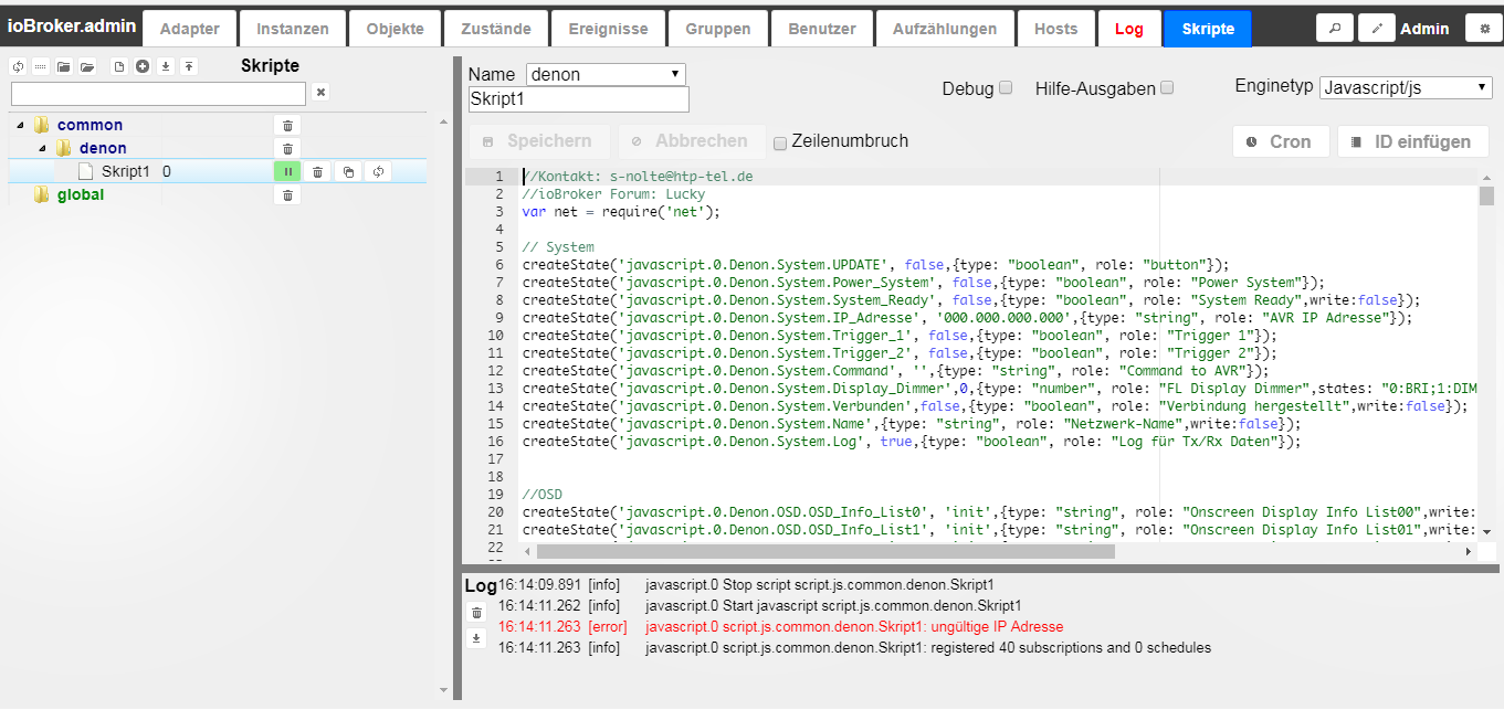

                                      Lucky last edited by
                                      so, bisschen spät geworden..
                                      kurze Beschreibung:
                                      1. bitte die IP eures AVR oben eintragen (ja das mach ich irgendwann noch schöner)
                                      2. beim AVR muss die Netzwerksteuerung aktiv sein, und auf statische IP einstellen
                                      3. ein kontinuirliches pollen ist nicht erforderlich da der AVR selbst Events sendet sobald sich etwas ändert
                                      4. mit den State "UPDATE" können die aktuellen zustände beim AVR abgefragt werden
                                      5. die Tuner_Control ist noch nicht ganz fertig, kommt aber die tage
                                      6. das Skript sollte bei allen Geräten der X Serie funktionieren, Protokol Refferenz ist von 2015
                                      6. wer Fehler findet darf sie behalten, mich aber drauf hinweisen 😉
                                      EDIT: kleine Erweiterungen und Bugfix gemacht
                                      !!!!!!!!Aktuelle Version im Post vom 29.08.2017, 19:54 !!!!!!

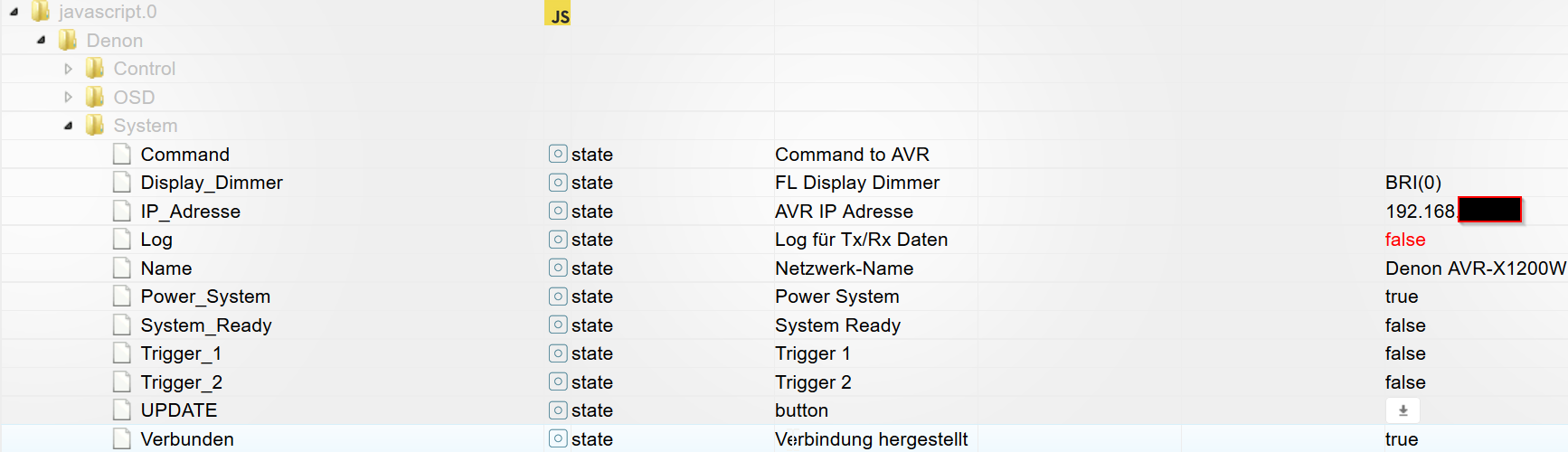

                                            holson last edited by
                                            Hi Lucky,
                                            ich habe Dein Script mit meinem Denon AVR-X4200W getestet!
                                            In ioBroker werden unter der Registerkarte Objekte die aktuellen Zustände des Receivers angezeit! 😄
                                            Es ist leider NICHT möglich Zustände zu ändern, wie z.B. Mute. 😞
                                            Im Log zum Skrip ist folgendes sichtbar:
                                            javascript.0 script.js.common.Denon: MUON
                                            javascript.0 script.js.common.Denon: error: Error: write after end

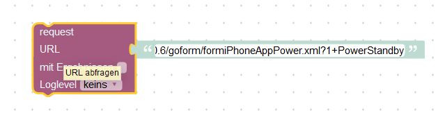

                                            <u>Hinweis:</u>
                                            Ich habe gemäß Hinweis von akamia die Ansteuerung über http probiert und das funktioniert, wie z.B.:
                                            http://<av ip-adresse="">/goform/formiPhoneAppMute.xml?1+MuteOn
                                            http://<av ip-adresse="">/goform/formiPhoneAppMute.xml?1+MuteOff
                                            http://<av ip-adresse="">/goform/formiPhoneAppVolume.xml?1+ <db wert/meist/negativ/z.b./-30="">VG
                                            HolSon</db></av></av></av>
