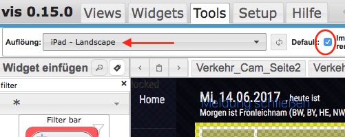

                                Meint ihr beide das hier?
                                Der gelb markierte Teil ist der Projektname (Test) und dahinter kommt dann der Viewname mit "#" (01-Hauptseite).
                                Enrico
