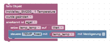

      hab' hier ein (wie ich finde) wirklich einfaches Blockly (hab mal alles raus gestrippt und nur den Crashgrund über gelassen).
      Wird es getriggert, veranlasst es den rflink adapter neu zu starten. 😞
      Sehe leider nicht, wieso...
      Vielleicht sieht ja jemand mehr als ich...

      Das Blockly:
      ... als Javascript
      var temp_temp;
      on({id: "rflink.0.channels.InoValley_SM200_1.TEMP"/*InoValley_SM200_ 1 Temperature*/, change: "ne"}, function (obj) {
        var value = obj.state.val;
        temp_temp = (obj.state ? obj.state.val : "");
        setState("rflink.0.channels.InoValley_SM200_1.TEMP_fixed"/*TEMP_fixed*/, temp_temp);

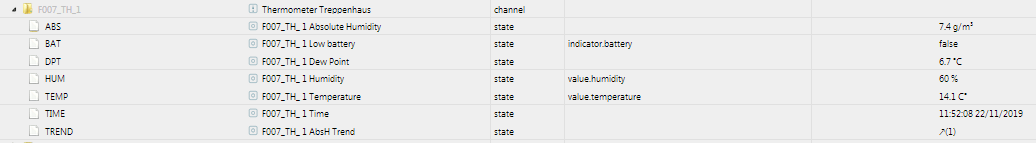

          Hm, aber davon habe ich im rflink eine Menge, und das ganz ohne Probleme. 😇
          Wie z.B. (nur BAT, HUM und TEMP sind original):
          • padrino
            padrino Most Active @paul53 last edited by
            Und wie soll man sowas ☝ aufgeräumt hin bekommen, wenn man es nicht an Ort und Stelle packen soll? 😞

                Übrigens, eben festgestellt, wenn ich den "steuere" Befehl in "aktualiere" ändere, dann crasht der rflink adapter nicht und startet nicht neu.
                  paul53 @padrino last edited by
                  @padrino sagte :
                  Wenn Du damit leben kannst ? Eigene Datenpunkte sollte man immer mit "aktualisiere" schreiben.
