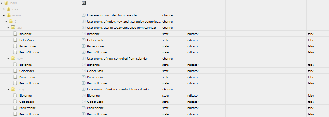

        Lösung gefunden:
        https://forum.iobroker.net/topic/27050/test-adapter-trashschedule
          dirkhe Developer last edited by dirkhe
          Sonst hätte ich hier auch noch ein kleines Script
          (function(){
              const id_alexa= "alexa2.0.Echo-Devices.xxxxxxx.Commands.speak";
              const id_cal= 'ical.0.events.';
              const id_cal_homeoffice_now= id_cal + '0.now.Homeoffice';
              const id_Heizung_Buero= 'fritzdect.0.Comet_11xxx32';
              on({id: id_cal_homeoffice_now, change:"ne"}, function(obj){
                  let temp= obj.state.val
                      ? (getState(id_Heizung_Buero + '.comfytemp').val ||  22)
                      : (getState(id_Heizung_Buero + '.nighttemp').val ||  16) ;
                  setState(id_Heizung_Buero + '.targettemp', temp);
                  setState(id_alexa, '60;Die Heizung im Büro wurde auf ' + temp + ' Grad eingestellt');
              schedule({hour: 19, minute: 0}, function(){
                  ['Restabfall','Altpapier','GelberSack'].forEach(function(value){
                      if (getState(id_cal + '1.' + value).val === true)
                          setState(id_alexa, '60;Morgen ist ' + value);
              schedule({hour: 7, minute: 0}, function(){
                      if (getState(id_cal + '0.today.' + value).val === true)
                          setState(id_alexa, '60;Heute ist ' + value);
          Das mit dem Homeoffice kannst du löschen, ist halt mein aktuelles Kalender Script...
          Allerdings braucht man noch ein kleinen Doc im iCal adapter, siehe https://github.com/iobroker-community-adapters/ioBroker.ical/issues/103
          Gruss
          Dirk
          dirkhe created this issue in iobroker-community-adapters/ioBroker.ical
          closed Today wird nicht mit Ergeinissen gefüllt #103
          V 1 Reply Last reply Reply Quote 3
