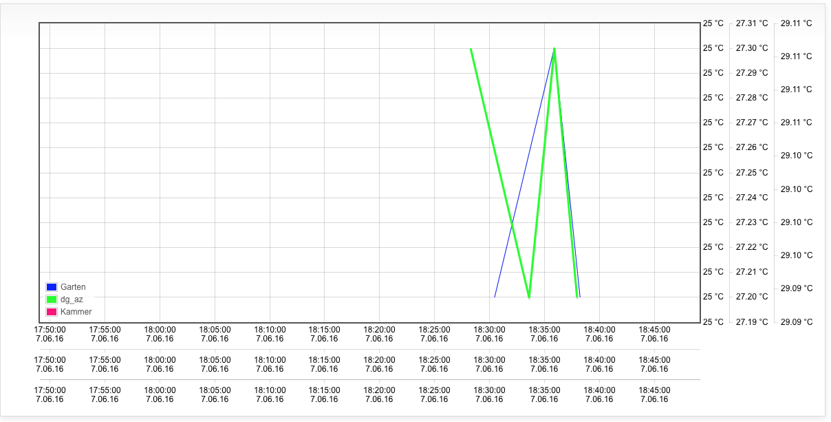

      Hallo
      ich habe 3 Temperaturen zu einem Diagramm zugefügt. Die rote Reihe hat anscheinend noch keine daten, da die Installation neu ist.
      Wie kann ich die 3 gleichen Zeitachsen vermeiden?
      Woran erkenne ich, welche y-Achse für welchen Wert (Farbe) ist ?
        paul53 last edited by
        Bei den Achsen "nichts" auswählen:
          Ich dachte du seist krank? Aber die Neugier siegt!
          Dass du auch immer direkt die Dinge findest, die gerade erst (fast) fertig sind. 😉
          @nieIP:
          Woran erkenne ich, welche y-Achse für welchen Wert (Farbe) ist ? `
          Diese Frage ist etwas für @Bluefox.
          Auch ich hätte gerne die Möglichkeit bei mehreren Achsen die Achsenbeschriftung farblich an die Kurven an(zu)passen zu können.
          Bei einer gemeinsamen Skalierung ist es ja eh wieder egal 😉
          Rainer
          • Bluefox
            Bluefox last edited by
            @nieIP:
            Dafür gibt es "links/rechts farblich" unter Y-Axe
              @Bluefox:
              Dafür gibt es "links/rechts farblich" unter Y-Axe `
              Danke, gefunden.
              Wann hast du das alles still und heimlich noch eingebaut?
              Rainer

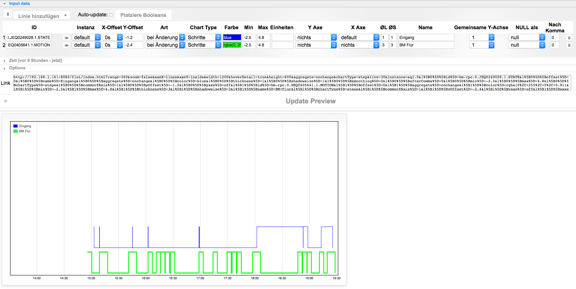

                    • nieIP
                      nieIP last edited by
                      Hallo
                      ich habe zwei Logikwerte in ein Diagramm gepackt, um die Funktion für den automatischen y Offset zu testen.
                      Die blaue Linie ist dünn, die grüne Linie ist dick mit Schatten.
                      Wo ist die Stelle zum Einstellen, oder warum ist das überhaupt so?
                        du hast schon das richtige menü auf.
                        die kryptischen Bezeichnungen mit dem Durchmesser-Zeichen und dahinter "L" für Linie und "S" für Schatten.
                        Rainer
                        • nieIP
                          Auf diese Bedeutung von L und S wäre ich nicht gekommen
                          Da fragt sich der Anfänger dann, warum für den ersten Datenpunkt default "1" ist und für weitere zugefügte dann "3" ??
                            @nieIP:
                            Auf diese Bedeutung von L und S wäre ich nicht gekommen `
                            ich auch nicht!
                            Ich kann sowas nur nicht in Ruhe lassen, wenn ich nicht weiss wofür es ist, also mal ein paar Werte geändert -> :idea:
                            @nieIP:
                            Da fragt sich der Anfänger dann, warum für den ersten Datenpunkt default "1" ist und für weitere zugefügte dann "3" ?? `
                            War mir noch gar nicht aufgefallen - berechtigte Frage!
                            Rainer
