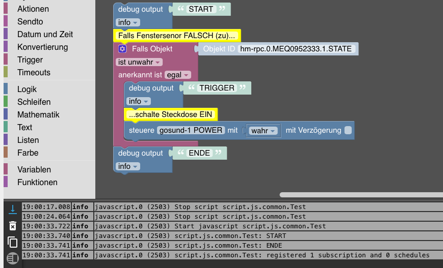

      Ich habe mit blockly ein Script erstellt, das nicht funktionierte. Keine Ahnung warum, per Debug gibt es keine Ausgaben.
      Jetzt habe ich es soweit vereinfacht, wie im Screenshot. Die Bedingung ist erfüllt, das Script läuft, aber es wird nicht geschaltet.
      Wenn ich statt "Falls Objekt" einen Zeitplan nehme funktioniert das ganze.
      Ich bin ein Neuling, bestimmt übersehe ich das einfachste. Aber ich komme nicht weiter. Vielleicht könnt ihr einen Blick drauf werfen. Danke für eure Mühe.

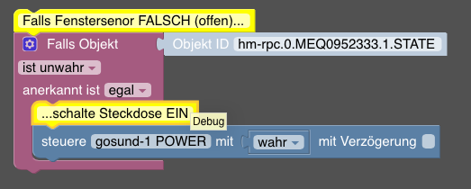

            @Zwitsch der Normalzustand eines Fenstersensors ist "unwahr" daher erkläre doch einfach in Fließtext was Du eigentlich erreichen willst?

              @Zwitsch schmeiß doch mal einen debug rein, damit du siehst, ob der trigger geht - vor dem steuere blockly
              (erscheint dann im log)
              Z 1 Reply Last reply Reply Quote 1

                @BBTown Ja, das stimmt. Ich möchte in diesem Script, dass die Steckdose abschaltet wenn das Fenster geschlossen ist. Das macht natürlich keinen Sinn, ist nur zum Test damit ich nicht ständig das Fenster öffnen muss um zu schauen ob die Steckdose schaltet.

                  @liv-in-sky Habe ich, der Trigger geht halt nicht. Egal welches Objekt ich dafür nehme.

                    @Zwitsch natürlich musst Du das ... sonst ÄNDERT sich er Zustand ja nicht auf "unwahr", sondern er STEHT auf unwahr .... das ist kein Triggern ... Triggern reagiert auf VERÄNDERUNG

                        @BBTown Okay, das stimmt natürlich. Funktioniert aber auch nicht wenn ich eine andere Steckdose als Trigger verwende.Falls Steckdose 1 Ein --> Steckdose 2 aus oder so geht auch nicht.

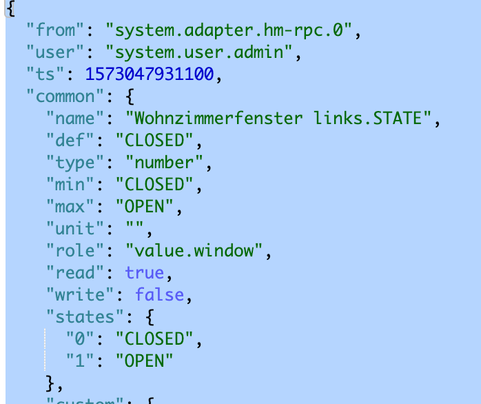

                            Bei mir (HMIP) geben die einfachen Fenstersensoren 0 oder 1 aus.
                            Die Drehgriffe 0,1 oder 2.
                            Wie sieht denn der RAW vom Fensterdatenpunkt aus ?
                            hier mal mein Beispiel vom einfachen Sensor, da sieht man auch das es ein number DP ist
                            Z paul53 3 Replies Last reply Reply Quote 0

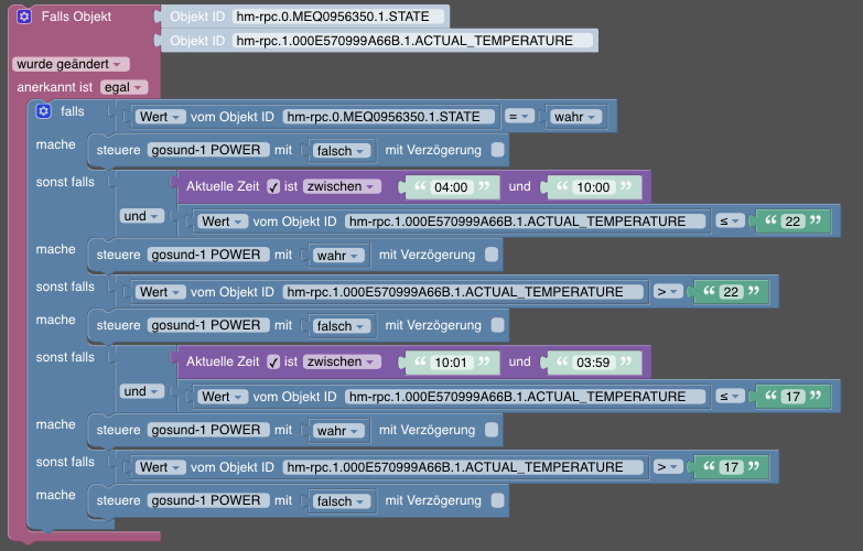

                              @Zwitsch Mein eigentliches Script sieht so aus. Das hat leider nicht geklappt. Daher die Vereinfachung.
                              Homoran dslraser 2 Replies Last reply Reply Quote 0
                                      der Temperaturwert darf auch kein Textfeld sein (das ist eine Zahl)
