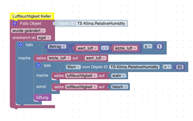

                Hamudulu @paul53 last edited by
                @paul53 Danke, soweit klar, nur wie definiere ich die Variablen. Ich steh irgendwie aufm Schlauch...

                  paul53 @Hamudulu last edited by
                  @Hamudulu
                  wert_luft darf keine Variable sein, sondern die Eigenschaft Wert des Trigger-Datenpunktes (Blöcke "Trigger").

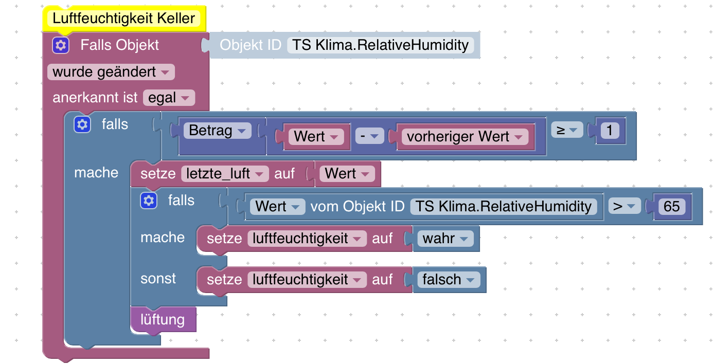

                    Hallo
                    letzte_Luft ist eine Variable?
                      paul53 @Hamudulu last edited by paul53
                      @Hamudulu sagte:
                      Ja, und letzte_luft subtrahieren, nicht vorheriger Wert.

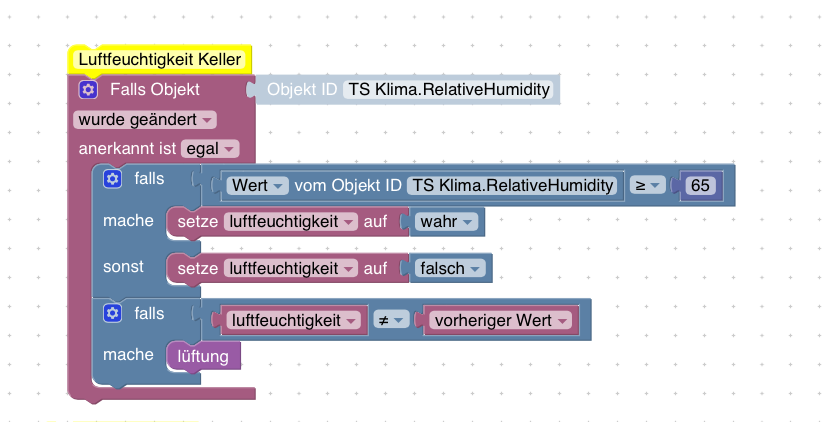

                        Ok, jetzt mal das ganze Problem...
                        Eigentlich läuft es prima, aber es macht unglaublich viel Traffic. Wie optimiert man sowas?
                        Hier mal mein Aufbau.
                        Mit dem Trick Oben von Paul hab ich es versucht, leider läuft es dann aber nicht mehr...(wo es jetzt liegt passt es natürlich nicht)
                        Gibt es etwas wie der rbe knoten von nodered um zu sagen nur schießen wenn sich was ändert?
                              Hallo @paul53
                              Ok, schade, in dem Fall bezieht sich der vorherige Wert nicht auf die Variable...wie kann ich sowas dann machen?

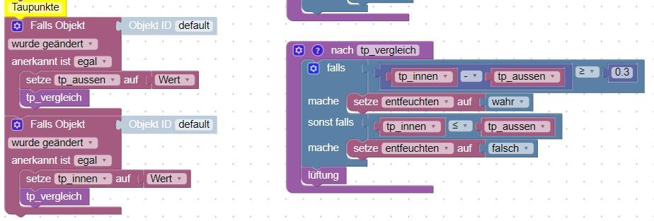

                                @Hamudulu sagte:
                                Wie ich sehe, wird ein Fenster zum Lüften geöffnet und es ist ein Trockner vorhanden. Der Trockner darf nicht laufen, wenn gelüftet wird (Energieverschwendung). Wozu wird der Bereich der Außentemperatur eingeschränkt? Besser man beschränkt den Bereich der Kellertemperatur, weil man sonst das Potential der Aussenluft zum Entfeuchten nicht aussnutzt. Außerdem sollte generell mit Hysterese gearbeitet werden. Vorschlag ohne Taupunktvergleich (Variable entfeuchten) :
                                  @paul53 Ich nutze das Potential der Aussenluft mit meinem Taupunktvergleich und gleichzeitig will ich nicht dass der Keller zu kalt wird. Ich versuch mal aus deinem Vorschlag was zu basteln.
                                  Vielen Dank, ich bin immer wieder beeindruckt wie schnell du hier Lösungen anbringst, diese Hirnwindungen fehlen mir noch 😉
                                    @Hamudulu sagte:
                                    Dann ist eine minimale Kellertemperatur zu berücksichtigen, nicht eine minimale Außentemperatur.
                                      @Hamudulu
                                      Hier noch die Ergänzung um den Taupunktvergleich.
                                        @paul53 Vielen Dank. Ich hab das mal so umgesetzt....
