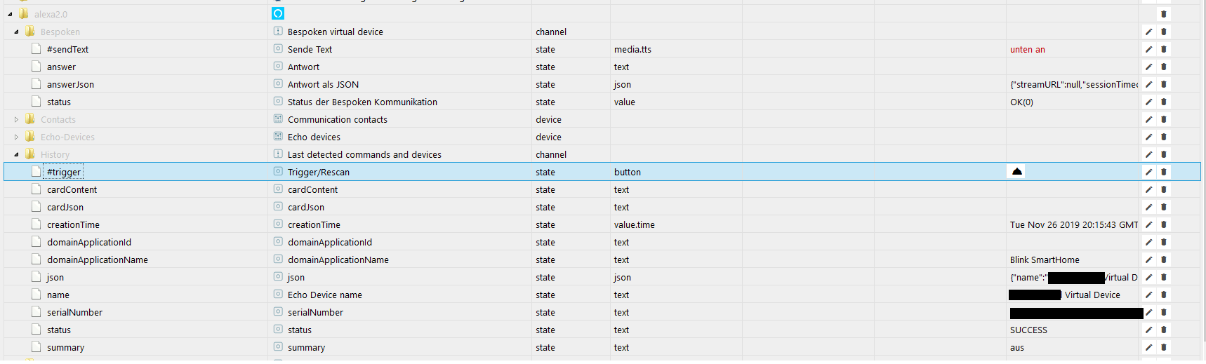

      ich habe mir ein bespoken.io Konto mit Virtual Device Token erstellt und habe diesen in den alexa2 Adapter eingegeben.
      Ich bekomme darauf keinerlei Fehlermeldungen. Beschreibe ich nun jedoch im Bespoken Ordner des alexa2 Adapters die "#ask" Variable, bekomme ich zwar "Processing" und dann "OK(0)" zurück aber unter "answer" keinerlei Rückgabewert. In der Alexa App auf dem Smartphone wird das Virtual Device angezeigt. Was mich aber noch stutzig macht, dass im Reiter "history" unter "summary", immer wenn ich ein Bespoken Befehl sende "aus" erscheint. Was zuletzt noch komisch erscheint ist die "answerjson" welche bei jeder Eingabe erzeugt wird und "StreamURL=null" enthält. Kann mir hier irgendjemand weiterhelfen? Danke schonmal im Vorraus!Unbenannt.PNG
