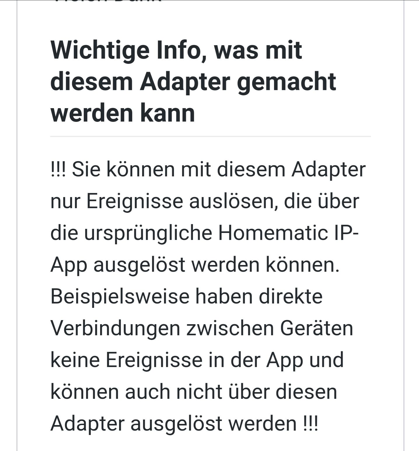

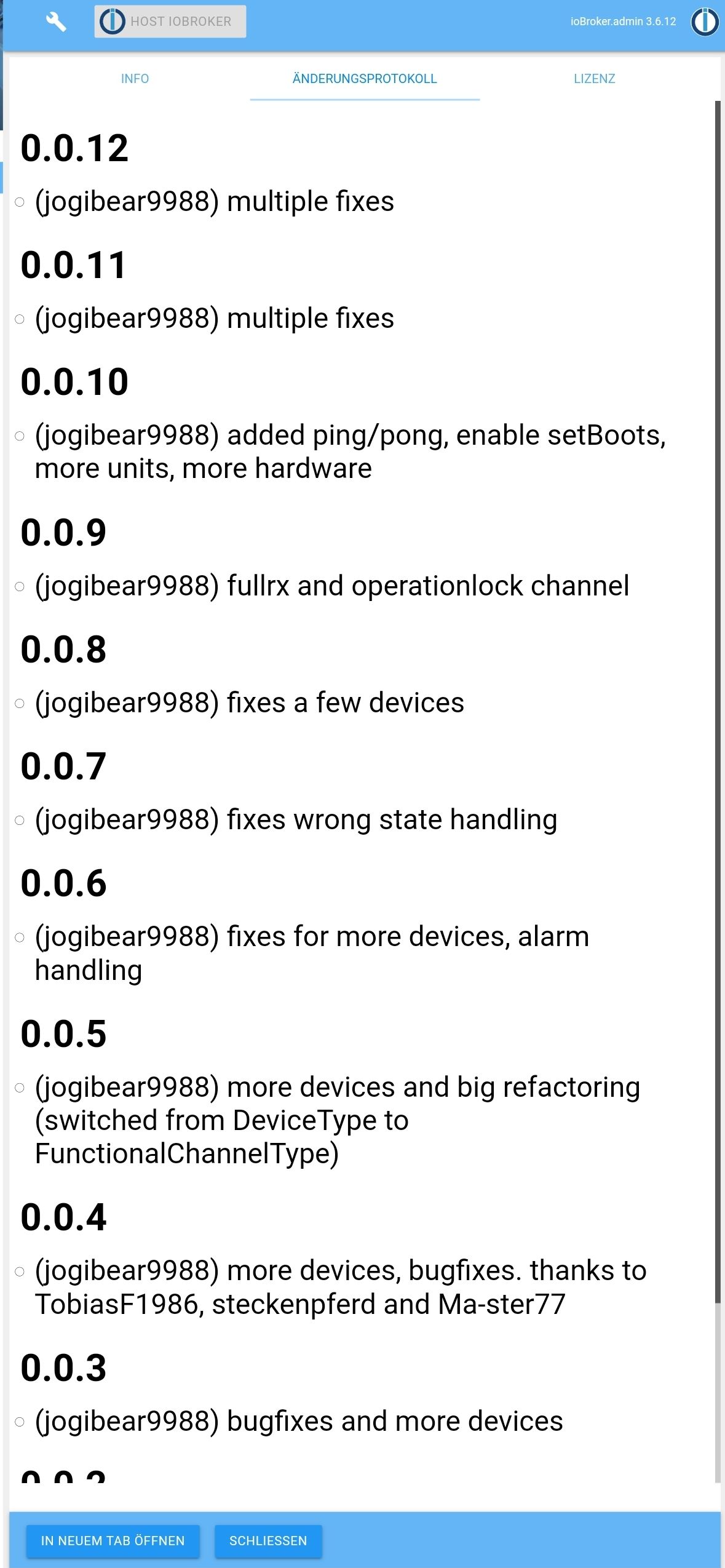

                                    Ich habe keinen AP, aber das hier steht (übersetzt) auf GitHub in der Adapter Info.
                                    https://github.com/iobroker-community-adapters/ioBroker.hmip/blob/master/README.md

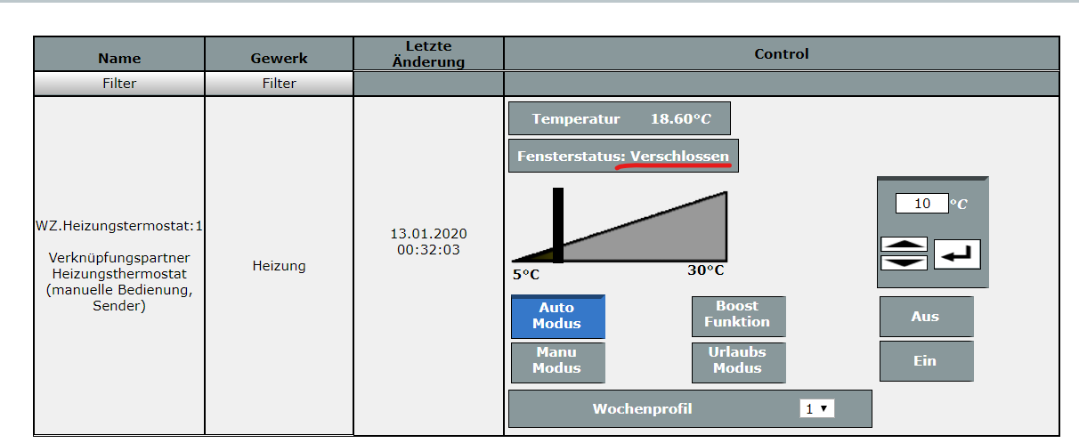

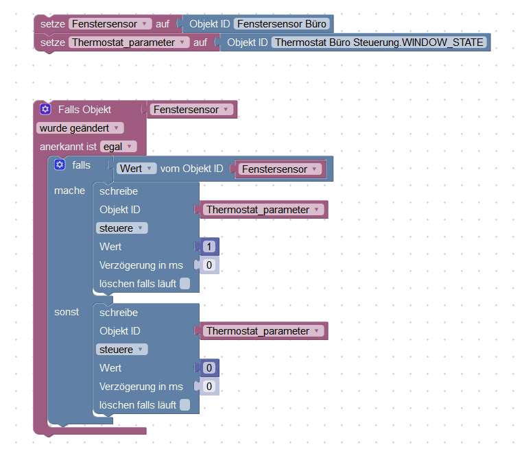

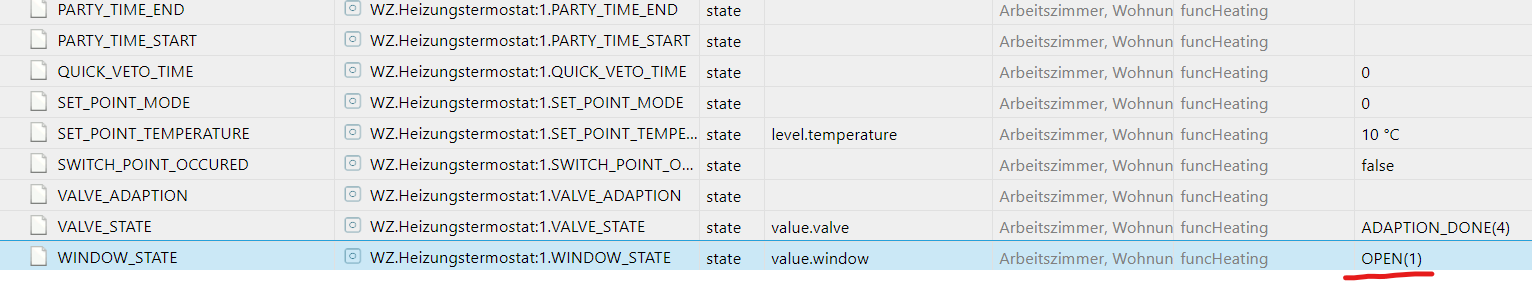

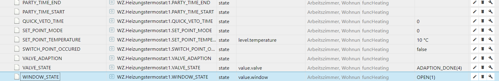

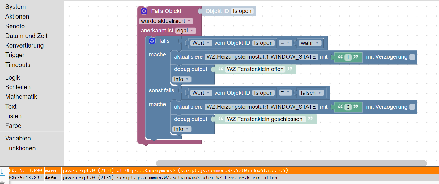

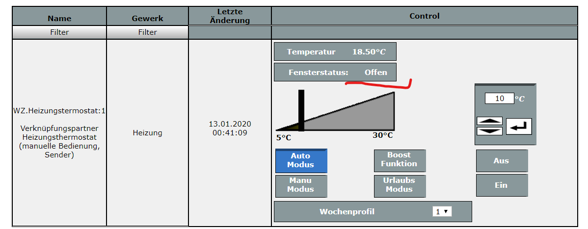

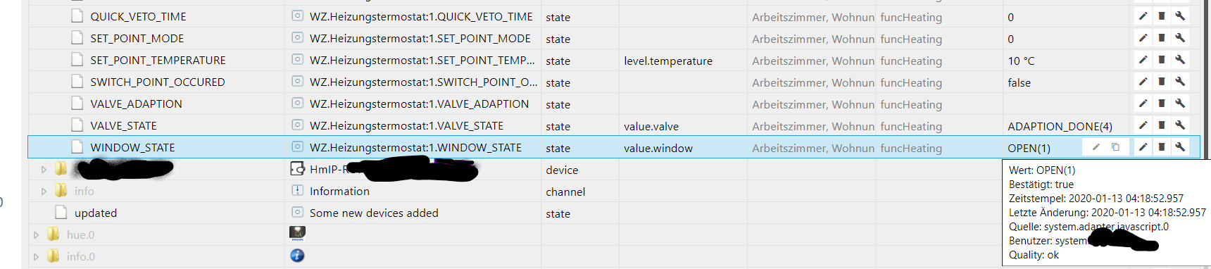

                                        Habe Xiaomi Fensterkontakte und HM IP Heizungsthermostate die aber über die CCU Eingebunden sind. Über hm-rpc.1 ist der Heizungsthermostat auch im iobroker zu finden. Das Skript setzt den den windowState im iobroker auch auf "open" aber im CCU und im Heizungsthermostat(Gerät) wird der Fensterstatus noch als geschlossen angezeigt. Es sieht irgendwie aus als würde noch ein commit oder sowas fehlen damit der Status auch wirklich angenommen wird. Denn wenn ich den Wert im iobroker händisch auf "open" stelle wird der Fensterstatus im CCU und im Gerät als "offen" angezeigt.
                                        Skript:
                                        windowState im iobroker:
                                        Staus im CCU:
                                        Manuell windowState auf open:
                                        Status CCU nach manuell:
                                        Hat jemand eine Idee woran es liegt, dass es manuell geht und über das Skript nicht?
                                        Danke schon mal
                                        • dslraser
                                          dslraser Forum Testing Most Active @Laxs last edited by dslraser
                                          @Laxs
                                          Du hast Deine "Zahlen" als Text, mache mal an diesen Stellen Mathebausteine als Zahlen.
                                            Laxs @dslraser last edited by
                                            @dslraser
                                            Ich hab die Werte sowohl als Zahlen "1"/"0", als auch als logik "wahr"/"falsch" oder als Text "OPEN"/"CLOSED" im Skript probiert
                                            die Werte sind aus dem Skript im Datenpunkt aber werden wie oben nicht an die CCU und das Gerät geschickt.
                                            Wenn ich auf den im Datenpunkt stehenden Wert klicke erscheint der gleiche Wert mit Symbol für die Dropdownauswahl. Wenn ich dann woanders hin klicke (nicht mal das Dropdown menu zur Auswahl öffne) wird der gleiche Wert bestätigt und wird von CCU und Gerät angezeigt. Daher hatte ich gedacht, dass noch eine Art commit-Befehl fehlt, damit der Wert auch übertragen wird.
