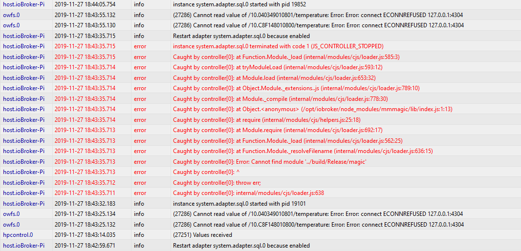

      Leider komme ich bei dem permanent mitlaufenden Fehlerlog nicht richtig klar.
      Das System läuft seit der Installation des sql-Adapters extrem "unrund"...
      Mir fehlt einfach ein Lösungsansatz!

        Dieser log Ausschnitt zeigt ur wo der Fehler abgefangen wird.
        Irgendwann vorher muss es eine Zeile mit Error geben in der die Ursache steht

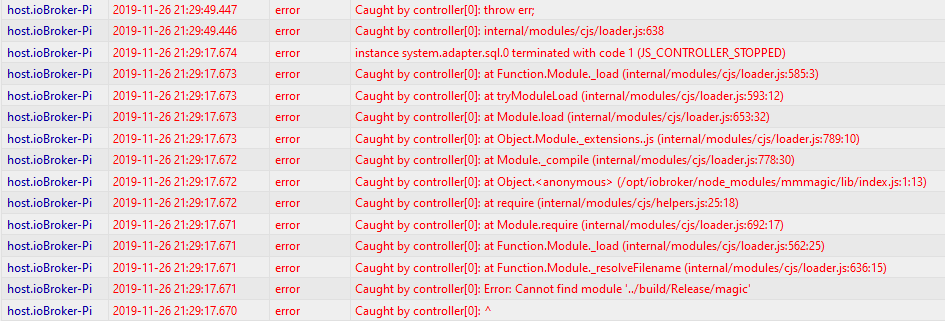

          habe einmal den Log zwischen zwei Error-Blöcken angehangen.
          In regelmäßigen Abständen wiederholt sicher der Log.
          Es taucht immer der SQL-Adapter und der Wetterdienst als INFO auf.
          Werde nicht schlau daraus...
