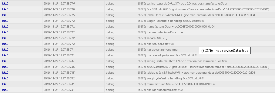

      es ist aktuell bei meiner Bluetooth Zahnbürste (Orab-B) nicht möglich beim Bluetooth Adapter nach Service characteristics als HEX Code oder der UUID zu filtern. Wenn ich die wildcard "*" wird der Datenpunkt wie gewünscht angelegt, werden aber auch ca. 3000 weitere Geräte innerhalb von 2 Wochen angelegt 😞 Leider verschickt die Zahnbürste keine Service Data Informationen, nach der vermutlich gefiltert wird. Die ich aber nicht brauche da ich mit den ManafactureData alle Informationen verwerten kann die ich benötige (Laufzeit, Stufe...). Ein MAC filter würde vermutlich das Problem lösen, ich kenne mich jedoch der Programmierung der Adapter nicht aus, sodass evtl. jemand von euch helfen könnte?
      Hier sieht man wie der Adapter ohne filter, ManafactureData auslesen kann.
