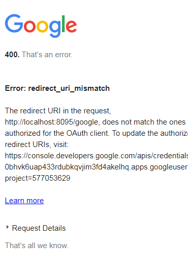

                              • bahnuhr
                                Hab das gleiche wie sigi.
                                calendar.0	2019-12-16 20:48:23.913	warn	No permission granted for calendar "Calendar". Please visit http://localhost:8095/google/login/0
                                Link hab ich aufgerufen.
                                Es kommt:
                                ich vermute; es liegt an dem localhost.
                                Oben steht:
                                trage bei dem FQDN Feld etwas anderes ein als "localhost". Beispiel: example.com oder iobroker.net. Es muss auf jeden Fall eine zulässige Domain sein (also .de/.com/...).
                                Ich weiß aber adhoc nicht was ich eintragen soll.
                                mfg
                                J.A.R.V.I.S. M 2 Replies Last reply Reply Quote 0
                                • J.A.R.V.I.S.
                                  J.A.R.V.I.S. Developer @bahnuhr last edited by J.A.R.V.I.S.
                                  @bahnuhr du kannst es auch mit localhost machen.
                                  Was hast du denn bei deinen Credentials eingetragen? http://localhost:8095/google oder http://localhost:8095/google/? Trag am besten beide ein. Die Zeichen müssen genau übereinstimmen (Also mit und ohne / ist ein anderer Pfad).
                                  • bahnuhr
                                    bahnuhr Forum Testing Most Active @J.A.R.V.I.S. last edited by
                                    @J-A-R-V-I-S sagte in [Ideensammlung] Kalender Adapter (Google, Outlook):
                                    ok, klappt aber nicht. Es kommt ja o.g. Fehler.

                                      • J.A.R.V.I.S.
                                        @bahnuhr
                                        Open the "Credentials" tab, click the "Create credentials" dropdown and select "OAuth client ID". In the next step choose "Web application". Type a name like "ioBroker" or "Webclient". Add http://<FQDN>:<Port from adapter config> to authorised JavaScript origins. Add http://<FQDN>:<Port from adapter config>/google and http://<FQDN>:<Port from adapter config>/google/ to Authorised redirect URIs.
                                        Also in deinem Fall http://localhost:8095/google und http://localhost:8095/google/.

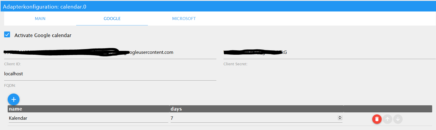

                                        • bahnuhr
                                          Mann, ob mann oh mann
                                          Das ist aber kniffilig.
                                          Eingegeben habe ich nun:
                                          Adapter ist grün. Musste noch zustimmen mit dem Link.
                                          In den Objekten steht auch was drin.
                                          Aber sehr wenig. Ist dies richtig ?
                                          J.A.R.V.I.S. 1 Reply Last reply Reply Quote 0
                                          • J.A.R.V.I.S.
                                            @bahnuhr schaut soweit erstmal gut aus. 🙂
