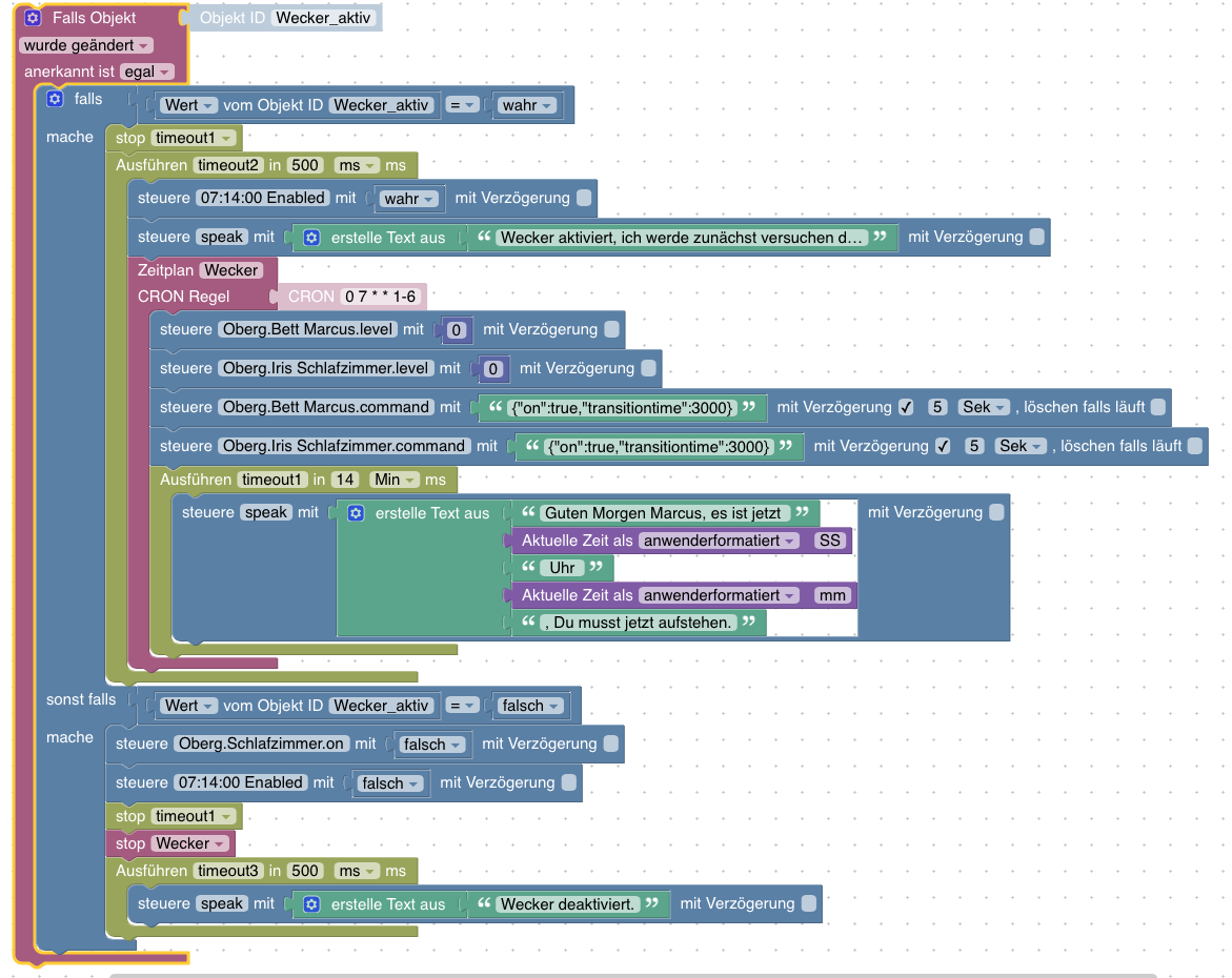

      ich habe mir ein Blockly zusammengebastelt, welches mich um 07:00 Uhr mit Licht wecken soll.
      Zudem soll der vorhandene "07:14 Uhr Alexa-Wecker" aktiviert werden , falls ich von dem Licht nicht wach werde. (als Backup-Lösung)
      Wenn ich den Taster am Bett drücke, soll mein Objekt "Wecker_aktiv" deaktiviert werden, welches das Licht und den Alexa-Wecker wieder deaktiviert.
      Das Skript funktioniert auch jedes mal super im Test durchlauf.
      Allerdings hat es morgens noch nie geklappt.
      Dann ist mir eingefallen, das ich mein iobroker Nachts um 04:00 Uhr Neustarten lasse.
      Dieser Neustart lässt iobroker scheinbar vergessen, dass es da einen aktiven Zeitplan gibt.
      • baue ich das Blockly falsch zusammen?
      • Ist dies normal das iobroker den Zeitplan vergisst
      • was kann ich da etwas gegen tun?
      anbei mal mein Blocklyscript

        Nachtrag:
        Das Objekt "Wecker_aktiv" wird in einem anderen Skript getriggert.
        Entweder über Sprachkommando oder über einen Taster am Bett, welcher bei Tastendruck das Objekt "Wecker_aktiv" auf true bzw. false setzt.
        Abends aktiviere ich z.B. den Taster am Bett und bekomme auch die Info, das aktiv.
        Aber morgens passiert nichts.
        Wie gesagt im Test funktioniert alles wunderbar.
        solange ich keinen Neustart mache.
          paul53 @Xanon last edited by paul53
          @Xanon sagte:
          Bei einem Neustart wird nicht getriggert und somit kein Zeitplan aktiviert. Packe alles, was innerhalb des Triggers steht, in eine Funktion und rufe diese Funktion einmal im Trigger und einmal außerhalb des Triggers auf, dann klappt es auch beim Neustart.

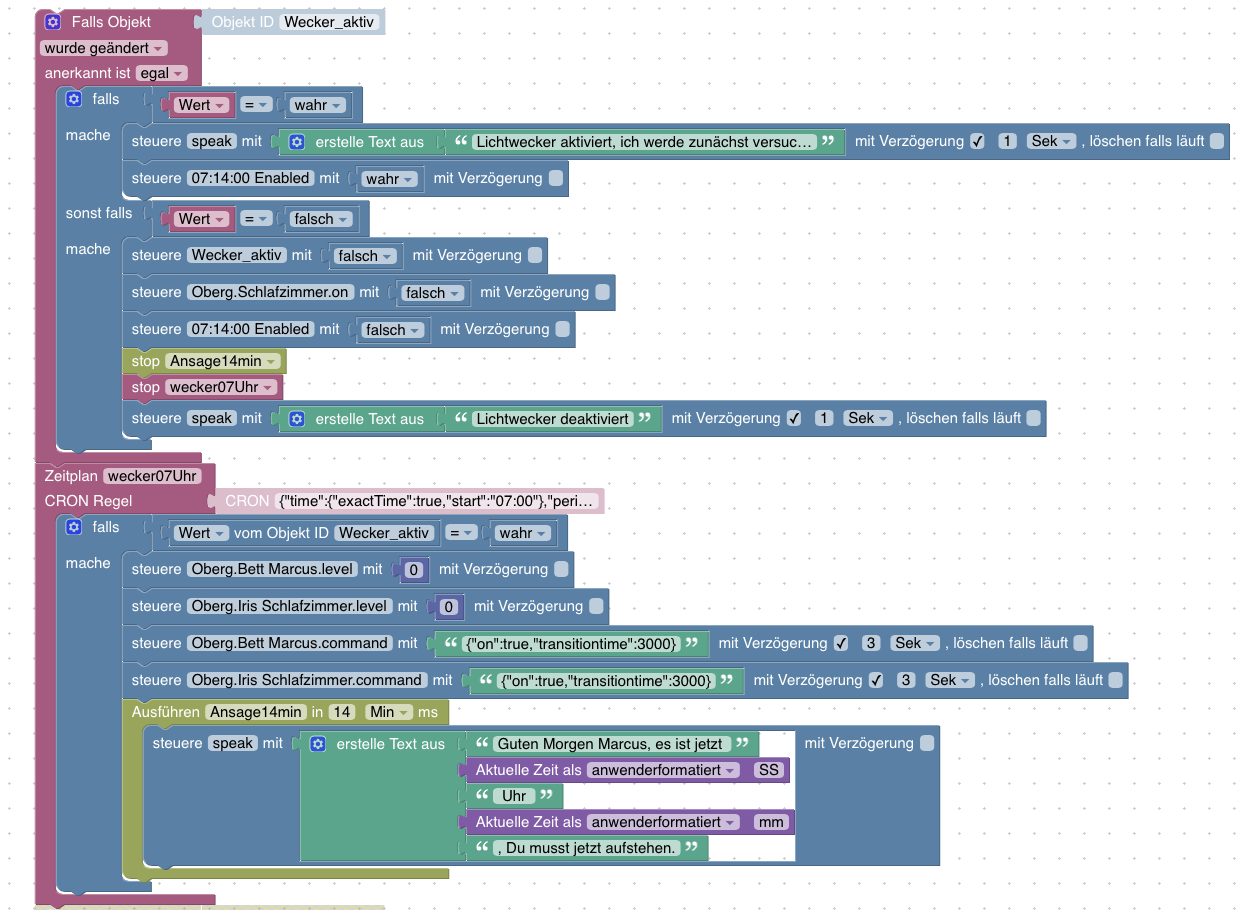

                Ich habe das Skript nun noch mal verändert.
                Getriggert wird jetzt direkt zur Uhrzeit und das Objekt wird direkt zur Uhrzeit abgefragt.
                So sollte es doch auch funktionieren oder spricht hier etwas gegen?
                    @Xanon sagte:
                    Der Zeitplan darf nicht im oberen Trigger gestoppt werden, denn dann bleibt er bis zu einem Neustart immer gestoppt.
