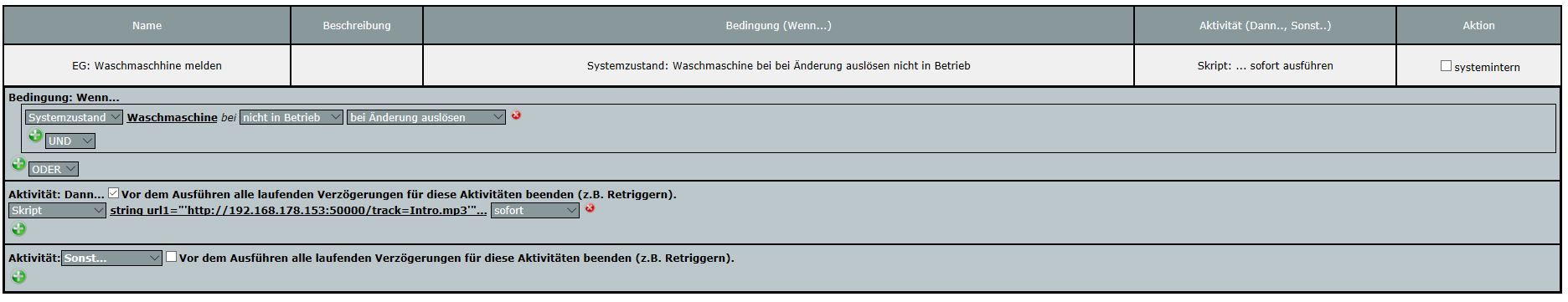

          Angesagt werden soll z.B. bei Zustandsänderung einer Variable, dass Waschmaschine fertig.
          Derzeit habe ich es über Home24 als tts auf ein altes Androidphone mit folgendem Programm gelöst:
          Das Skript dazu sieht so aus:
          string url1="'http://192.168.178.153:50000/track=Intro.mp3'";
          string url2="'http://192.168.178.153:50000/tts=" # "Die Waschmaschine hat ihre Arbeit beendet'";
          dom.GetObject("CUxD.CUX2801001:1.CMD_EXEC").State("wget -q -O /dev/null " # url1# ";wget -q -O /dev/null " # url2);
          Geht sowas mit IoBroker und tts auf Echolautsprecher?

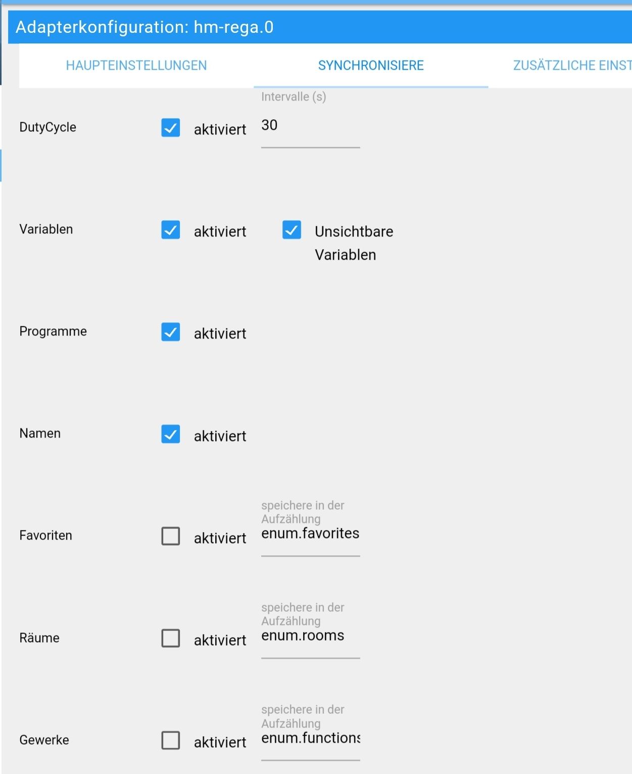

            ja, Deine Systemvariable sollte ja in den ioBroker Objekten angezeigt werden, dann kannst Du die gleich nutzen.
            Vorausgesetzt Du hast das im rega aktiviert.
              him96 last edited by him96
              Systemvariablen sind aktiviert.

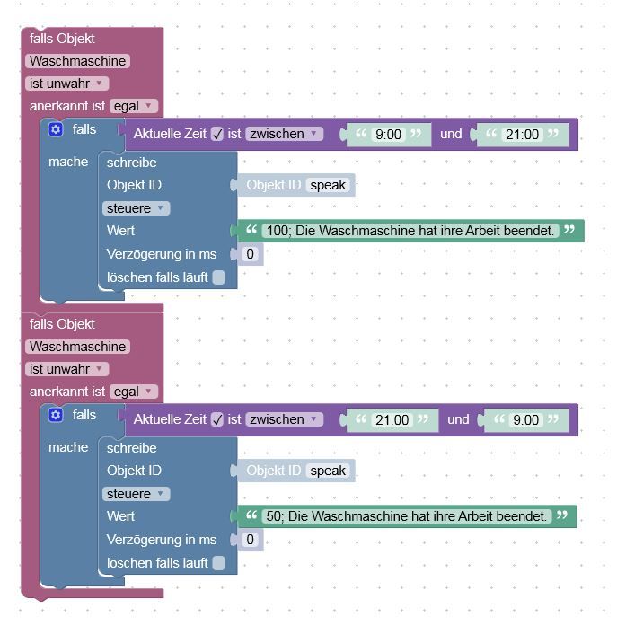

                    Ich habe mittlerweile ein wenig mit blockly rumgespielt, bekomme aber kein lauffähiges Script hin.
                    Wie würde folgendes Homematic-Script mit blockly aussehen (beispielhaft):
                    Die Variable Waschmaschine ist in IoBroker hm-rega.0.44881
                    dslraser BBTown 2 Replies Last reply Reply Quote 0

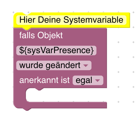

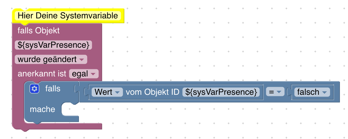

                          Als erstes solltest Du Dir überlegen ob Du die Scripte/Blocklys und die Programme auf der CCU vermischen willst ?
                          Wenn Du die Sachen in ioBroker probierst, dann solltest Du das Programm auf der CCU vorübergehend deaktivieren, damit es nicht irgendwie doppelt ausgeführt wird. (außer wenn Du Die Systemvariable nutzen willst, das natürlich nicht)
                          Für ioBroker nimmst Du einen Trigger, z.B. Deine Systemvariable. (ich habe Deine Systemvariable nicht, deshalb hier bei mir eine andere Systemvariable als Beispiel)

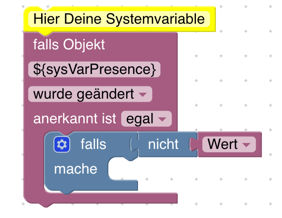

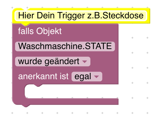

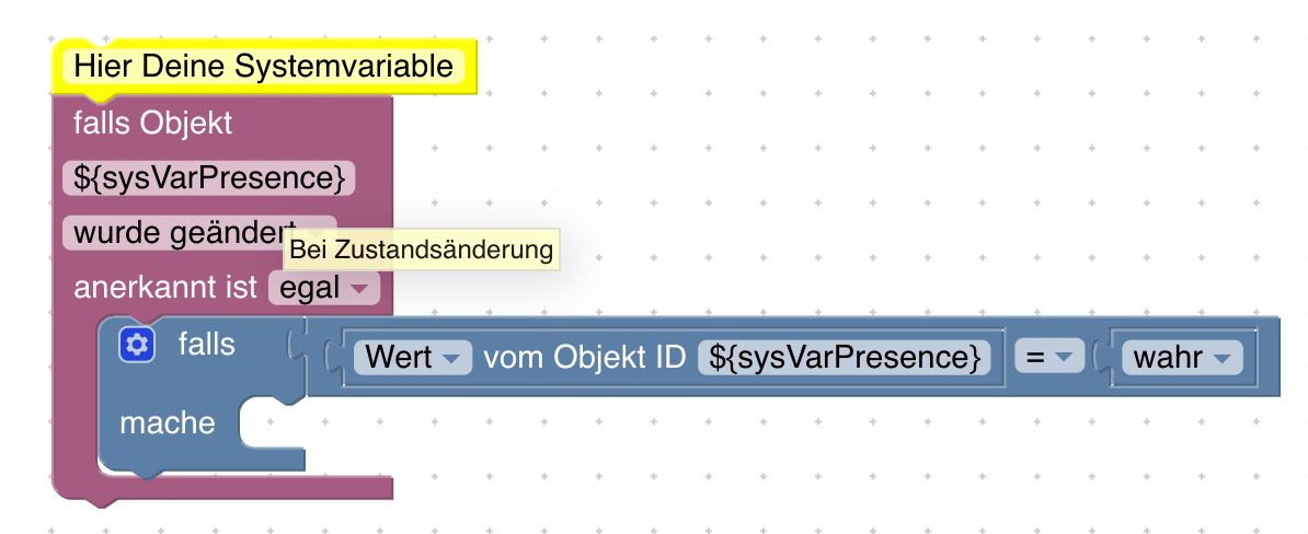

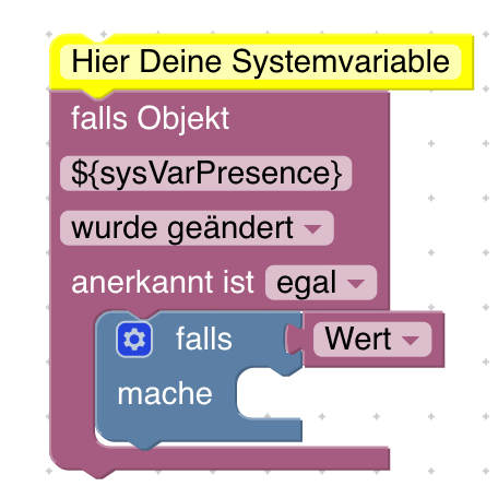

                          oder, wenn Du nicht die Systemvariablen aus der CCU nutzen wills, dann einen anderen Trigger aus den Objekten den Du nutzen willst, hier z.B. eine Steckdose

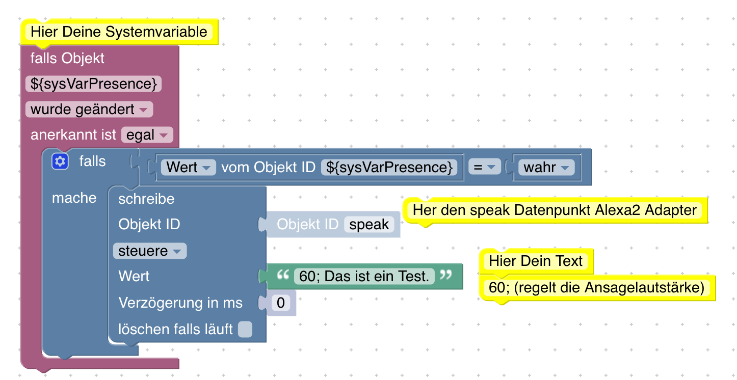

                          Da packst Du Deine Bedingung rein und was wann passieren soll, z.B.
                          Bildschirmfoto 2019-11-29 um 16.42.49.png Bildschirmfoto 2019-11-29 um 16.43.24.png
                          oder das gleiche, nur mit anderen Bausteinen
                          Bildschirmfoto 2019-11-29 um 16.45.00.png Bildschirmfoto 2019-11-29 um 16.45.11.png
                          dann das mache (was gemacht werden soll)
                            Danke erstmal … läuft fürs erste. Mal sehen wie sich die Lautstärkenänderung macht.
                            Ich habe das Polling der hm-rega auf 1s gestellt damit die Ausgabe sofort kommt. Ist der kurze Intervall problematisch?
                            Ich versuche mich jetzt mal noch an den andern Ansage-Skripten...

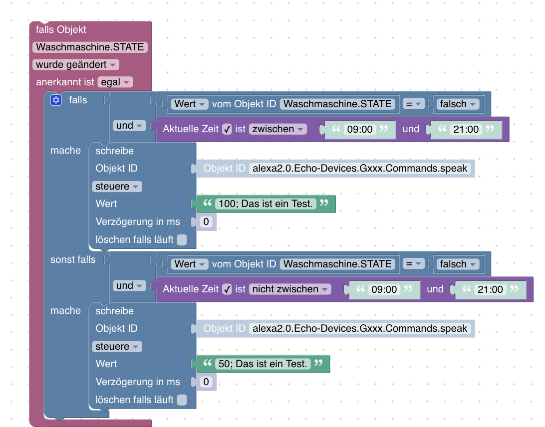

                              Dein Blockly ist so auch nicht optimal, da Du zwei Mal den gleichen Trigger verwendest, kann das auch zusammengefast werden.
                              Vorschlag:

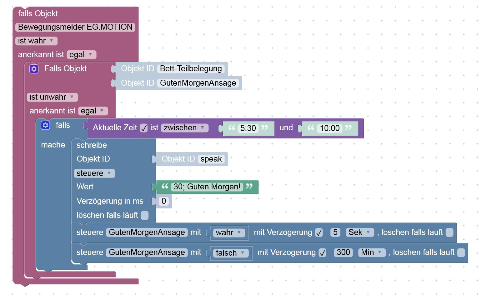

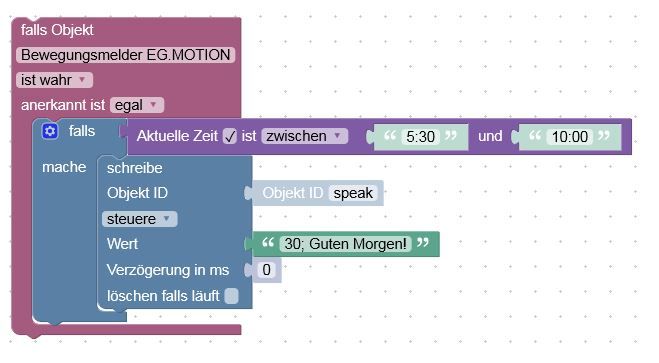

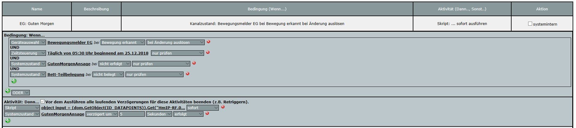

                                Neues Skript neue Problem 😞
                                Das Script in HM:
                                Blockly:
                                Wie prüfe ich ZUSÄTZlICH noch die Systemvariablen "GutenMorgenAnsage erfolgt" und "Bett-Teilbelegung" ab?
                                Wie kann ich nach der Ansage verzögert die Systemvariablen "GutenMorgenAnsage erfolgt" ändern?
                                dslraser 2 Replies Last reply Reply Quote 0

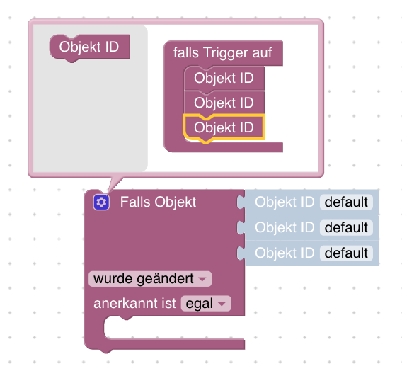

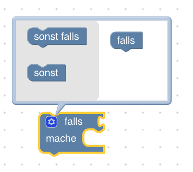

                                  Als Trigger Baustein kannst Du auch den anderen Baustein nehmen und über das Zahnrad so viele einfügen wie Du willst. Einfach den Baustein Objekt ID nach rechts rein ziehen.
                                  Beim Falls gibt es das auch

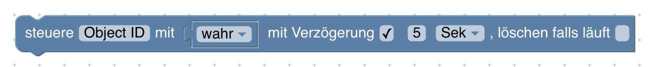

                                  • dslraser
                                    dslraser Forum Testing Most Active @him96 last edited by
                                    @him96 sagte in TTS: Homematic => Alexa Echo:
                                    unter der erfolgten Ansage im mache Bereich (also direkt unter dem schreibe Baustein) Deine Variable verzögert steuern
                                      Läuft das Scripts so / ist es sinnvoll aufgebaut:
                                      Ich würde gerne nach dem TTS-Text noch
                                      alexa2.0.Echo-Devices.G090XXXXXXXXXXXXXX.Commands.weather
                                      einfügen. ObjektID wäre dann "weather". Was kommt bei "Wert" und wie bestimme ich da die Lautstärke?

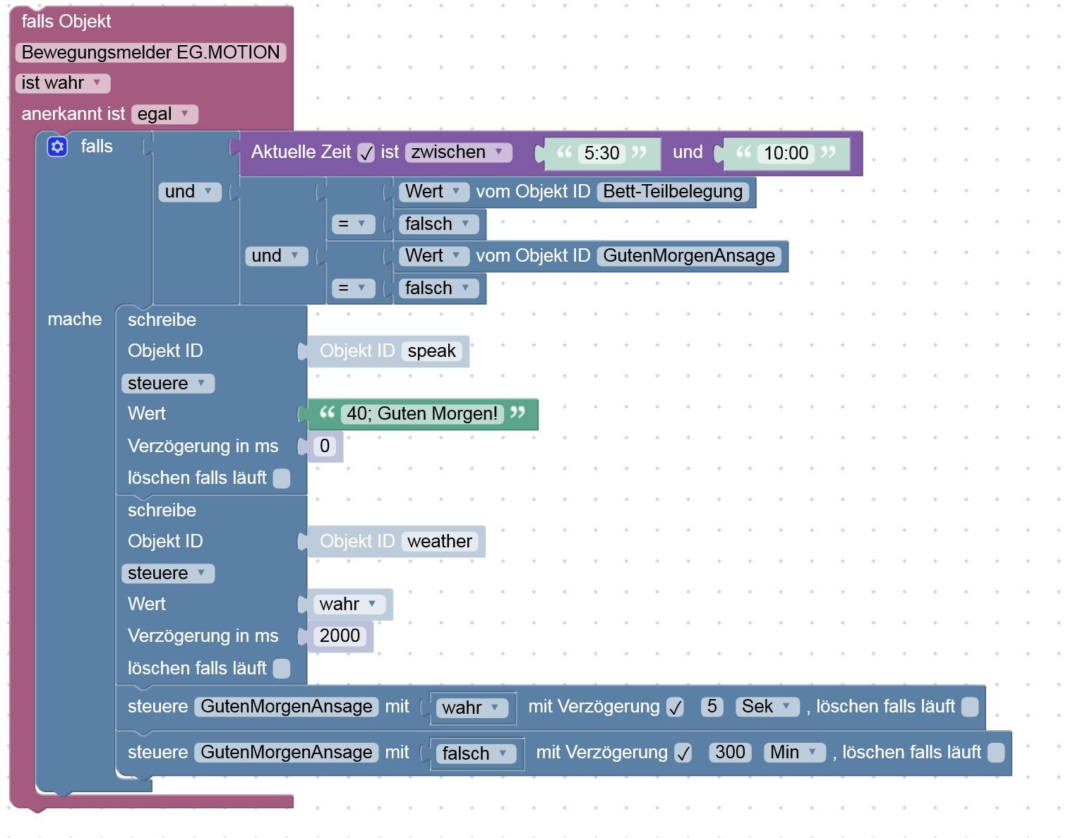

                                          Ich möchte, dass "Bewegungsmelder EG.MOTION" bei "ist wahr" auslöst
                                          aber "mache" nur erfolgt, wenn gleichzeitig
                                          Objekt "Bett-Teilbelegung" und "Objekt GutenMorgenAnsage" auf "unwahr" stehen
                                          => diese sollen also nur als Bedingung geprüft werden und nicht selbst auslösen
                                            Ich glaube so langsam komme ich rein...
                                            Habe es jetzt so umgesetzt:
                                            Nur die Wetterausgabe funktioniert so noch nicht.
