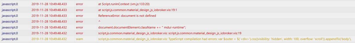

      ich habe beim javascript.0 folgende Fehlermeldung und kann diese nicht deuten.
      Kann mir da jemand weiterhelfen, wie ich diese Fehler beseitigen kann oder wo diese her kommen?

          @heli-wolf Du scheinst ein Skript, welches für VIS bzw. den Browser gedacht ist (common.material_design_js_iobroker.vis) im Skript-Adapter auszuführen.

            ich habe das an Hand der Bezeichnung im Skript Adapter integriert, da es für das Projekt benötigt wird.
            Wo ist das Skript, welches für VIS bzw. den Browser gedacht ist (common.material_design_js_iobroker.vis), zu installieren?

              @heli-wolf Das kann dir sicher derjenige sagen, von dem du das Skript hast. Oder die Anleitung zum Skript.

                Vielen Dank für deine Hilfe.
                habe mit den Skripterstellern die richtige Positionierung gefunden und richtig gestellt.
                jetzt sind die Fehlermeldungen im javascript.0 erledigt.
