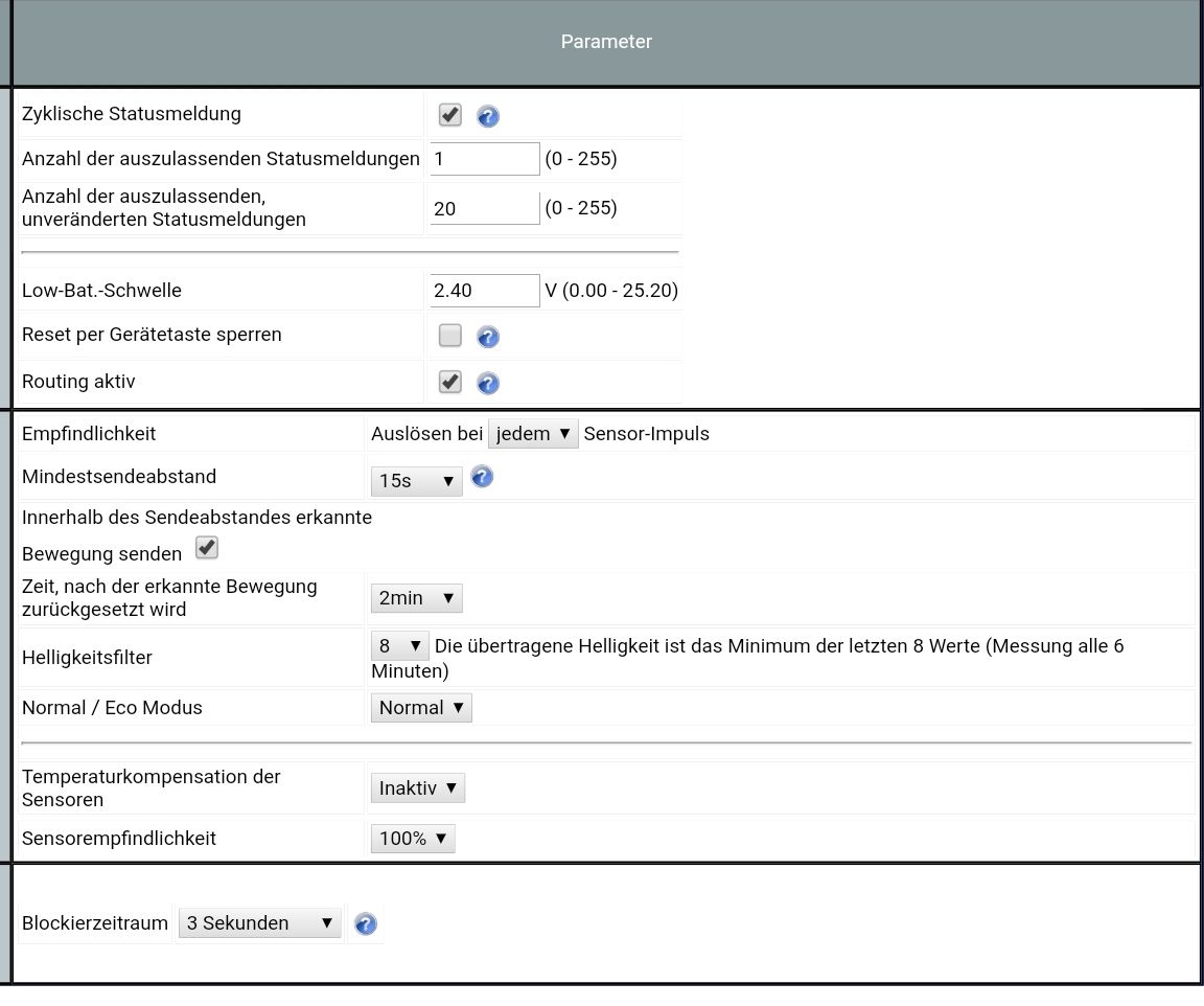

                                • dslraser
                                  dslraser Forum Testing Most Active @voellig_egal last edited by
                                  @voellig_egal
                                  bei Homematic (hier ein IP Präsenzmelder) ist es einstellbar wie sich der Präsenzmelder verhalten soll.
                                  Bei mir in Verbindung mit HUE Bridge/Lampen ist genau das von Dir gewünschte Verhalten einstellbar. Das rauf/runter dimmen übernimmt dann die HUE Bridge mit einem kleinen Blockly. Wie schnell oder langsam das dimmen geschehen soll ist ein einziger Befehl, die Abarbeitung macht dann die Bridge selbständig. (transitiontime)
