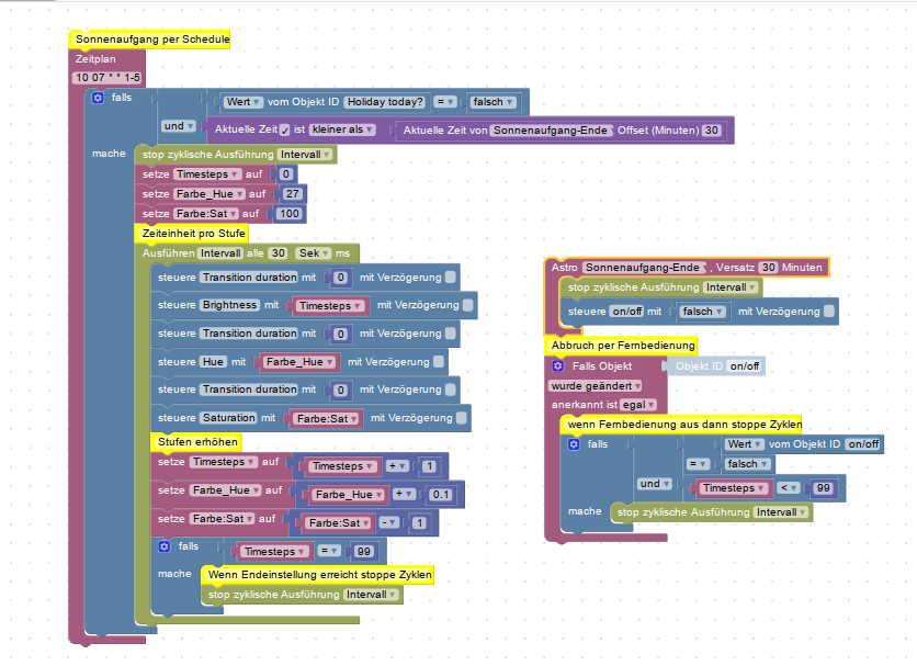

        Ich habe so etwas ähnliches mit meinem Sonnenaufgang bei Tradfri gemacht:
        Der Sonnenaufgang wird abgewürgt, wenn ich ihn mit der Tradfri Fernbedienung abschalte.
        Erst am nächsten morgen läuft es dann wieder
