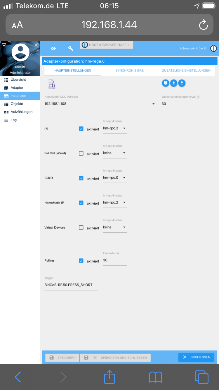

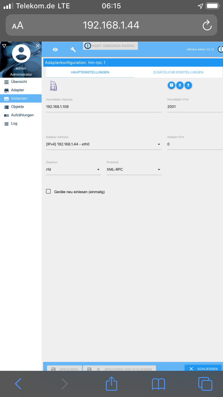

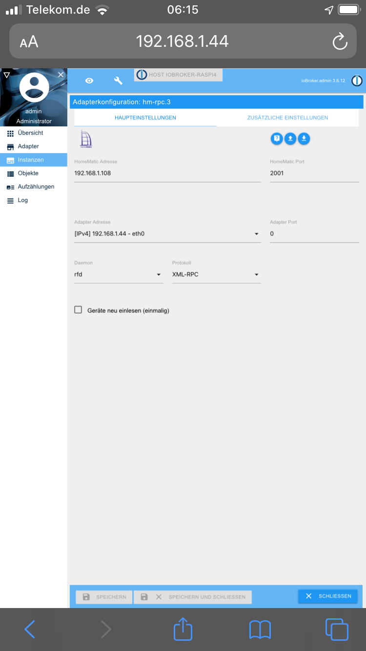

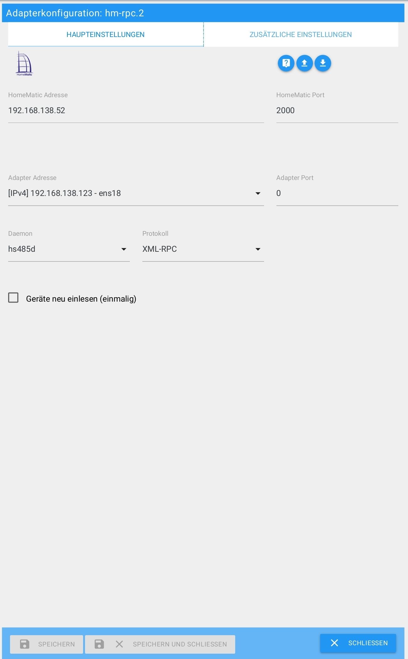

      78E7BA08-95A1-4894-8225-26DAFC725DF2.png DBB11AF0-35D4-4B9E-A619-2440C7A3599B.png 8A7DD437-0F27-4CBB-B667-968D9D9D3E5E.png C8C098FE-F129-490F-B974-244077CD4EAA.png AAEB6624-CF9B-456A-9349-D0CC5955EA0D.png 9D2B8665-99CC-446C-8801-04C6991D1A07.png
      Inzwischen sind diese grün aber finde keine HM wired Komponenten.
      Hab einen Screenshot mit dem Dämon noch zusätzlich beigefügt.
      Muss ich evtl. eine zweite RFD Instanz anlegen und bei Reghass hs485d verknüpfen?

          Homoran Global Moderator Administrators @eselz last edited by
          @eselz
          Du brauchst für jeden daemon eine eigene hmrpc Instanz
          • E

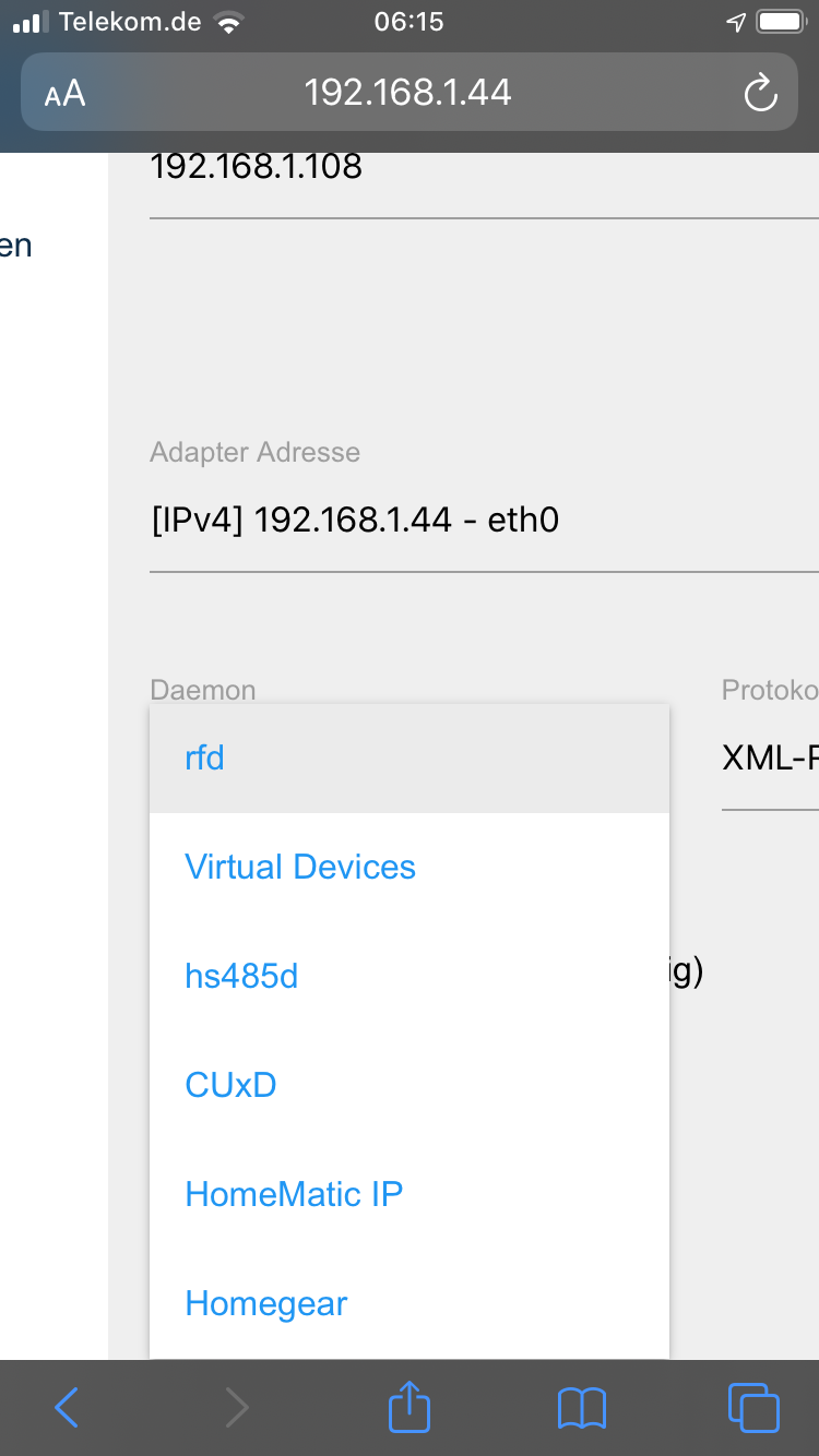

            @Homoran und als Daemon RFD und im Reghass bei hs485d verknüpfen? Wenn ich als Daemon nämlich hs485d nutze stürzt die CCU ab
              Homoran Global Moderator Administrators @eselz last edited by Homoran
              @eselz sagte in CCU3 hs584d Adapter gelb und CCU stürzt ab:
              und als Daemon RFD
              Nein, hs584
              Wenn dann die CPU abstürzt müsste was im log stehen
              Ich weiß im Moment nicht welches Protokoll du brauchst
                      @Homoran Ich glaub es waren zwei Faktoren, zum einen das Protokoll zum anderen die Adapter Adresse. Jetzt läuft alles. Hab nur ein Problem das sich ein Licht nicht einschalten lässt obwohl alle anderen gehen. Liegt wohl daran das es bisher mein "Test Licht" gewesen ist welches noch irgendwie alt verankert ist.
                      Habt ihr einen Tip wie ich das neu einlesen muss?

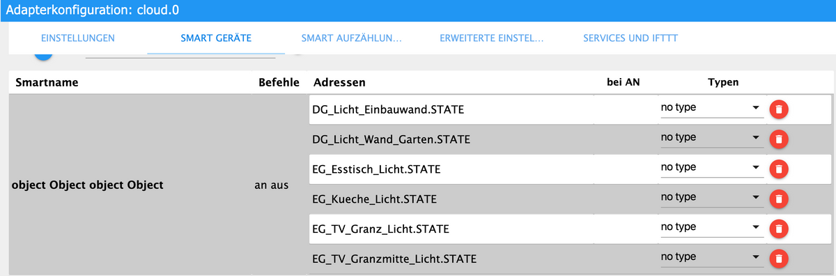

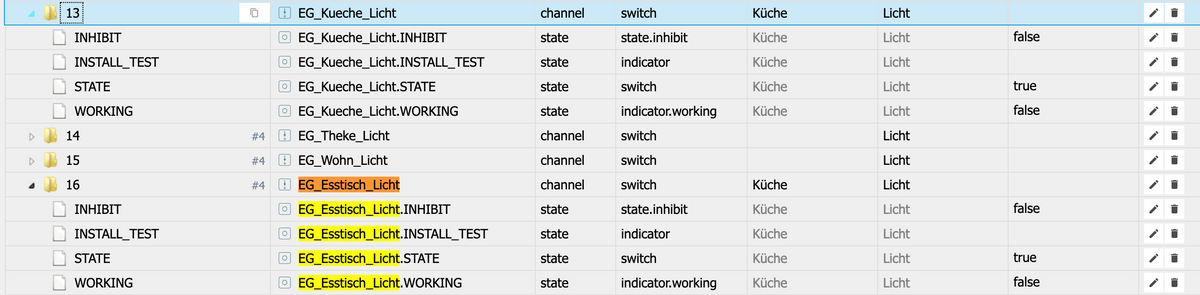

                          @Homoran Hab das alles mal gelöscht und auch bei Alexa alle gefundenen Geräte entfernt. Alle Adapter "neu einlesen" lassen. Klappt zu 99% bis auf mein "EG_Esstisch_Licht.State" und "Kueche.State" werden nicht angezeigt. Die Instanz mit dem HS485d Daemon hat "EG_Esstisch_Licht" und "EG_Kueche_Licht.State"gefunden. In der Instant Alexa2.0 ist aber nichts von "EG_Esstisch_Licht" zu finden. Auch findet Alexa diesen Adapter nicht.
                          In der Cloud Instanz sind jedoch beide aufgeführt.
                          Bildschirmfoto 2019-11-30 um 18.07.29.png Bildschirmfoto 2019-11-30 um 18.05.27.png
                          Hast du evtl. eine Idee woran das liegen könnte?
                            Alexa war bisher nicht das Thema
                            Da habe ich auch keine Ahnung von.
                            Außerdem ist in deinem zweiten Screenshot doch EG_Esstisch_Licht_STATE vorhanden!?!
